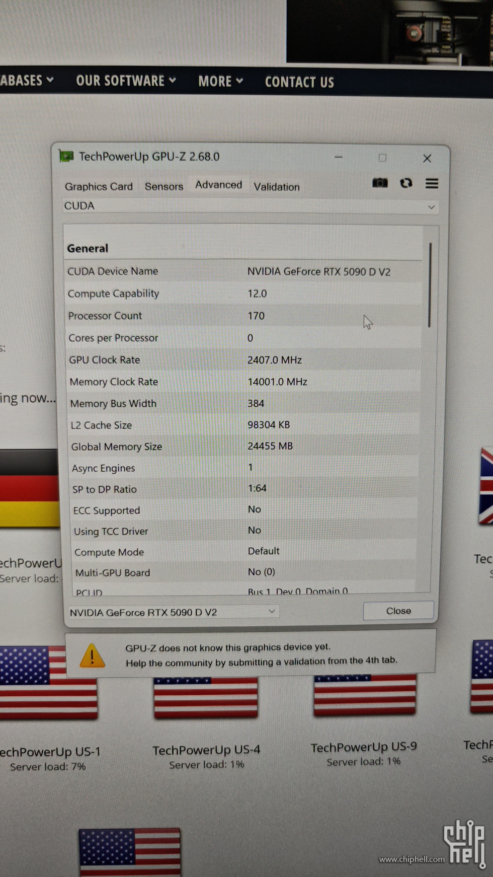

应三楼苏妈的要求,补充gpuz的截图,不过它提示说不认识这个卡

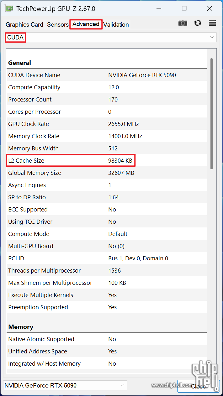

楼主GPU-Z看下L2 Cache多大

 楼主| 发表于 2025-8-13 22:25 | 显示全部楼层
LisaSu 发表于 2025-8-13 21:48
楼主GPU-Z看下L2 Cache多大
已经补充了

看来缓存也没刀,单纯就只刀了位宽和8G显存,蛮好

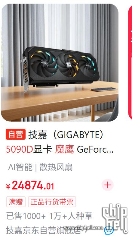

都是OC的话d是24874,d2是16914.均为Puls会员价格。
