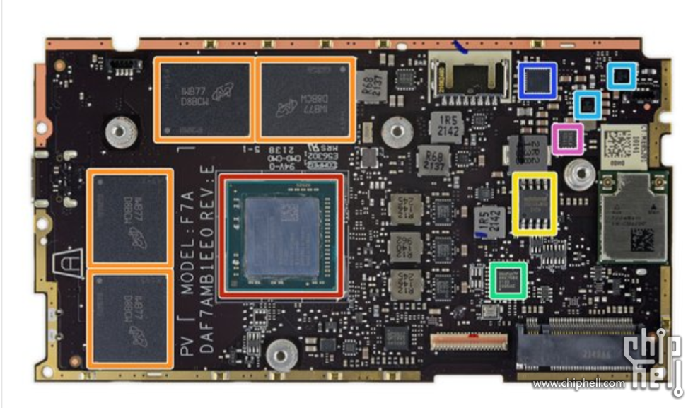

掌机很重要的一点是轻薄,但现在的PC掌机太重了,主要重量是主板、屏幕、散热、电池
主板:主板设计最好参考steam deck的主板,steam deck主板是专门为掌机设计的,面积利用率很高,其他PC掌机主板面积太大了,是从笔记本主板魔改而来的。主板供电模块如果用集成式PMIC,面积还可以更小。固态用M.2 2230的,网卡用M.2 1216 BGA封装的。
屏幕:OLED屏幕重量确实比LCD会轻一些。
散热:把掌机SOC功耗控制在5~28W,散热相对现在的R7 8840U掌机确实可以继续缩减,如果控制在5~15W,甚至可以用被动散热或者游戏手机的小风扇、airjet。
电池:现在电池密度相对以前提高很多了,但还是要保证50Wh。
