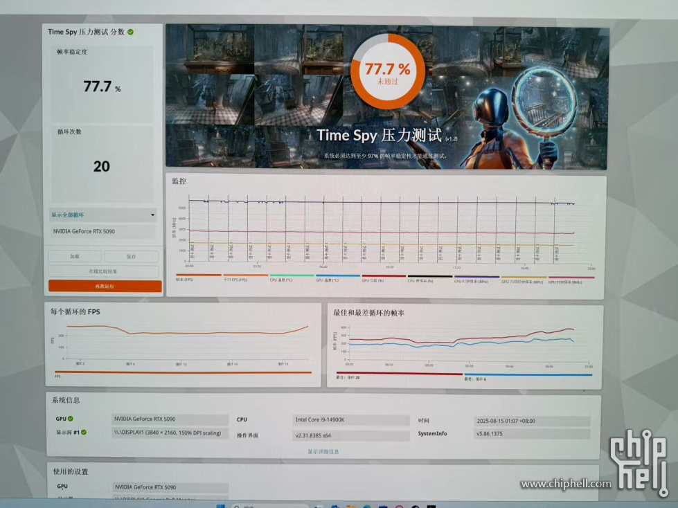

淘宝上某店铺下单入了一张华硕 5090 OC 夜神. 收货看外观没发现什么异常。
裸机插主板上 测3d mark 很安静,没听到啸叫声。

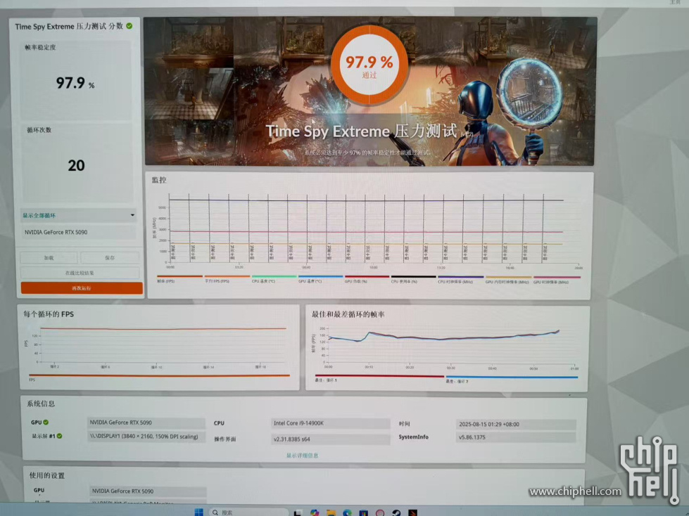

但很奇怪time spy 通不过 time spy extreme 反而通过。
用 GPU Tweak3 调风扇转速为95% 看显卡核心都没超过60度,但time spy 依然分数才77!
请各位大佬帮忙看看,这是啥情况呀?
换了两套主板,两套系统都一样的情况。同主板系统,插我原来的显卡 time spy 是能过的。

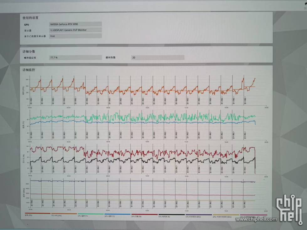

看cpu温度曲线,貌似第五轮开始cpu温度变化幅度开始增大,显卡温度曲线倒是一直比较平稳。但fps开始变低,gpu使用率也开始变化幅度变大,总使用率变低直到结束才提升一些.....

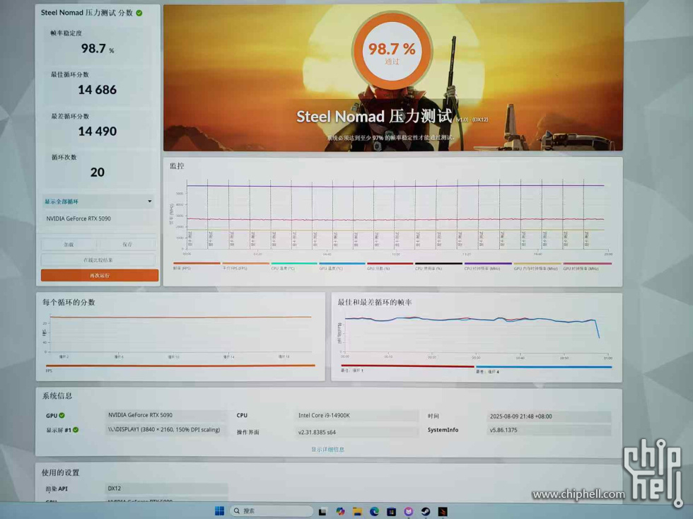

开啥盖?机箱盖吗?也是夜神吗?另外几个压力测试也是一样能过,就这个过不了吗?

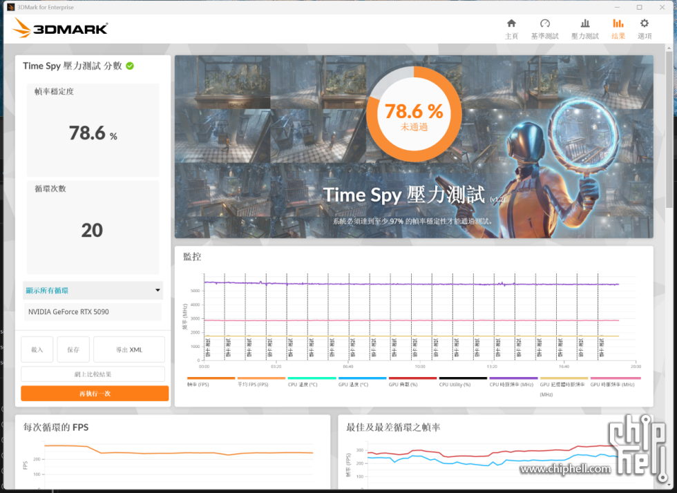

我的七彩虹5090D ADOC过不了fire strike,但extreme偶尔过,ultra肯定过,TS偶尔过,TS EXTREME必过

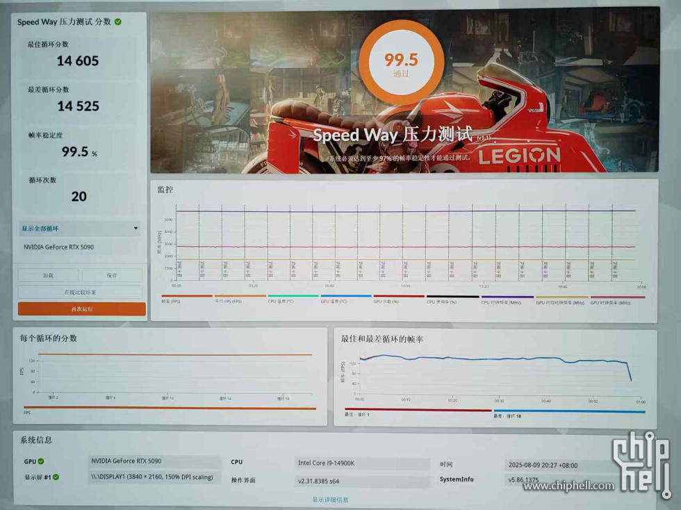

发表于 2025-8-15 03:13 | 显示全部楼层

这个是TS几年前就有的问题了,某次系统更新之后,就有可能进入一种莫名其妙的状态,CPU调度错乱导致GPU的负载极其不稳,然后分数大跌,越高端的GPU越明显。跑压力测试,每次分数乱飘自然过不了。
TSE因为本身对GPU需求高,所以反而没事。

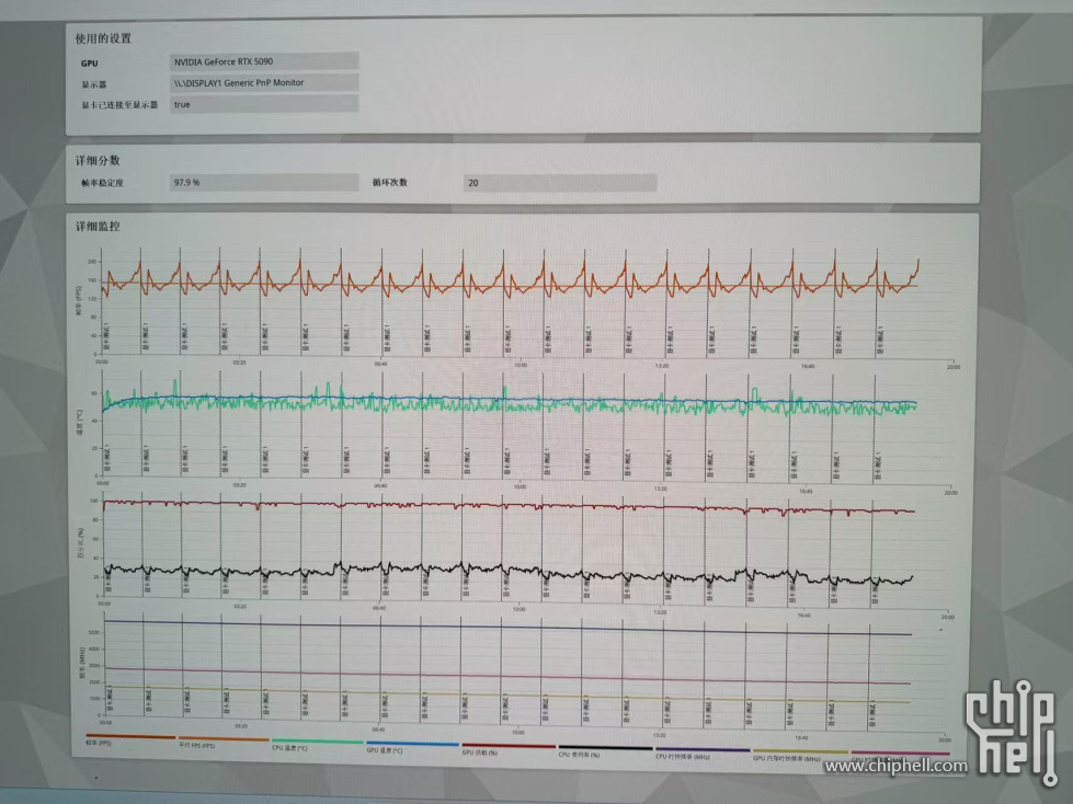

你看看 压力测试的频率曲线图 如果前后差异比较大 过不了正常的
TS 很多时候显卡未必跑的满

这不就是我之前的情况吗?哈哈。按我的做法做下吧,应该能解决。感觉关键CPU那。
https://www.chiphell.com/thread-2728226-1-16.html
我换了9950X3D之后,也没这个问题出现。
