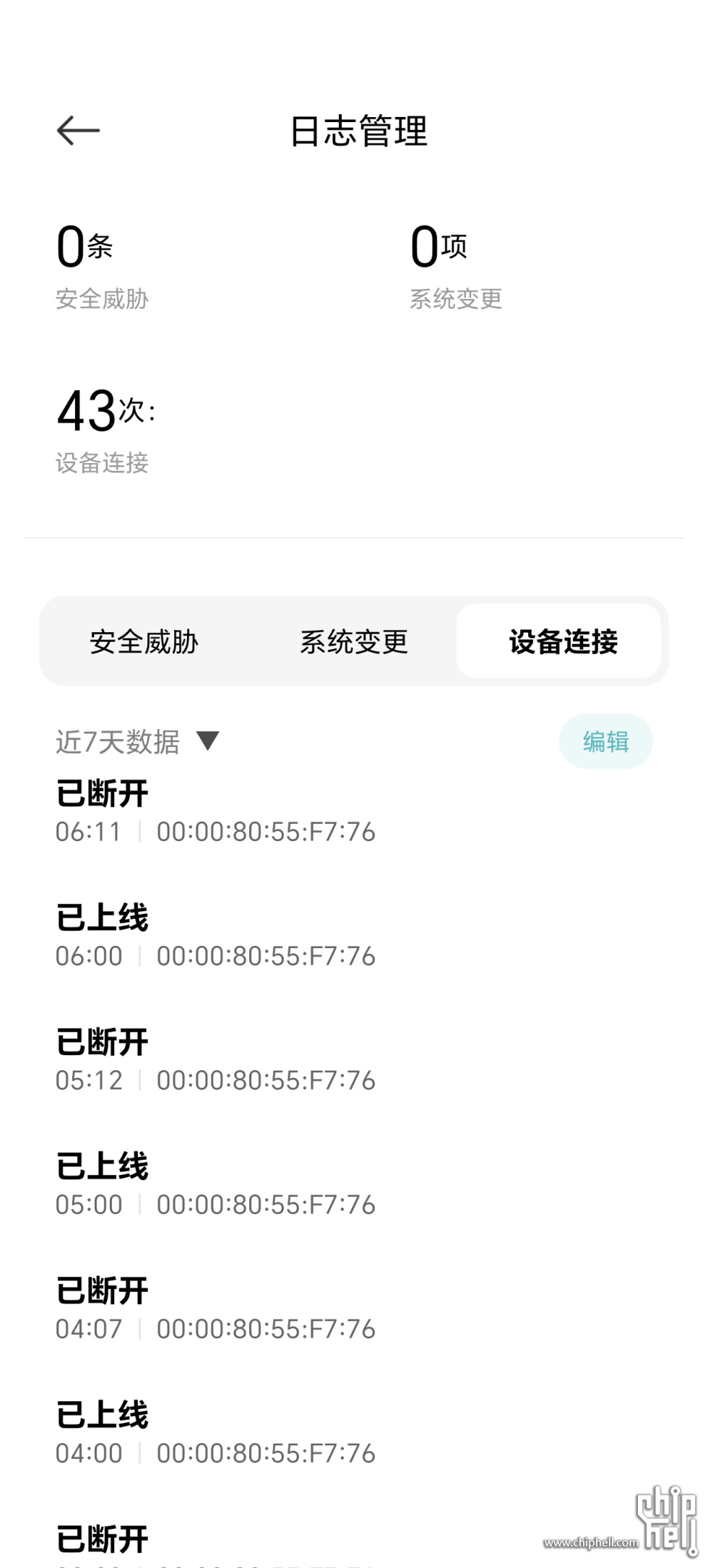

最近新买了小米BE3600的路由器,采用路由器拨号上网。在米家APP里查看了路由的安全日志,发现一个设备反复上线断开,但是在路由器的设备管理里找不到相应的设备,不知道这到底是怎么回事?
知道论坛大佬多,请知道的朋友帮忙解释下到底怎么回事。

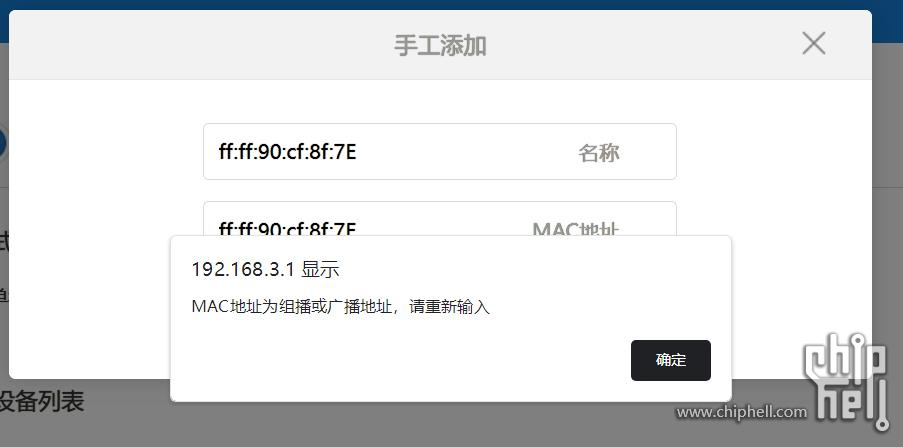

家里每个设备的MAC都核对过了,还真就查不到。设备管理里根本没有,只在系统日志里看得到。将此MAC加入黑名单,提示为组播地址。。。哪来的什么组播地址呢?

很容易排查的,首先排除你手机APP是否会泄露wifi密码。比如万能无线钥匙那种app。然后修改掉你的路由器密码。随后关注你的日志连接记录。如果依旧出现这个设备上线。那么他只能从2个地方获得的密码。
1,这个设备是路由器上的东西,路由器自带的网关,一键连之类的东西。
2,从你的米家里来的,米家会自动同步密码给所有的智能设备。
如果是1,无视即可。如果是2,自己去米家里看每个设备的ip和mac地址。

不在你设备管理里显示,那很明显就是网关,一键连,iot天线之类的玩意,是不是那种偶尔连上,几秒,几分钟就断了。一个月也用不了你10kb流量那种,那是小米路由器的一个设备。无视吧,又不会跑到你设备管理里。看不见的。
