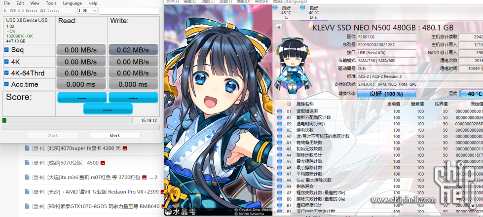

挖出来的三年没通过电(至少),里面数据还能看到,软件显示状态良好,但是不管跑分还是往外拖数据只有几百K的速度,基本处于瘫痪状态了。
后续:数据倒出来了,300多G数据倒了两天,究极折磨。格式化后性能恢复

插上电,放个12-24小时看能恢复不

并不会,冷数据属于长时间放置,部分电荷丢失,只能让主控重新刷新一次区块(读写一次),纠正校准。哪怕一直通电状态的磁盘,区块里的数据不定期读写,这个区块就会产生冷数据现象,而且密度(层数)越大,变冷时间周期越短。早期主控都是会定期刷新数据的,后来很多二线厂商嫌寿命耗损,都把这类机制移除了。。。

有大于20%的空闲容量,通电待机,主控会自动转移冷数据

对,如果数据不要了,格式化是最快最简单的方式。另外,trim操作,只是用来延长颗粒寿命的,防止数据只在固定区块读写,对于冷数据而言,不算对症下药,只是误打误撞会有一定概率顺带刷新区块

我最近在一个PLEXTOR  PX-1TM9PGN +的固态盘上发现DiskFresh似乎效果没想象中好,即使工作了好几遍,全盘读取时还是有极慢速度的区域,只是这种情况比运行前有减少。
之前在好几台电脑上碰到冷数据问题时用DiskFresh都能很好的恢复
要说区别嘛,这次是直接扫出了1800多个坏扇区(DiskFresh报告),运行几遍后减少到1562个坏扇区,然后不再继续减少了
之前的电脑都是还没出现坏扇区或者只有个别几个,都很好的恢复了,这次好像是太严重了

个人更建议用SSD长期通电
企业级的SSD主控会定期巡检闪存的,发现电压不足了就会重新加一次电压
这也是为什么企业级SSD待机功耗高的原因
这样只要有电,数据几乎就等于永久存在并且不会出错
发表于 2025-8-15 20:02 | 显示全部楼层
FlyKite 发表于 2025-8-15 19:29
我最近在一个PLEXTOR  PX-1TM9PGN +的固态盘上发现DiskFresh似乎效果没想象中好,即使工作了好几遍,全盘 ...
SSD最佳方式是:
设置一个定时任务 每天凌晨5点执行一次
创建一个[总容量/30]大小的固定VHDX磁盘 然后删除前一天创建的
这样就相当于每个月都全盘写入了一次
能避免家用SSD的冷数据问题
