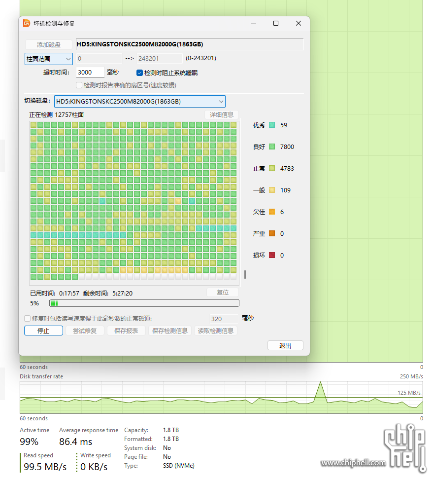

[存储] 我手上的KST KC2500 2T遇到冷数据问题了【数据来回搬一下,暂时好了】
发表于 2025-8-16 00:38 | 显示全部楼层 |阅读模式
重新复制出去,再复制进来,扫盘就正常了,速度也正常了。
100MB/s -> 2300MB/s
现象是,读取就100MB/s;DG扫盘,40%的柱面耗时80ms+...

 楼主| 发表于 2025-8-16 13:12 | 显示全部楼层
PPXG 发表于 2025-8-16 11:38
绝大多数全盘扫描软件读SSD在读取到含有数据的区域时本来就会掉速,特别是细碎小文件读取速度堪比你用硬盘 ...
DG扫同机上的KC3000和其他SSD都是正常的。
这个慢,不是小部分区域慢。我在Win下从这个盘复制文件到另外一个SSD,1-10GB的大文件,也是100MB/s
 楼主| 发表于 2025-8-16 13:14 | 显示全部楼层
100MB/s -> 2300MB/s

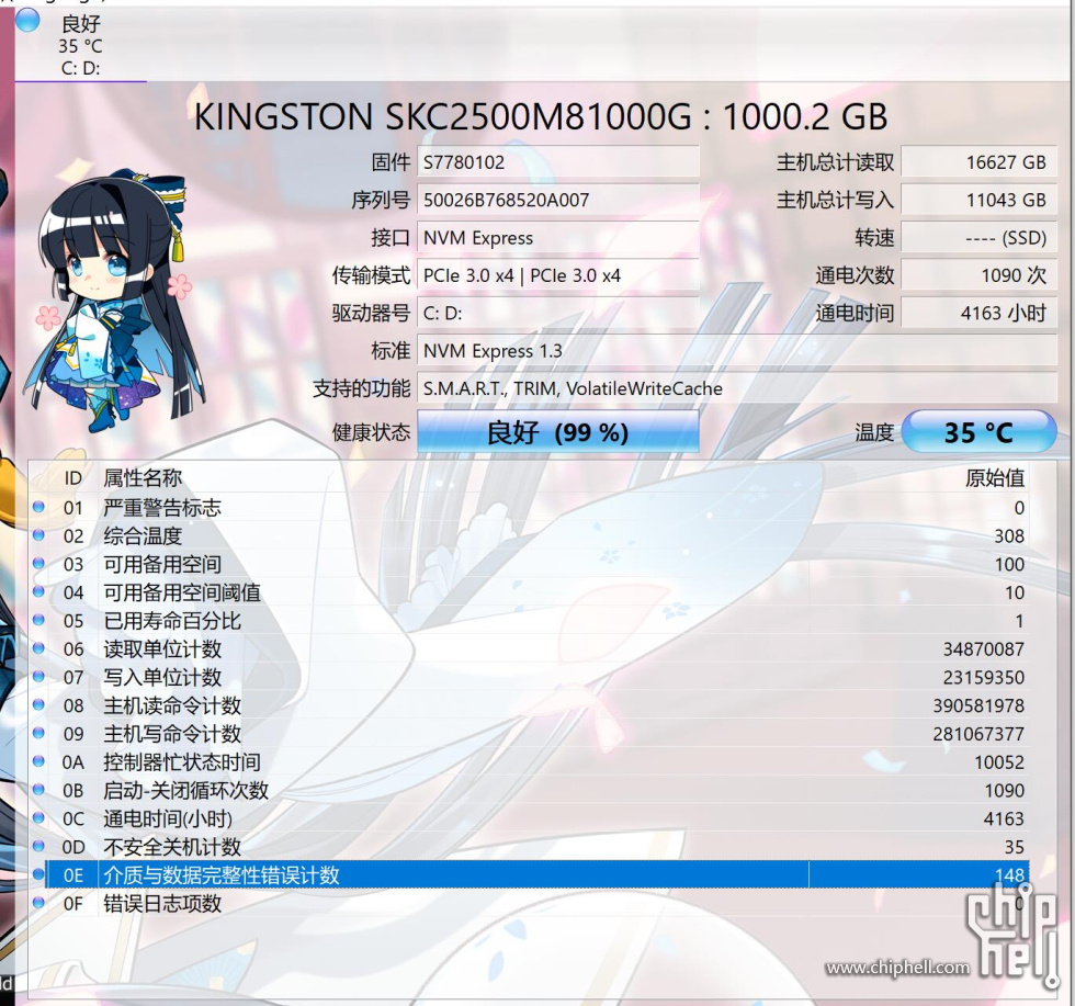

发表于 2025-8-16 17:19 | 显示全部楼层
看了这个帖子,赶紧看了看我的kc2500,果然0e了,联系京东售后搞定。
