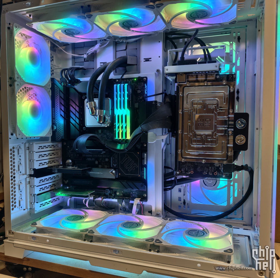

发表于 2025-8-17 06:15 | 显示全部楼层
acool core系列+1
性價比之選
還有一個原因是這個價錢50系列的冷頭只有acool的G1/4是金屬螺紋接口
類似EK的亚克力用上一兩年你拆出來換維護清洗換水換硅脂再裝上就會發現亚克力的G1/4口裂開了
我的msi4090跟tuf5090就是用acool的,很滿意

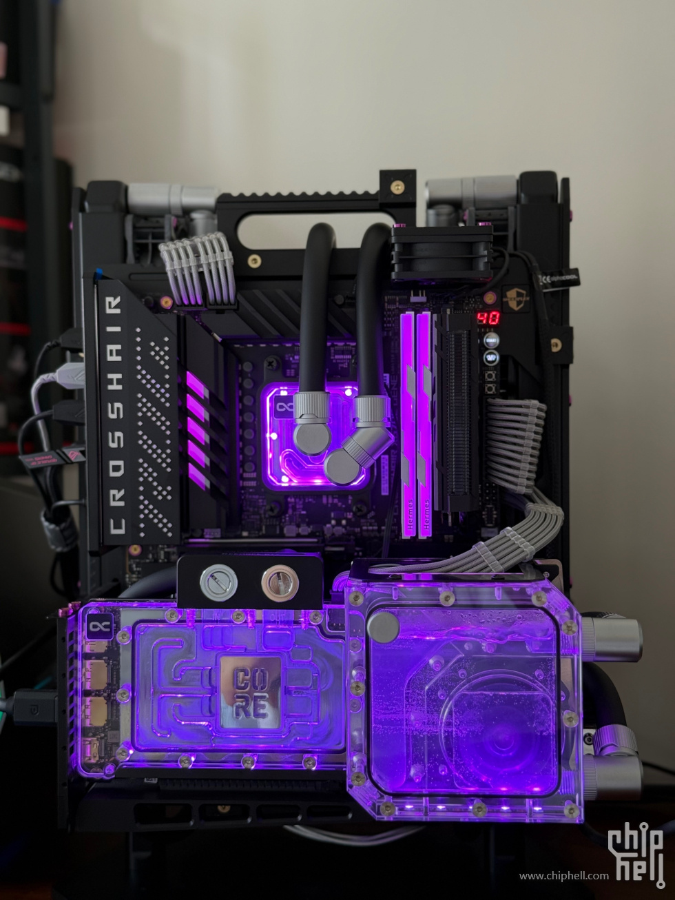

发表于 2025-8-17 21:21 来自手机 | 显示全部楼层

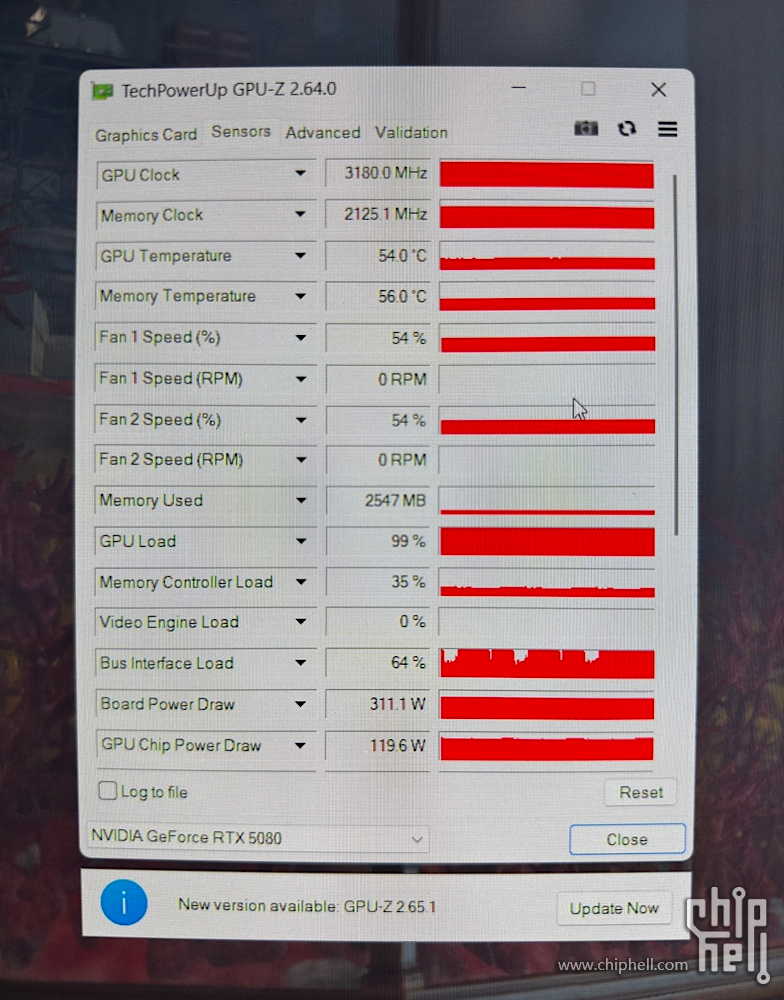

有没有烤机的温度截个图,让我心里有个底
发表于 2025-8-18 14:34 来自手机 | 显示全部楼层
pppig236 发表于 2025-8-18 10:08
好看啊,简洁
有没有烤机的温度截个图,让我心里有个底
这个是四月刚装完跑的吧
泵应该是70%,t30风扇1200转
 楼主| 发表于 2025-8-18 19:41 | 显示全部楼层
cmbb2314 发表于 2025-8-18 01:34
这个是四月刚装完跑的吧
泵应该是70%,t30风扇1200转
前一阵重新走了管子和顺序,散热稍微好了一点没测 ...
很强,这一代是没有热点了吗
