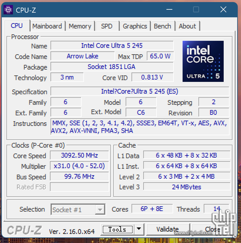

最近想入个ultra 225,闲鱼上搜了下,描述说是正式版,es正显版的都有,问题来了,这两种描述用的cpu照片都是一样的,完全看不出区别啊,是不是用cpuz来检测才能看出区别来?

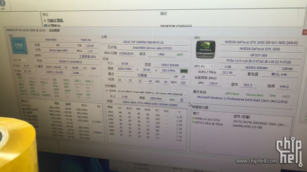

您好,CPU-Z不一定準確,只有HWINFO或是大英自家檢測工具
QS = 正顯
ES = 不顯,型號intel 00000
而且ULTRA200 ES印象中是有鎖主板的,零售級主板不可用 (晶片組步進問題)

咸鱼225基本都是QS正显版,9xx元,但不要纠结CPU-Z里面是否带ES字样,而且QS不锁SA电压,完全可以入
