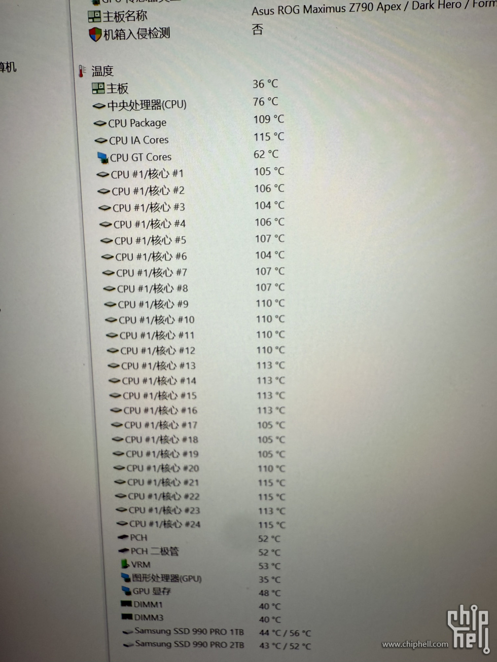

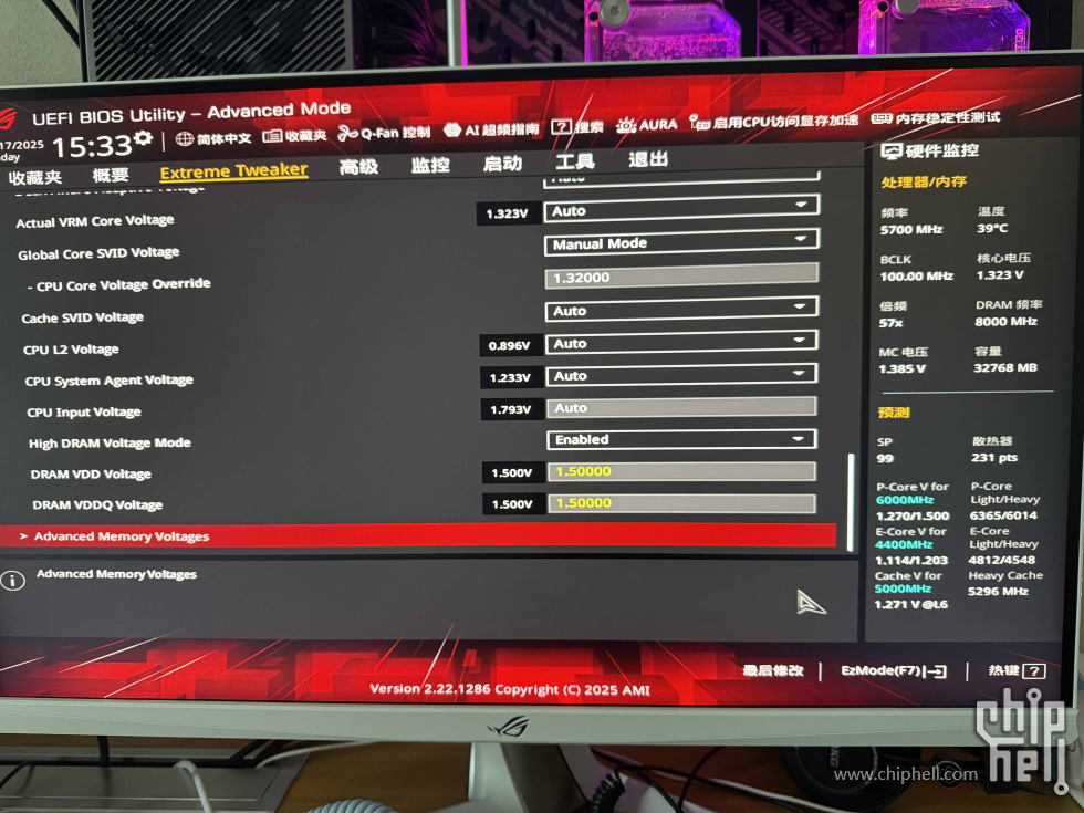

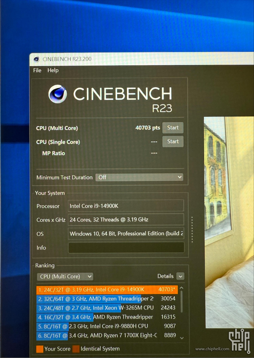

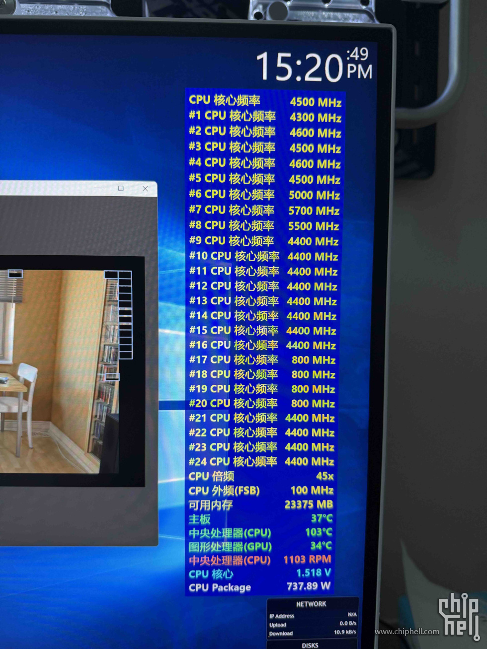

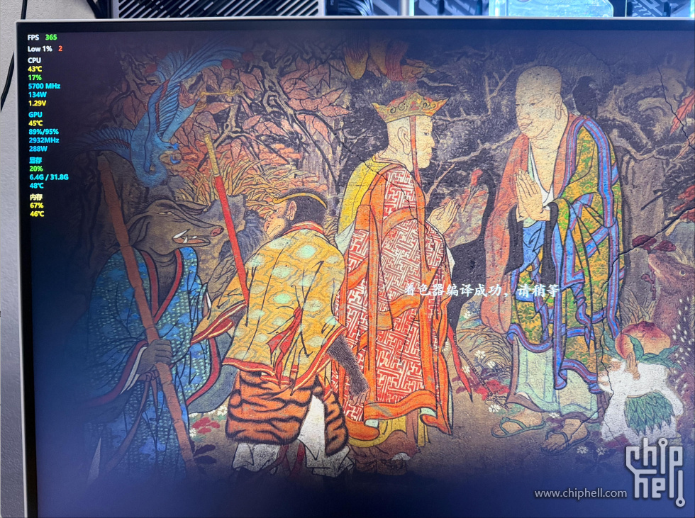

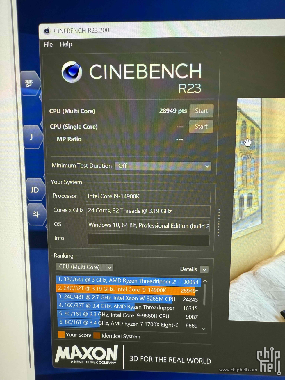

最近在玩黑猴的时候,着色器编译过不去,网上说是14900k高负载不稳定,电源计划改成节能模式(其实就是降频),就能过,进游戏改回卓越模式后,土地庙切地图,游戏会闪退,所以忍不了了,决定升级一版bios,重新调教下14900k,然后咔咔一顿按照网上的教程设置,解锁功耗墙,温度墙什么的,电压给1.32v,然后跑R23的时候发现功耗飙到了737瓦,电压也到了1.518v,然后过热降频了,跑分只有2.8w,求救啊🆘

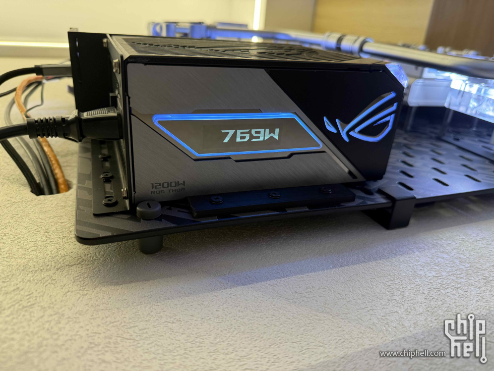

有很多位大哥说软显功耗不准的,我又稍微跑了下,直接拍了电源的功率显示,也很高,温度直接撞115度墙了

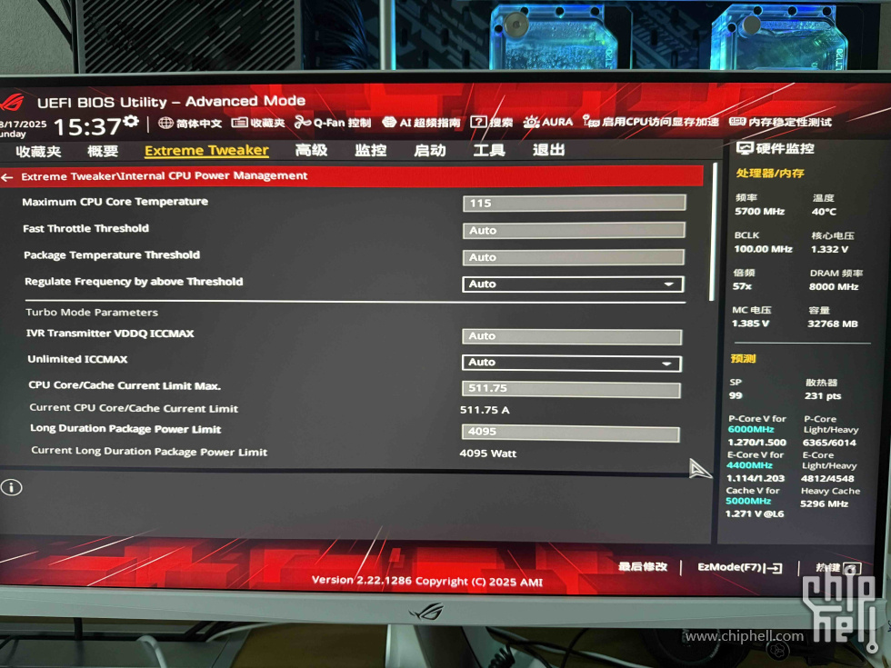

感谢36和38楼老哥的提示和建议,我把bios全部恢复默认之后,每改一项,就进系统测试一下,搞了一个晚上,终于找到问题所在了,是那个防掉压等级6级引起的主因,副因是38楼老哥说的,设置了150%的电流汇报率,导致传感器虚报,肯定没737瓦这么高,但是我估计也不低。
防掉压等级6级,在高负载下,会疯狂增加电压,淦到1.5多,我现在改成AUTO了,自动给了3级,cpu电压给了1.29,能过R23测试,最高功耗也在400瓦左右,aida64电压也在1.279,应该属于正常吧,R23跑分也恢复正常了,黑猴着色器编译也能成功了。

关键你这700瓦的跑分也没人家200瓦的高啊

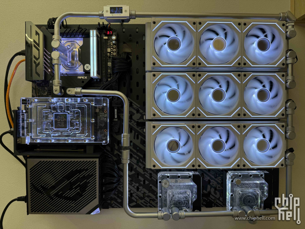

把你那些水道板水箱换成压缩机就完事

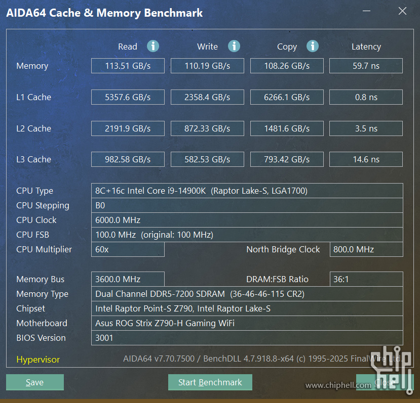

工作不稳定并不是核心温度,也不是什么核心电压问题......主要是因为环形总线太热,总线的工作频率和倍频太高,相应的~内存频率越高~这个总线压力越大.....最新的BIOS我觉得已经很好用了~就是CPU的性能降低了.......文字帮不了你...你的内存电压和内存控制器电压怎么给那么高....

环形总线太热不太懂,我应该改什么设置呢,关于内存,博拉琪的内存,开xmp8000,电压我没动,官方标准就是1.5v

环形总线是CPU内部的玩意...官方为了性能已经超了很多了,不只是单单认识的CPU频率和倍频.....简单说~不要执迷高频内存....整个硬件系统通道压力都会大增...这两代U7200我觉得已经到顶了..

你这700w跑分和正常情况下170w差不多。

另外,14900K的正确用法应该是开Intel Default Settings功耗限制253W,在此基础上再限制电压/降低电压,这样R23多核还能跑到4w1以上,温度也舒服。

你这个简单说就是内存降频使用...其他各种设置说不清.....我更新了3001~这版微码也改了~性能降低了点~起码能长久跑游戏..就算机器在热...能长久的高温稳定运行~不出错了~...以前的所有版本~日常使用没有问题~短时间跑个高分也没有问题~所以不要单单看别人晒的分~那些晒分的根本没有重度长时间使用机器,很表面~以前的~是不能长时间高温运行的....这13代和14代U我都有...给我折腾的也够呛...
你看我这内存跑分~各种参数电压不是默认设置~加上自动超频功能~所以没法给他人说该怎么设置..每个人平台环境都不同...我觉得找到那个稳定的点不容易...还得是自己折腾...我的14900K~现在的设置~R23分·低了3万6~高了3万7多点(不能片面看这个跑分~以前这个跑分也会照样出错,所以关键也不是这个跑分~还有个关键就是单核睿频高了也会出错~以前的版本~自动会加很高电压~不稳定高电压也不是关键~有时候折腾的烦死)

这是读错了吧,别慌,真700多w早就死机了,除非有500w转换成光能变大电灯泡
