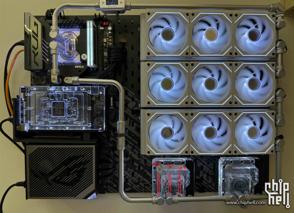

[CPU] 14900k功耗到737瓦了,救救孩子-【已获救】
这是在bios DIGI+ VRM里拉高了CPU CURRENT REPORTING 电流汇报率
你拉到了150%  传感器度数会 乘 150%系数  这样功耗也会虚报

发表于 2025-8-18 06:53 | 显示全部楼层
泵箱水口接錯了,水平3口,左邊放水口,中間出水囗,右邊進水口,如圖所示。

 楼主| 发表于 2025-8-18 08:52 | 显示全部楼层
这三个口的水流走向我知道的,只有中间一个口是出水的,其他的口都能进水,我水路设计是逆时针🔄的,为了使冷排中的空气尽可能的少,因为顺时针的话,水在冷排中是上进下出,不利于充满整个冷排。
发表于 2025-8-18 08:54 | 显示全部楼层
天蓝色 发表于 2025-8-18 08:52
这三个口的水流走向我知道的,只有中间一个口是出水的,其他的口都能进水,我水路设计是逆时针🔄的,为了 ...
我上面发你的没看见么
