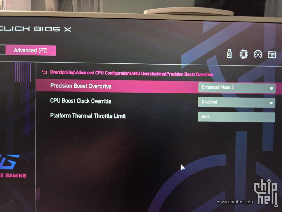

发表于 2025-8-18 12:20 来自手机 | 显示全部楼层
rfdingo 发表于 2025-8-18 12:00
Scalar 确是x10
但Boost Clock Override +100 (pbo2 +75) 难度就不算超频?
跟我的不一样,enhanced mode下面Boost Clock Override是跟pbo高级模式、bios高级设置里的公版pbo对应的同名设置是同一个,默认是不超频的,开启enhanced mode或者改动enhanced mode下面Boost Clock Override,那么bios高级设置里的公版pbo对应的同名设置也会同步跟着改,这个同步是单向的,反过来就不会同步。
发表于 2025-8-18 12:27 | 显示全部楼层
moveable 发表于 2025-8-18 12:20
跟我的不一样,我那enhanced mode下面Boost Clock Override是跟公版pbo对应的同名设置是同步的,默认是不 ...
那你在用那版本的bios ?
我的 B850 EDGE TI WIFI 在用最近期的
AMI BIOS
7E62v1A44
2025-08-08
13.06 MB
发表于 2025-8-18 12:34 | 显示全部楼层
rfdingo 发表于 2025-8-18 12:27
那你在用那版本的bios ?
B650战斧,一直都是这样的。
7D75v1O
2025-07-04

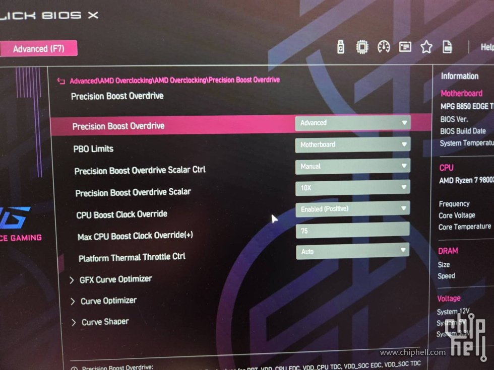

发表于 2025-8-18 13:00 | 显示全部楼层
moveable 发表于 2025-8-18 12:34
B650战斧,一直都是这样的。
7D75v1O
2025-07-04
还在等审核 (审核中,预计15:30结束)   https://www.bilibili.com/video/BV11sYpzgEKu/
晚点再看
当前版本,无论转那项enhanced mode
OverClock 中的 Boost Clock Override 都只是 disable
但会直接动 Adv>AMD OC> PBO 中的 Boost Clock Override
enhanced mode 2/3
都有预设开启 Boost Clock Override (75/100)
同时就算选再下面的
enhanced mode Boost 2  (Boost Clock Override +200)
在 Overclock 页面的 Clock Override 都只会显示Disable
转 限温度85,两边都是disable
