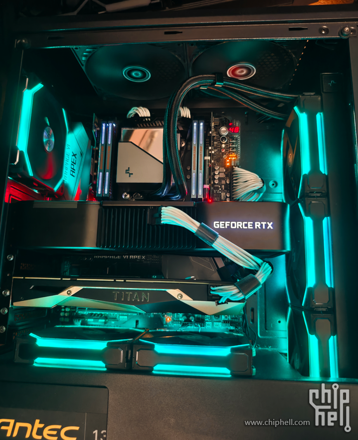

25.09.01更新 今天把放在单位的一张Titan V拿回家作为插帧卡测试了一波。是有失望也有惊喜的。同时这卡也是涡轮 ,不影响渲染卡散热,fe的静音向调教也不吵。
情况1:原始帧70+,小黄鸭不开性能模式,开x2可以完美不压缩原始渲染帧率,140~160帧无损翻倍。但提高倍数的话,比如x3 x4,这卡极限帧率也能往上跑,最高可达330多帧,但是存在压缩原始帧的情况,反而会有增加延迟的状况,很奇怪。失望就失望在,这卡ts性能是5700xt的1.4倍,但插帧性能却只有5700xt的三分之二。
情况2:原始帧70+,小黄鸭开启性能模式,无损原始帧的极限帧率可达四倍,290fps+!! 令人惊喜,小黄鸭的性能模式其实画质损失不太容易感知,相当可用,此处提升巨大,像5700xt之流开启小黄鸭性能模式提升反而很小
当然了。。这张卡的视频接口规格,dp或是hdmi,都是最高4k120hz,4k下插针极限性能再高意义不大。。但如果把它作为1080p或者2k下的插帧卡,那就香爆了!!
25.09.01 第二次更新  前面说到,这个titan v:
“小黄鸭不开性能模式,开x2可以完美不压缩原始渲染帧率,140~160帧无损翻倍。但提高倍数的话,比如x3 x4,这卡极限帧率也能往上跑,最高可达330多帧,但是存在压缩原始帧的情况,反而会有增加延迟的状况,很奇怪。”
然后我有点不信邪,肯定是哪里出了问题。果然!!我把这两张卡移到了我的另外一个测试平台,x299,10900x es,不开性能模式,也能4k 240~280hz无损插帧了!
为啥呢。。。?
原因是,我把titan v,和3090一起插在x670hero这张msdt板子上,虽然670hero有两条pcie5.0*8,但对于titan v这张pcie3.0的卡,他其实只能吃到pcie3.0*8。而我把这俩卡
挪到x299上之后,pcie3.0通道量大管饱,3090吃pcie3.0*16,等效在hero上的pcie4.0*8 。titan v就完整的吃到了pcie3.0*16,相较于处在670e上,它直连cpu的带宽翻倍了!
所以上面说到的奇怪现象,是titan v pcie带宽没喂饱的问题。
至此,可以盖棺定论。titan v的插针性能了

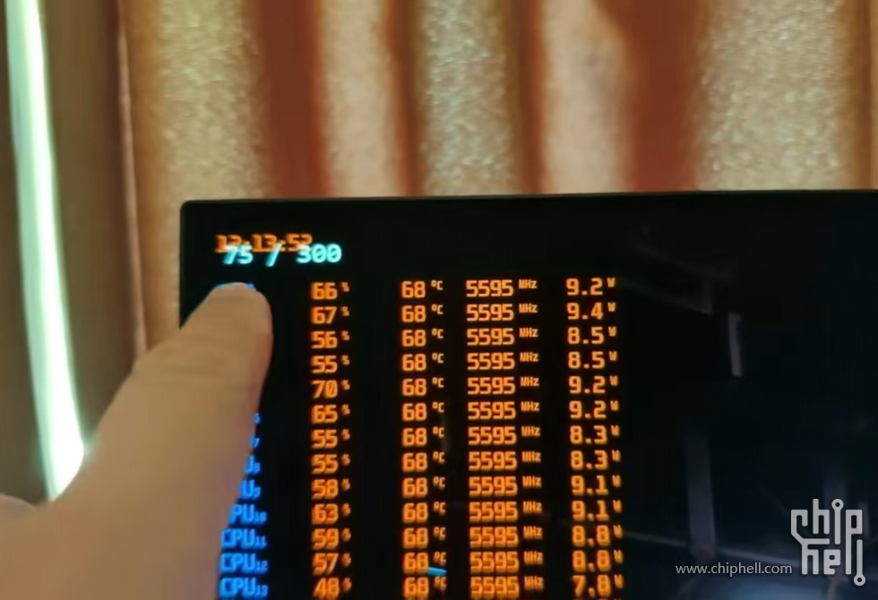

  4k下,基础帧数60~70帧,可以开启x4 240~280fps无损插帧,开启x5的话,极限帧率能到300+,但是会出现压缩原始帧的现象反而延迟增加。  那么作为一张1200元的金色传说泰坦皮,可以说,只要满足titanv的pcie带宽需求,这是一张颜值、静音、性能、价格各方面绝佳的插帧卡!很适合x99&x299以及其他hedt用户折腾~
插的满满当当真爽哈哈哈

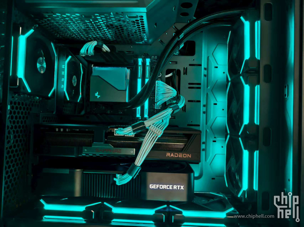

25.08.21更新 买了张RX9070XT脉动作为插帧卡使用,嗯,这卡极限能实现4k550帧的插帧渲染,太强了!!!
3090渲染60~70帧,设置7倍插帧,400~500帧的样子,控制在550帧内。在2077内仍然难以察觉操作延迟。
泪目。。。从未想过可以四百帧游玩2077

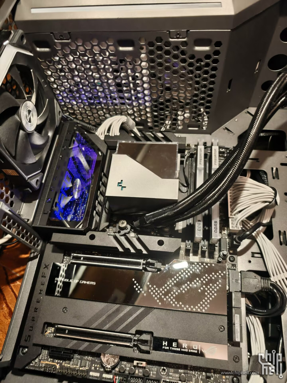

这块考虑到尽可能提高直连pcie带宽,以及我手头已有的硬件。最后选择了具备双卡pcie5.0*8,两条直连cpu的pciex16间隔四槽的C9H

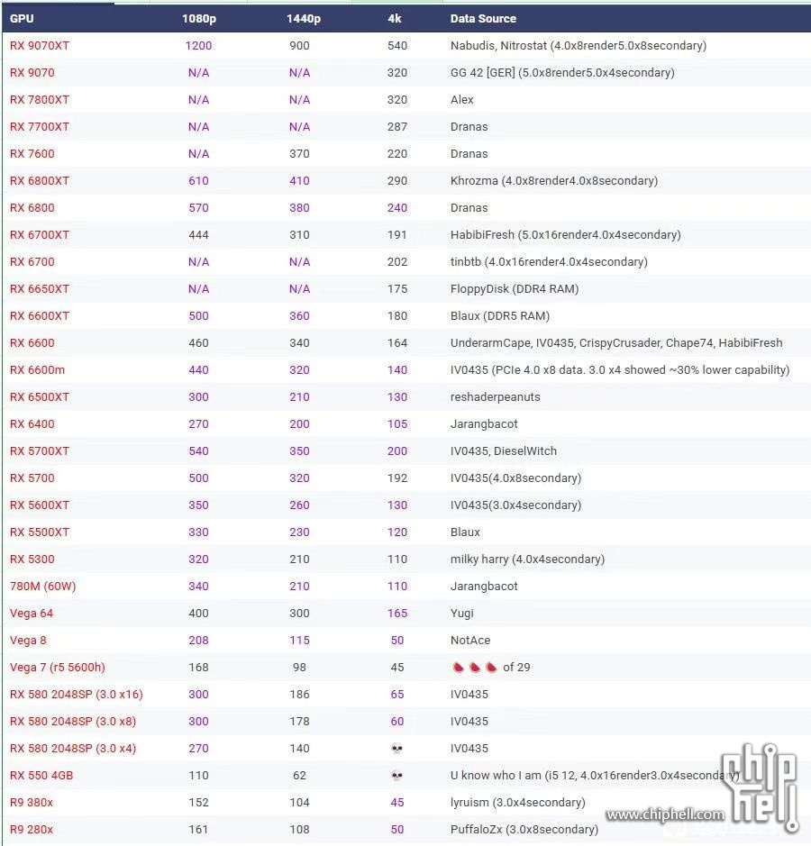

3,插帧卡选择

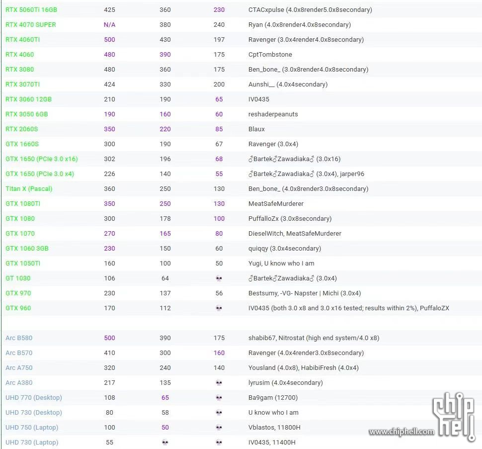

这一趴我参考了小黄鸭论坛网友整理的表,表头的三个分辨率的含义是:作为插帧卡在这三个分辨率下最高可渲染的帧数。
由这两张表可见,同价位下,不看渲染,单看插帧,AMD显卡的插帧性能显著高于N卡。

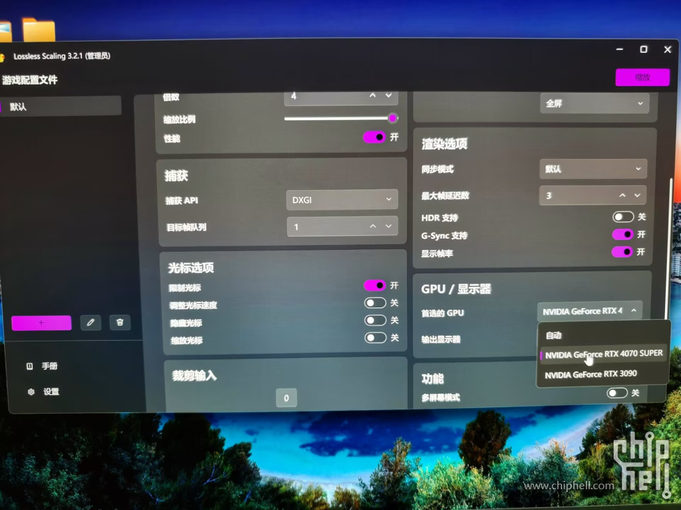

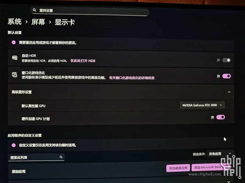

win11显示设置里面图形设置指定高性能显卡为渲染卡,小黄鸭当中指定gpu为插帧卡。

c9h 两根四槽间隔的pciex16,这板子我就是为了折腾双卡插帧买的。。。

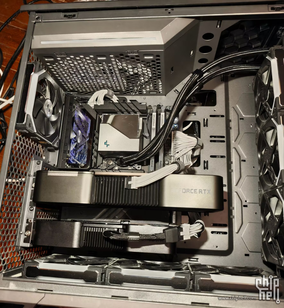

3090fe主卡渲染,4070s负责插帧
win11 显示设置,指定3090为高性能显卡,也就是游戏之类的由3090渲染
小黄鸭设置如图,指定4070s为插帧GPU,显示器得连在4070s上

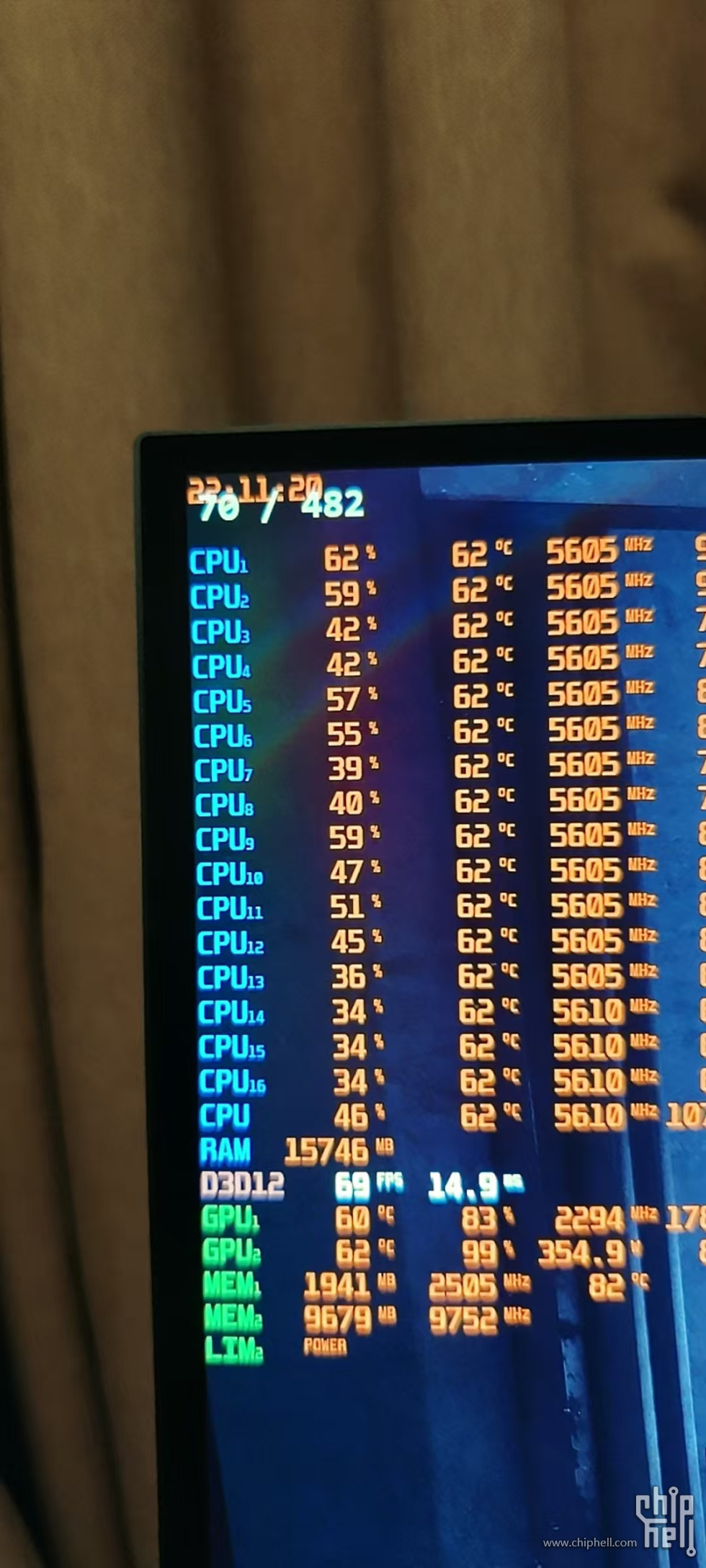

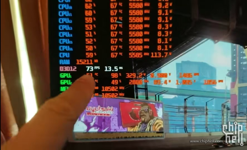

3090 4k下2077 dlss transformer 性能档 不开光追,光栅设置拉满,帧数勉勉强强可以60~70+
小黄鸭四倍插帧,启动!!!
很棒,渲染帧率无衰减,直接75不打折扣x4
画面流畅,虽然快速移动,物体边缘还略微有瑕疵。。
但操作没什么可感知的延迟,个人感觉流畅度和dlss4四倍插帧没啥差异了,完全可用!甚至蛮好用的。

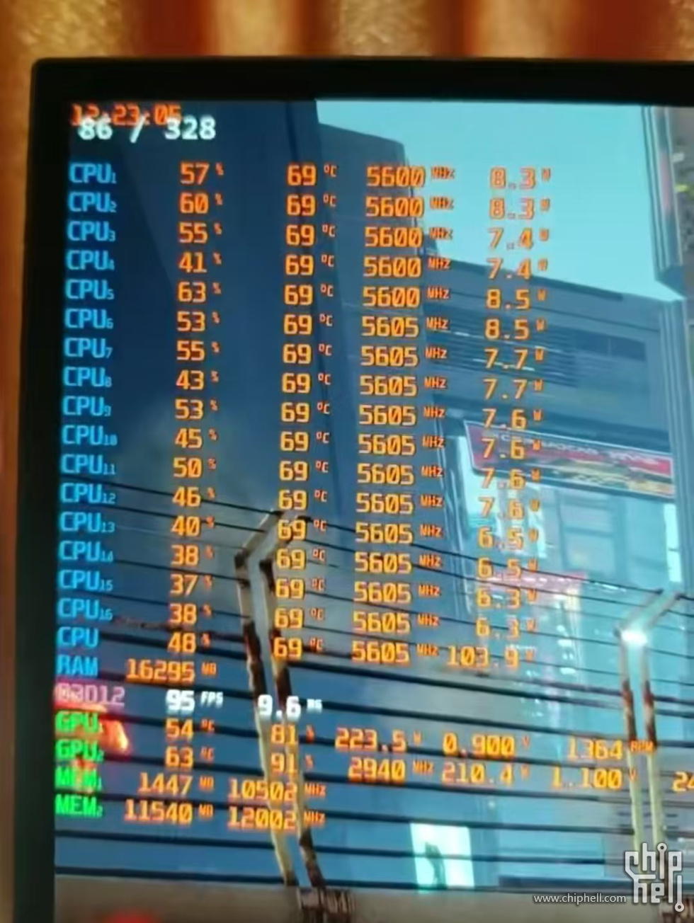

那么接下来,4070s作为主卡,3090插帧,4070s开启x2 dlss插帧,3090继续四倍插帧。
emmmm延迟还是很大。我小黄鸭改了x3 x2插帧,延迟仍然不可接受。
插帧再叠加插帧,这东西延迟果然没啥办法。没法用,这个方案放弃了~

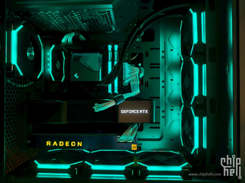

后面我还测了RX5700XT,VEGA FE,MTT S80,9700x亮机核显来插帧,但是没拍图。我就简单说下吧。
4070s fe,最高支持4k 310帧的插帧输出,比论坛那张插针性能表上240帧的数据高出一大截。。估计提供4070s数据的那个网友主板的pcie配置不太给力,或者他没插在直连cpu的槽。
RX5700XT 公版,最高支持4k 213帧插帧输出,基本符合那张性能表4k200帧的数据。也就是无论小黄鸭插帧倍数调得再怎么高,最高也就就213帧了,反而插帧倍数越高,系统会根据输出的帧数反向压缩渲染帧数。   700块的5700xt,能满足4k200帧插帧,真香!
vega fe,最高支持 4k 170帧插针输出,基本符合那张性能表vega64的4k160帧数据,性价比和5700xt差不多吧。。也很便宜
mtt s80,《国潮显卡》 这卡之前测了游戏仍然很残废,这次寻思着插帧能不能有奇效。结果给我气笑了。4k插帧输出最高40多帧。。。。。就出现了左上角小黄鸭侦测渲染/插帧帧率 60/45的奇观。继续回盒躺着吧。
9700x亮机核显,嗯,意料之中的没法用,4k直接输出很流畅。但是一开插针只剩十几帧了。果然插帧运算还是很吃核心算力的。
其他卡只拍了张双FE的照,因为比较好看

1,双卡插帧方案操作延迟是否可接受?具备实用性吗?如果在可用范围的话,效果好吗?
很好,完全可用,体验甚至有点棒。我这台机器后面就长期双卡了。真的很有趣!
2,已知单卡情况下,4070s开启x2插帧,和小黄鸭是可以插帧叠加的,但延迟巨大。那么双卡插帧的方案下,双插帧叠加是否可以把延迟降低到可用的范围?
不行,插帧叠插帧延迟还是太爆炸了,感知相当明显。这方案毙了
