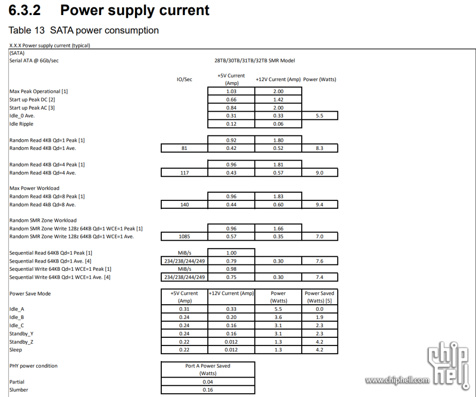

西数新的690系列电源要求
最大 5V要求1.03A 12V2A
下面两个是DC启动 5V 0.66A 12V 1.42A
其实硬盘标签都有标需要多少电流
另外流传很久的说法多个(8个以上)硬盘如果没HBA卡的顺序启动的话上面的电流推荐X2

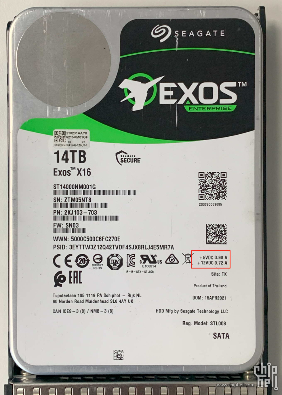

3.5寸的HDD硬盘,以希捷银河ExosX16为例
动力供电【电机旋转】是12V,电流0.72A,运行待机时10W,启动20W【家用盘】到30W【企业和SAS盘启动瞬时功耗更高】
数据读写芯片的供电在5V,电流0.90A,功耗小于5W,没有启动的最大功耗,不读写时功耗就小很多。
所以所有盘做Raid一起同时读写给5V的压力就大,如果不做raid,每个盘都是单独用,5V压力就很多。

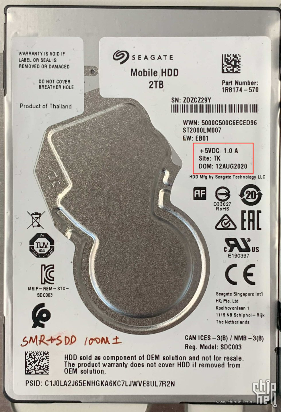

2.5寸的HDD硬盘,以ST2000LM007为例
动力供电【电机旋转】和数据读写的供电都在5V,电流1A,功耗5W

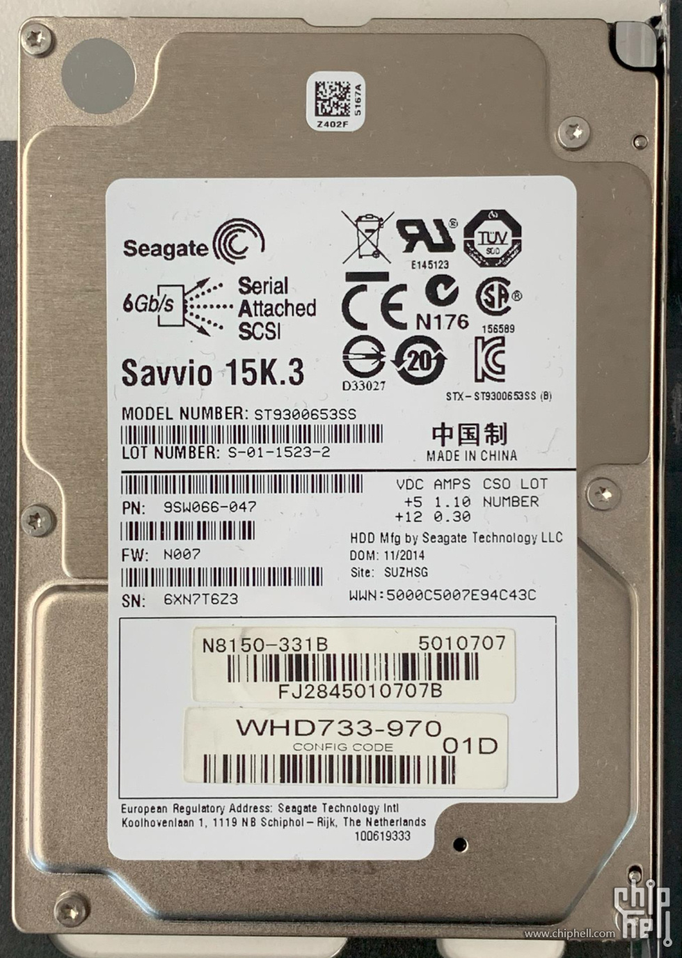

不过也有2.5寸,需要12V供电的,比如Exos15E900 ST300MP006这种企业2.5SAS盘,图是另一个SAS一万五千转的盘

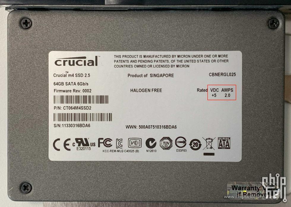

2.5固态的话,供电一般都是5W,功耗在5W到15W不等
