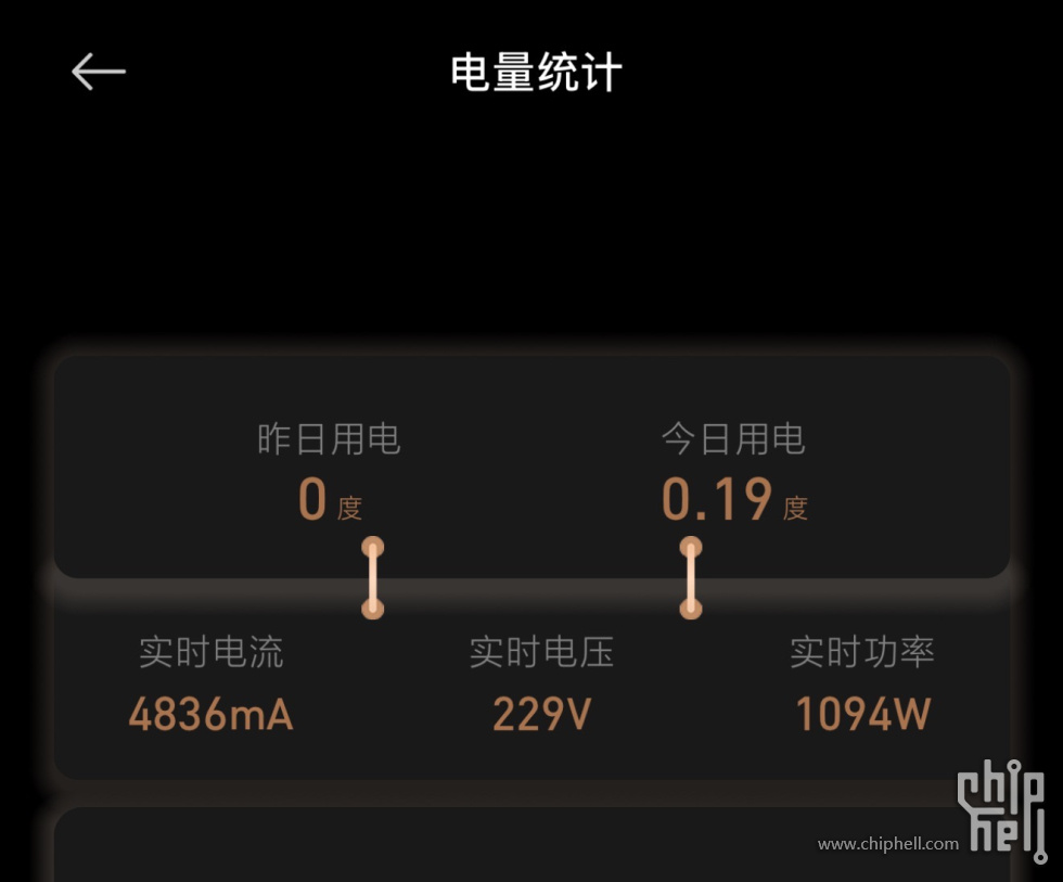

我测过我电脑峰值功率1100W
14900@5.7+5090D@默认
2块U2一块M2+4条内存
