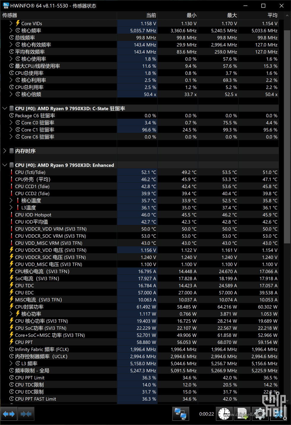

更新:可能是插座坏了电压不稳定,换了个插座,并且不用开机卡之后没有遇到自动重启的情况了
13900K缩肛之后默认电压R15都过不了,打游戏蓝屏掉驱动,把13900K卖了,换了一套板U
新的主板铭瑄B850终结者Pro,配7950X3D,内存海力士Mdie48G,老的配件显卡还是7900XTX,先马XF1000W电源(以前也是铭瑄主板,所以还是买的铭瑄)
换新的板U之后开机放那什么都不干时间久了就有概率重启,事件管理器看不到有用的报错,被折磨了好几天
换过一对内存,试过默认4800频率,tm5能过,排除内存问题
换过一个7950X3D,排除CPU问题,电压也在正常范围内
换第2个7950X3D刚开始打游戏到一半就重启,插拔显卡供电和主板CPU供电之后问题解决,但开机放几个小时还是会随机黑屏重启
CPU温度最高80度,R23和甜甜圈一起跑按住空格也能同时跑满CPU和显卡功耗(160+400),排除电源缩水和散热问题
问了一位比较有经验的老哥,说有概率是电源和主板的兼容性问题,买了新的九州1000W电源还在路上,请问大佬们有头绪吗
