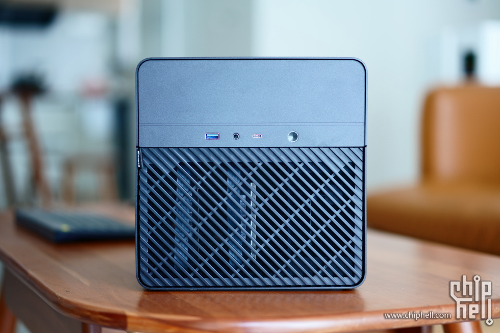

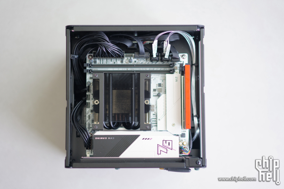

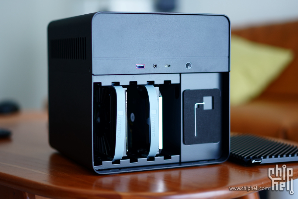

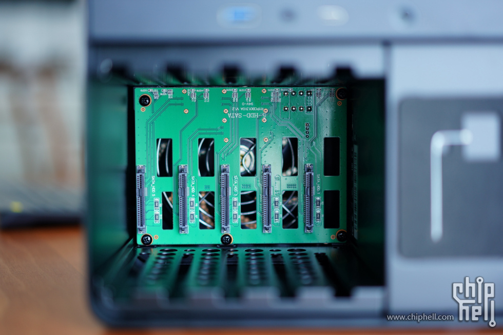

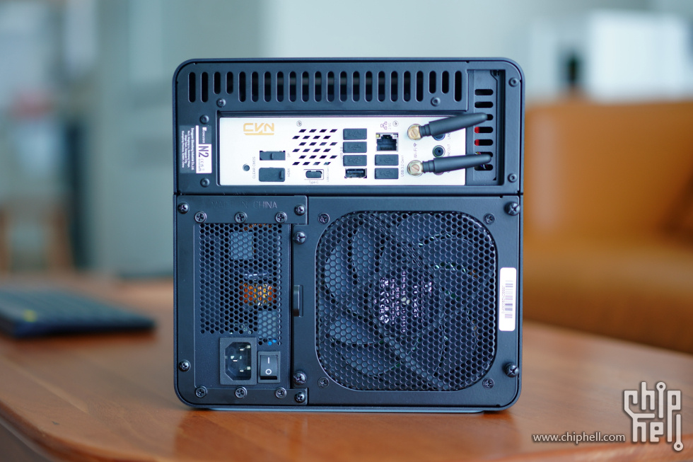

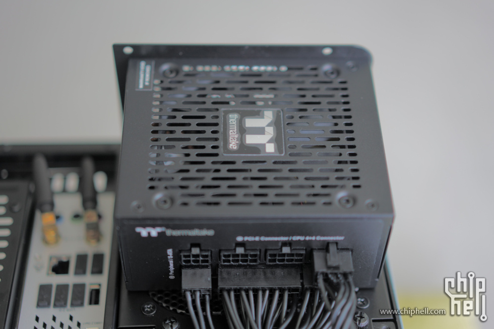

1、机箱和电源:乔思伯N2和TT钢影SFX 450W。本来要买二手的,但是618的时候x东的价格只比二手的价格高100左右,所以选择买新。选择乔思伯N2主要是看中它的散热性能,而且X86自组nas以后更换、升级硬件也方便,硬盘位对我来说也完全够用。本来想用N3,体积太大了些,而且八盘位对我来说真没必要。自己做了一个90度的sata供电线,把原来12015风扇改成了12025的风扇,加强散热。电源是看了评测,说这款电源参考了海盗船SFX电源的结构,稳定性不错,加上价格也不贵,有模块线和某东的七年质保,所以无脑选择。

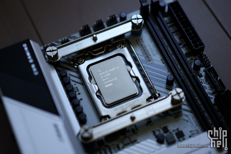

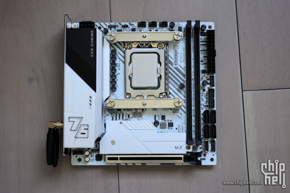

2、主板:七彩虹CVN B760I-A FROZEN WIFI V20 DDR4 主板,小黄鱼收的二手,还有三年半左右的保修。理由:四年质保和支持个人送修;2.5G网口,4个SATA接口,2个M.2接口,也正好满足我的需求。
3、 cpu:i5-12500。 拆机留下的,集显的解码能力够强,打开主板的节能模式,其实功耗比低功耗版也大不了多少。

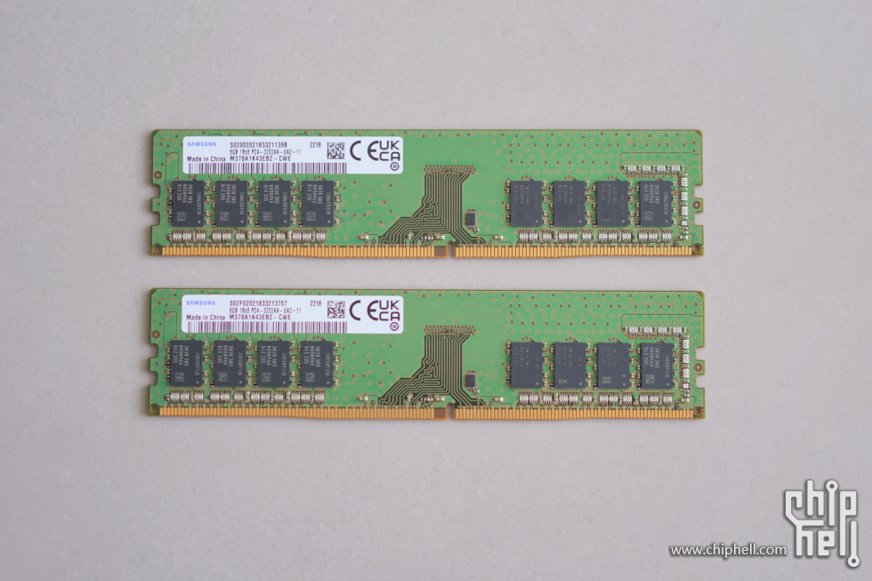

4、内存:hp电脑拆机的,三星DDR4 3200 8G*2。16G内存对我的要求应该够用了。期间为了兼容散热换过威刚DDR4 2666窄条 8*2.

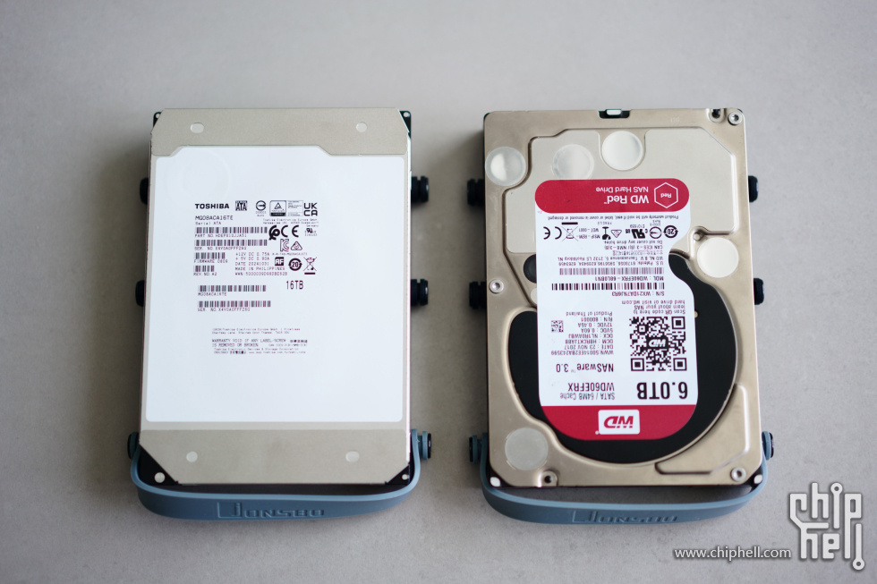

5、硬盘:原来是三个希捷6t企业盘组raid5,加一个6t西数红盘备份,读写的时候太吵了,换了一个东芝M8 16t企业盘,6t西数红盘备份不变。光威256g SSD M.2固态硬盘是从天钡WTR pro拆下来的,安装飞牛系统;办公电脑淘汰下来的intel 760P 512g做缓存。东芝M8 16t企业盘的读写速度基本可以跑满2.5G网络,目前也够用,以后手头宽裕了再加两个组raid5。

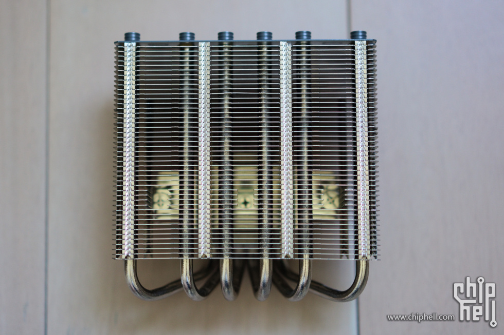

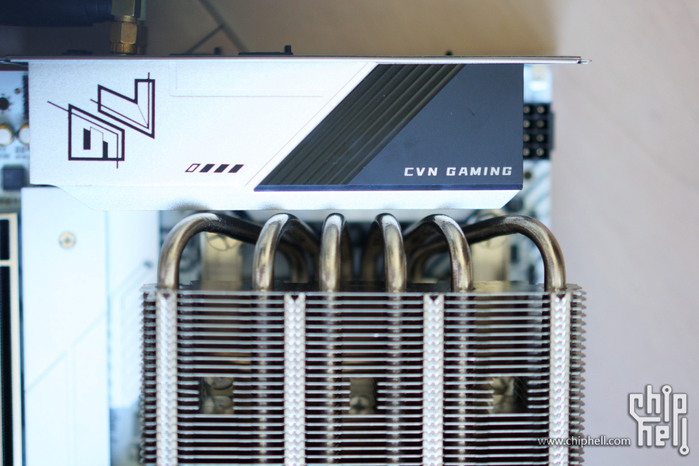

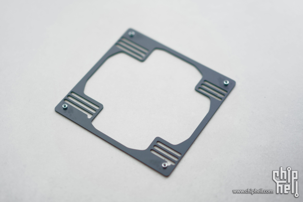

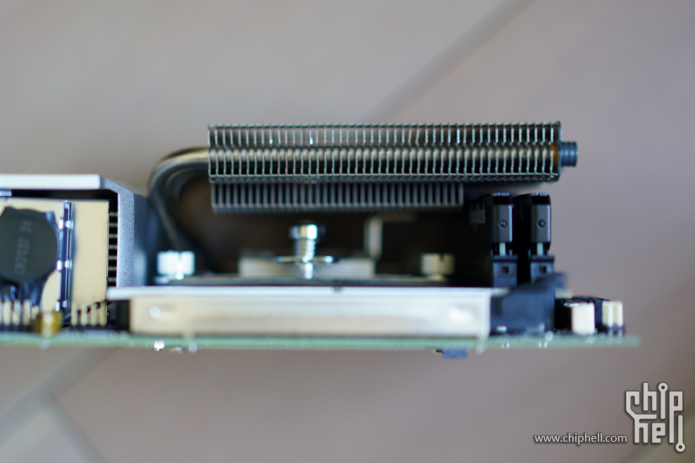

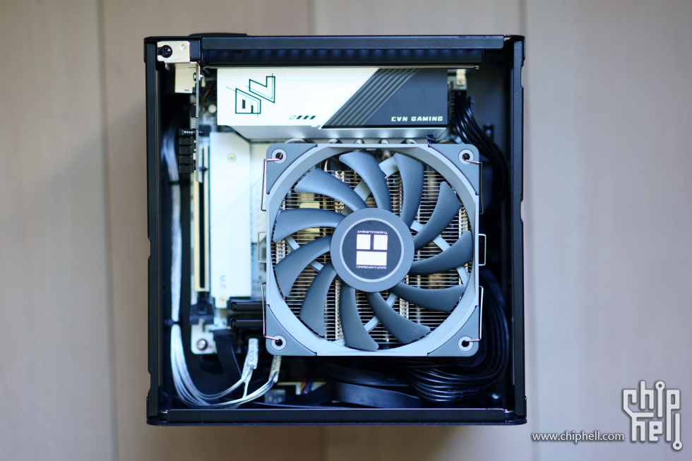

6、cpu散热:最终选择了利民AXP120-X67。这是折腾最久的。选择cpu散热器有三点考虑:a、根据机箱说明,散热高度不超过65mm;b、由于机箱的上下结构,主板背面又正好是硬盘位,考虑到可能要经常拆装散热器,我排除了所有要从主板背后拧螺丝固定的散热器,以免每次拆散热都要把整个主板拆下来;c、考虑到给周围的内存和固态硬盘散热,散热风扇要用12cm。符合这三个要求的选择就很少了,除了ID-COOLING几款,其它基本都被排除了。所以我第一次选了ID-COOLING IS-47-XT,加了配件把风扇换成tt钢影TOUGHFAN 12 Pro12025风扇,这风扇原来是更换天钡WTR pro的原装风扇的,也算是旧物再利用。其实这种搭配也够用了,室温26摄氏度,cpu温度基本在40摄氏度左右,但是强迫症犯了,总觉得散热还不够好,于是换成ID-COOLING IS-55,把散热的15mm薄扇改成tt钢影TOUGHFAN 12 Pro12025风扇,两者高度正好是65mm;为了兼容散热,把内存换成威刚DDR4 2666窄条,换了后cpu温度确实降低了几摄氏度。不过,换散热把内存降级了,心里还是不自在,虽然这种降级可以忽略不计。过几天突然发现固定散热器风扇的螺丝加垫片后是向上突出一部分的,猜测高度应该会超过65mm,用刻度尺量一下散热器和风扇的总高度,发现ID-COOLING IS-55 加上tt钢影TOUGHFAN 12 Pro12025风扇的总高度有68mm左右,这样子盖上机箱盖还有一毫米左右的空间,很明显乔思伯N2机箱对散热限高的说明有误,或者说偏保守,其实67mm高度的散热器是完全没问题的,于是立马买了利民AXP120-X67,换下ID-COOLING IS-55,同时把内存换回三星DDR4 3200 8G*2,总算心里舒服了。第二次更换后,风扇由25mm换成15mm,其实cpu的散热没有什么改善,温度基本不变,旁边的固态硬盘温度还高了一两摄氏度,不过内存兼容性好多了,以后升级内存不会有那么多限制了,个人觉得还是值得的。
装上ID-COOLING IS-47-XT的样子
把9cm风扇改成12cm风扇的配件,卖家发错货,自己改了下,可以用。
换上风扇后的效果
利民AXP120-X67,兼容性还可以
最终的样子

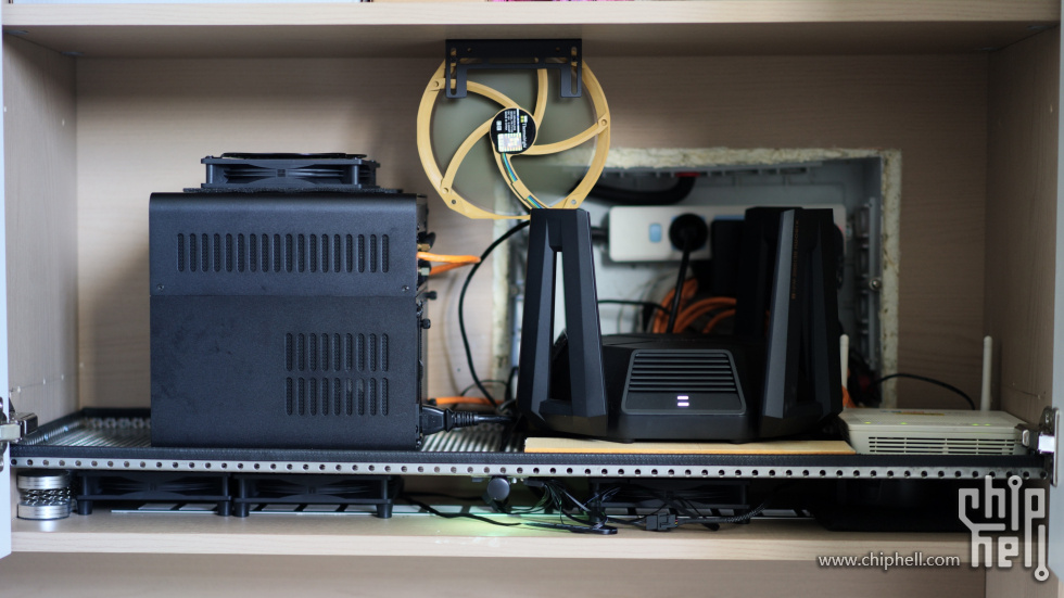

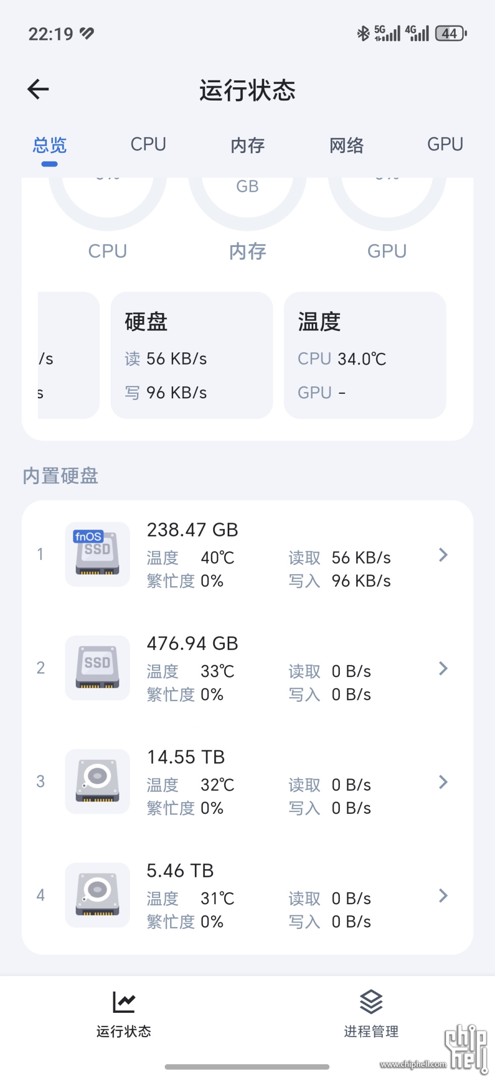

弱电箱散热改造后的样子。定制了一块带网孔的不锈钢隔板,柜子底部开槽,6把14cm风扇连接调速器,四把风扇由底部向上吹如冷风,中间一把往外吹出热风,还有一把给nas顶部向内吹风。
室温26,关上柜门后,nas内硬盘和cpu的温度。
