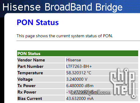

[网络] 【已确认】10G EPON网络线路光强度过高会导致断网

 楼主| 发表于 2025-8-23 17:22 | 显示全部楼层
8.23 17:17更新
今天早晨装机员给装了一个分光器,然后截了个图说两侧收光都给降到了-22dbm。装好分光器之后拨号到现在都没有出问题,没再断过。
准备再观察一下,如果下周一也不断那估计就是好了。

 楼主| 发表于 2025-8-24 00:51 | 显示全部楼层
久往孤海 发表于 2025-8-23 19:33
-22太低了。。已接近不可用的边缘了。。可能造成高延时。。自己ping一下看看吧。。
如果只能-5和-22还不 ...
光猫上明确写了,下限在-26左右,-22是正常范围,目前使用正常

 楼主| 发表于 2025-8-24 16:14 | 显示全部楼层
久往孤海 发表于 2025-8-24 10:36
虽然光猫会有一个光功的上下参考值。。但实际上-23的光功很多装维就认为是不可用了。。还有光功过小会造 ...
-26没问题,我家这边的网从搬进来就是-26,到现在四年多了,没出过什么问题。也是联通,非对称10G EPON线路。(10G EPON和EPON混跑,如果用EPON的话就是-24左右)
 楼主| 发表于 2025-8-24 16:17 | 显示全部楼层
tkdm 发表于 2025-8-24 02:18
有些厂家的设备是会有保护策略的,光功率过高的时候设备会掉线保护。
应该不是保护策略,估计单纯是光强度过高,下午到晚上的时候干扰过高,导致拨不上去,上班时间干扰降低,就能用了

 楼主| 发表于 2025-8-25 17:52 | 显示全部楼层
nunnally 发表于 2025-8-22 18:34
楼主,已经过了5点半了,解决了吗?太好奇了,想学习见识一下这种疑难杂症的治疗 ...
确认就是光强度的问题了
 楼主| 发表于 2025-8-25 17:53 | 显示全部楼层
安排了分光器,解决了

刚发现我这小玩意儿发射功率还挺猛?
 楼主| 发表于 2025-8-25 18:26 | 显示全部楼层
银月 发表于 2025-8-25 18:21
刚发现我这小玩意儿发射功率还挺猛?
是挺猛,比我这个上限都高
