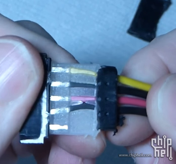

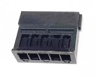

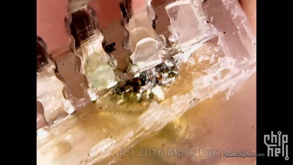

发表于 2025-8-22 07:45 | 显示全部楼层
不少轉接SATA接頭是和電綫一起注塑成型:
Youtube上有硬盤燒毀的受害人剝開SATA接頭的黑色表層,發現這種注入熱膠倒模固定電綫的SATA接頭,製造成型時未能有效區隔每條電綫,當電綫的絕緣皮熱熔,就會導致短路:
https://www.youtube.com/watch?v=fAyy_WOSdVc
前端亦出現腐蝕,綫路可能互相接觸:
要選擇那種預先製好外殼,然後才逐條電綫插入有區隔孔的SATA插頭,會比較安全:
