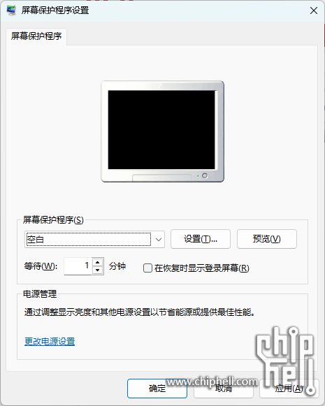

发表于 2025-8-26 09:58 | 显示全部楼层
是不是屏保啊。。。

2226395150 发表于 2025-8-26 09:58
是不是屏保啊。。。
屏保这个词好多年都没听说过了,设置页面都不好找了哈哈哈
我确认了一下没有开屏保
