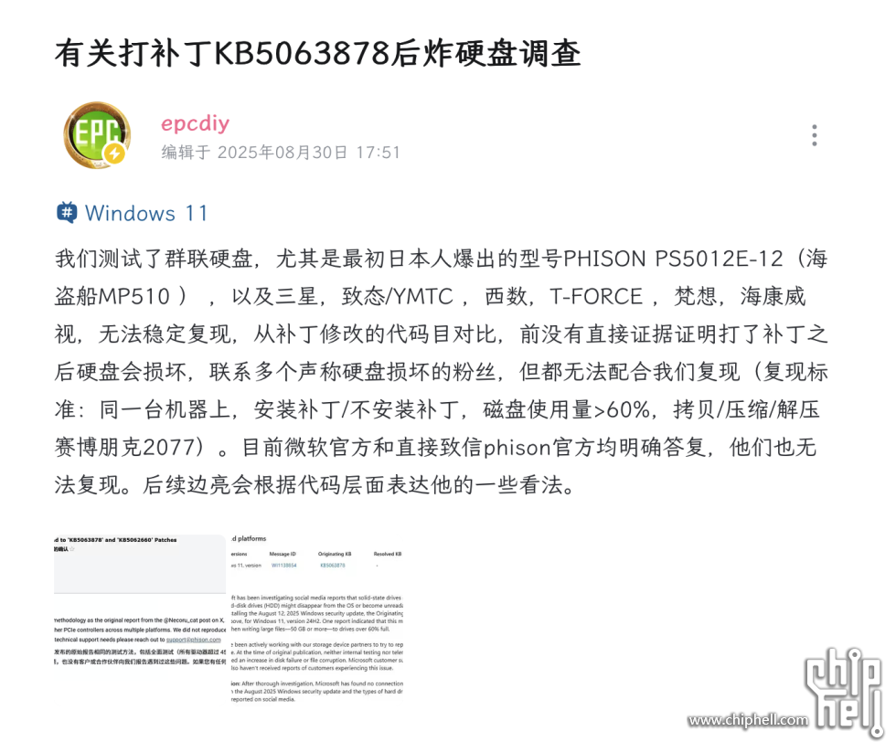

进度(感谢55楼CHHer提醒):
epcdiy已经删除了他声称基本复现成功的文章 https://www.bilibili.com/opus/1103400329869787154
在8/30新发一篇文章表示无法复现,且“联系多个声称硬盘损坏的粉丝,但都无法配合我们复现”
https://www.bilibili.com/opus/1106850867934396425

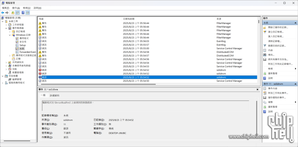

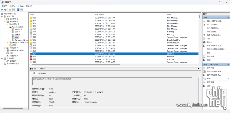

发表于 2025-8-23 06:52 | 显示全部楼层
今天凌晨5點多打開機子,不斷聽到裝置接入再斷開的聲音
硬盤是海力士P41 PC801 1TB
已經分不清是海力士祖傳掉盤還是咖哩11的鍋了
