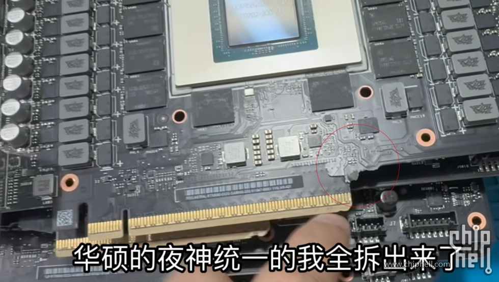

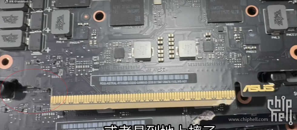

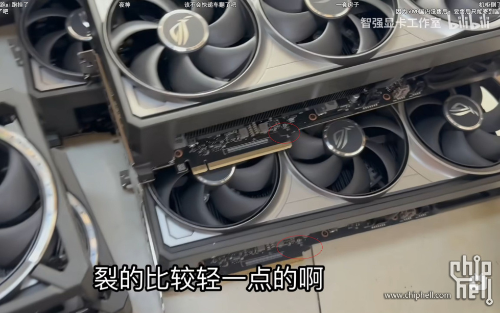

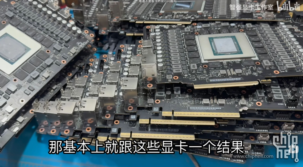

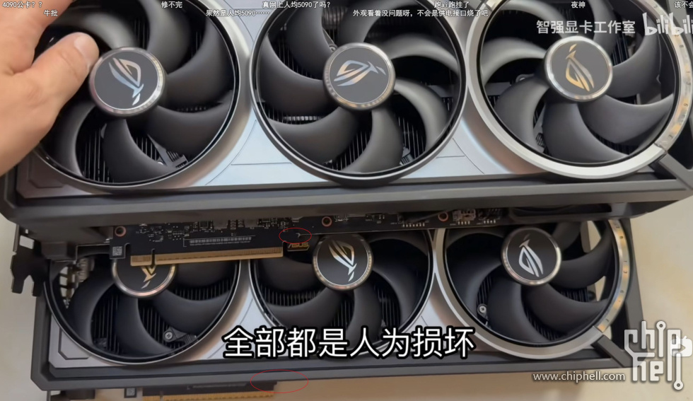

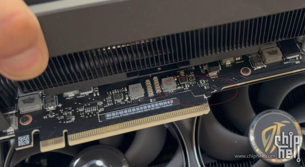

这一大堆5090,包括夜神,大部分是金手指部分损坏,撕裂到了PCB板里边的显存铜箔线路(靠近金手指部位有二个显存),挖板维修隐患多、事故多,恐怕烧毁GPU核心,因此,不如直接搬板维修复活,各种品牌5090显卡,搬板后全部众生平等,降级为索泰PCB,或者说是索泰显卡。
现在索泰等低端型号5090料板为什么很多,因为核心和显存取走,做5090涡轮卡了(只能32G,如果可以48G以上,恐怕5090显卡价格全线上涨)
显卡正常使用,哪怕温度很高,不容易坏,烧接口毕竟是少数,如果大面积烧,显卡厂不就倒闭了,这种人为损坏比烧接口坏的更多!
5090人为损坏6.jpg 5090人为损坏5.jpg 5090人为损坏.jpg 5090人为损坏1.jpg 5090人为损坏2.jpg 5090人为损坏3.jpg 5090人为损坏4.jpg

发表于 2025-8-23 20:36 | 显示全部楼层
PCIE插槽的卡扣设计有人体工程学缺陷导致插拔时金手指尾勾易损,金手指尾勾那里确实不应该设计电路,希望厂家早日改进

 楼主| 发表于 2025-8-24 09:07 | 显示全部楼层
jaycty 发表于 2025-8-23 20:36
PCIE插槽的卡扣设计有人体工程学缺陷导致插拔时金手指尾勾易损,金手指尾勾那里确实不应该设计电路,希望厂 ...
对滴,显卡尾扣本来是帮助固定显卡的,厂商在尾扣附近设计了PCB的铜箔线路,非常脆弱,这个应该改进。
B站看到,华硕实验了显卡直插,顶部模块供电,都不存在金手指损坏问题和接口温度积热问题,可是,要推广不容易,华硕也不敢量产
 楼主| 发表于 2025-8-24 09:13 | 显示全部楼层
laittty 发表于 2025-8-23 18:51
一大堆不全是夜神tuf,剩下都是给夜神作料板的;反观超龙一样的重量可没这么多断金手指的,金属中框还是很 ...
显卡人为损坏原因五花八门:
1,大力出奇迹,硬拽出显卡,连带显卡金手指撕裂、断裂
2,不小心掉地上了,变形损坏
3,不小心一屁股坐在显卡上,变形损坏
4,没对准卡槽,强力按下去安装显卡,金手指破坏
5,带电插拔显卡
6,运输中不从主板上取下显卡,造成显卡折断金手指
7,。。。。
