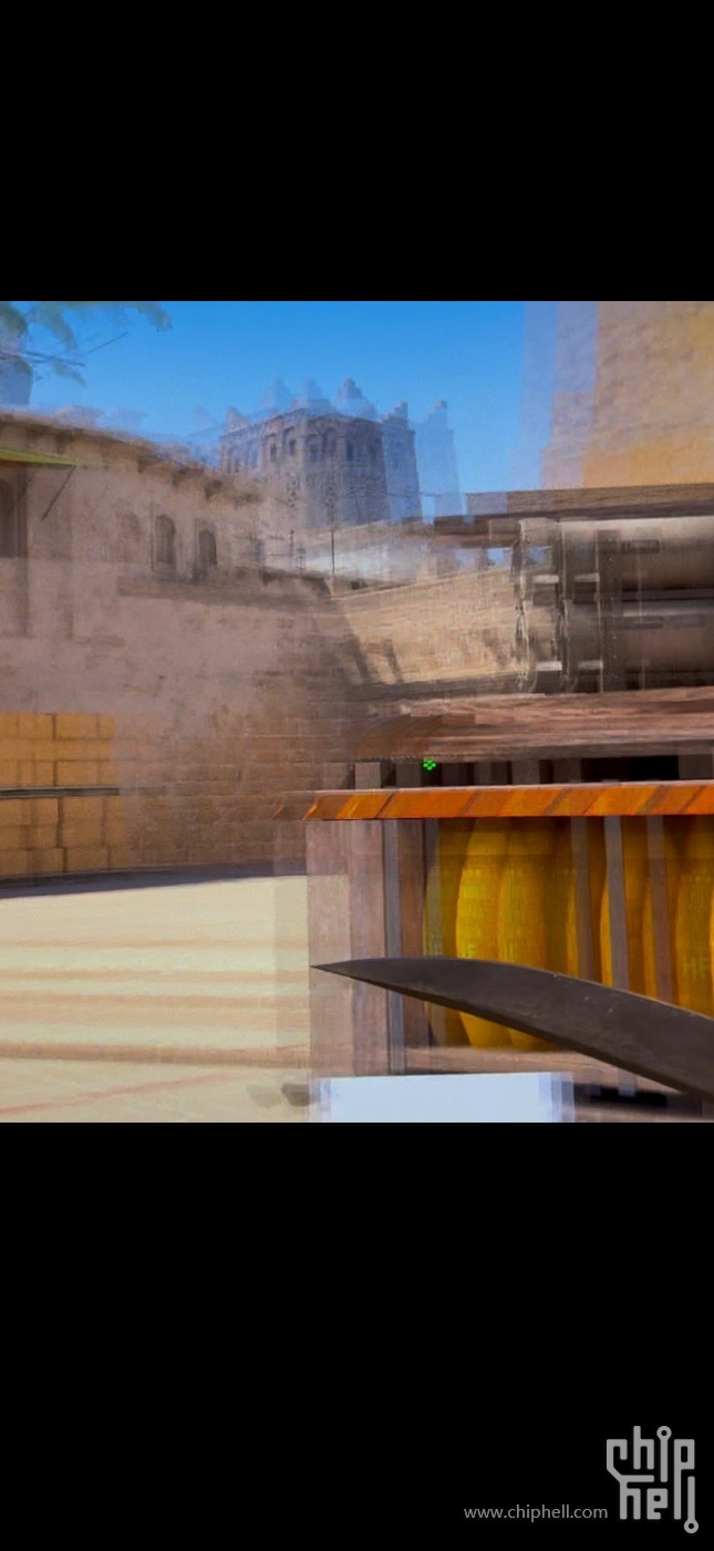

RT,请各位 18cm 帮我分析下。
先阐明个人设备:13900KF,9070xt,24G DDR5 6400MHZ,ROG B760I,显示器 HKC MG27U
游戏是 CS2,用的是 4:3 1440*1080 分辨率。
开的是跑图训练帧数有 600 多帧,显示器 4k  160hz 。
按理应该是能够非常稳定游戏的,但是玩的时候总感觉头晕难受,画面说不出的卡顿。因为我原先是 2K 165 的屏幕(FI27Q)完全不会如此,所以我特意观察了很久,今天特意开了个训练来仔细研究。
不出所料,画面有非常明显的应该说是重影或者是鬼影?在大幅度晃动视野的时候会让人非常难受!
游戏帧数远大于显示帧数,所以 freesync 应当是无效的,实测开启也确实没有改善。
尝试了改显示器的响应速度,开 MPRT 模式,都没有办法改善,设置也确定了好几遍,都是 160HZ 开满。
想请各位大腿们帮忙分析下,当前情况是什么原因,怎么改善?
因为是第一次用 A 卡,不确定是不是自己设置的问题。
发表于 2025-8-23 22:25 | 显示全部楼层
A卡控制面板-游戏-显卡  全局游戏体验-然后调到默认选项      看看有没有解决
发表于 2025-8-23 23:37 | 显示全部楼层
这拖影这么严重的吗,显示器菜单修改灰阶响应速度有没有变化?
发表于 2025-8-25 14:30 | 显示全部楼层
低价4K高刷,低端面板,响应速度差拖影重,标记的刷新率是假的,面板根本体现不出来。
你之前用的技嘉2K虽然同价位,但实际面板的质量以及调教水平要高一个档次。
分辨率高低和观感上的显示质量无直接联系,但是高分辨率在其他水平不变的情况下会贵,反过来也一样
发表于 2025-8-25 14:33 | 显示全部楼层
结论就是你显示器是不行~
发表于 2025-8-25 14:39 | 显示全部楼层
高刷低响应?
发表于 2025-8-25 14:41 | 显示全部楼层
看着是响应速度不够
发表于 2025-8-25 14:46 | 显示全部楼层
拖影了?虽然高刷但是屏幕根本响应率不够?
发表于 2025-8-25 14:49 | 显示全部楼层
超高刷的观感感觉挺考验面板素质的
发表于 2025-8-25 14:50 | 显示全部楼层
4k用1080p的4:3分辨率,本身面板动态响应素质也一般
发表于 2025-8-25 15:21 | 显示全部楼层
限制游戏fps看一下有改善效果没
发表于 2025-8-26 22:48 | 显示全部楼层
刷新率只是一部分原因,还有面板响应速度。。。。虽然我也是4K,但是我是4K 240  OLED
发表于 2025-8-26 23:05 | 显示全部楼层
用OLED或者TN解决问题
发表于 2025-8-27 00:07 | 显示全部楼层
这图很怪,完全横向移动,又是部分的截图,屏幕中心的黑刀没有残影。显卡开了类似VR效果?
