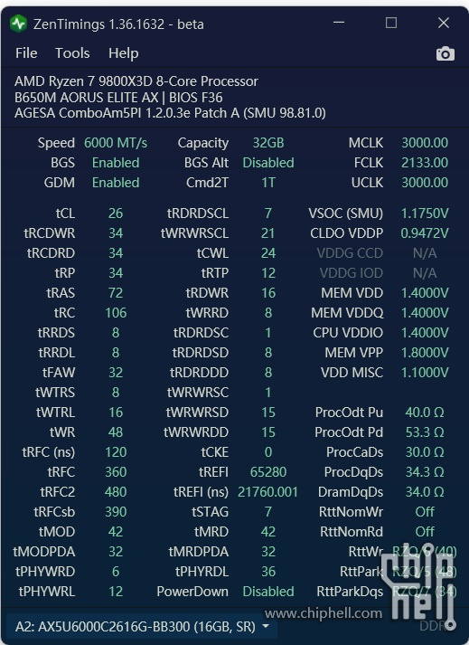

我用的MDIE   6200C28很稳 SnowShot_2025-08-24_15-22-59.png 8400没试 都说同步效能高就没试异步了

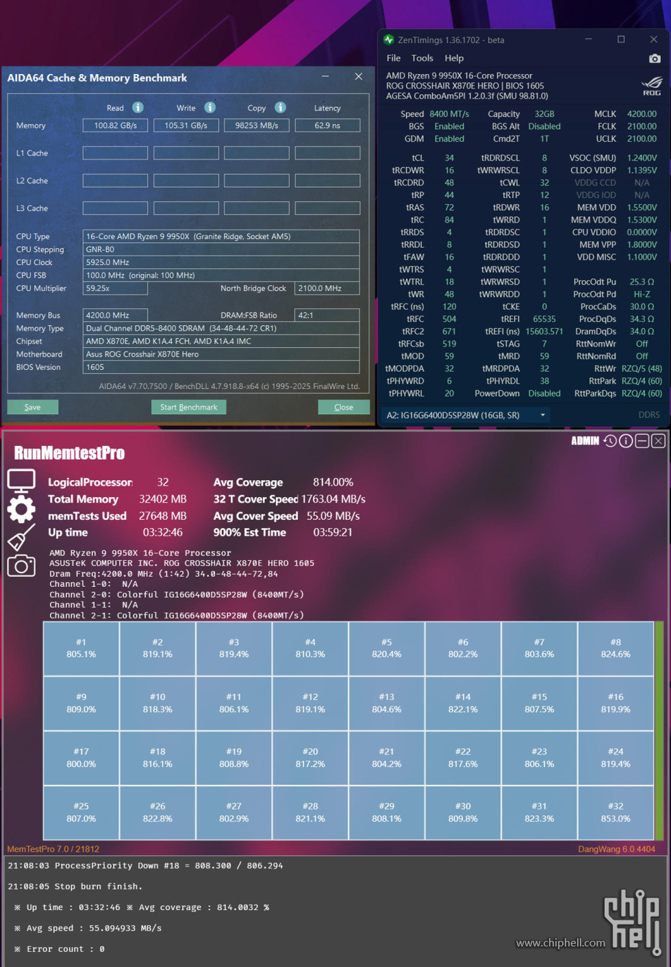

发表于 2025-8-24 16:44 | 显示全部楼层
供LZ参考。
 楼主| 发表于 2025-8-24 17:58 来自手机 | 显示全部楼层
wings_zhang 发表于 2025-8-24 16:44
供LZ参考。
感谢,不过8400未必上的去,我有个8000就满足了

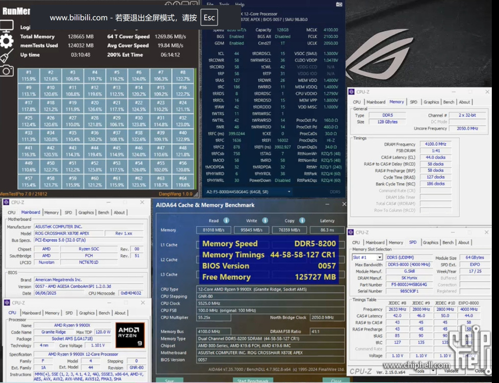

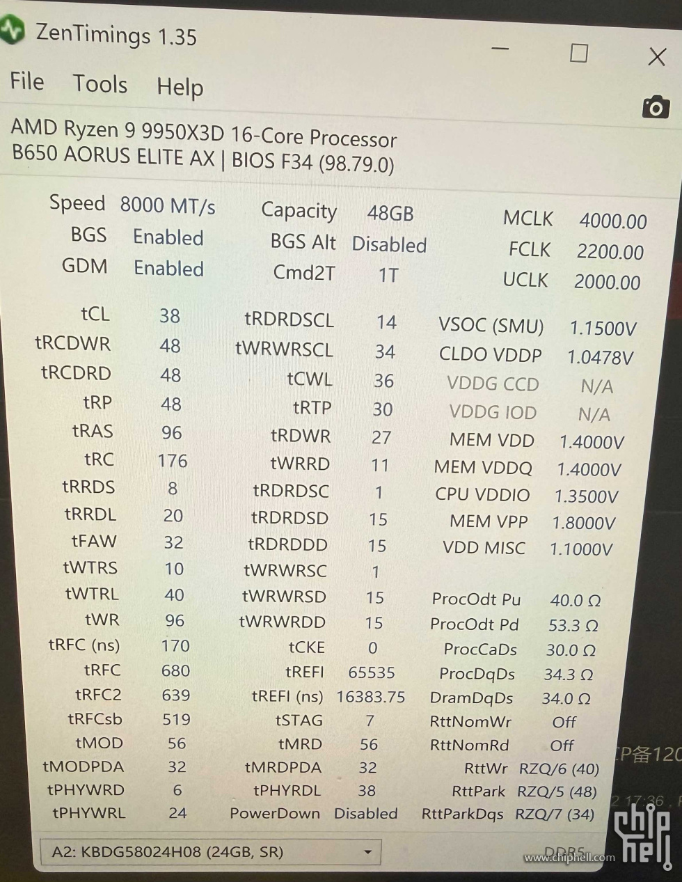

 楼主| 发表于 2025-8-24 20:54 | 显示全部楼层
xy. 发表于 2025-8-24 20:30
4dimm 32gx2 hynix a-die 8000 哈, 加油, 滚轮别翻坏了
我看错了,别人是48GB内存,不过真有128GB跑8000+的
图来了:
发表于 2025-8-24 20:58 | 显示全部楼层
如果你真有饼哥的条件, 应该也不用来请教了. 不是么.
另外 32 远比 48 和 64 难, 你真让饼哥来, 也要请你帮忙倒液氮的.

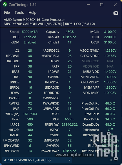

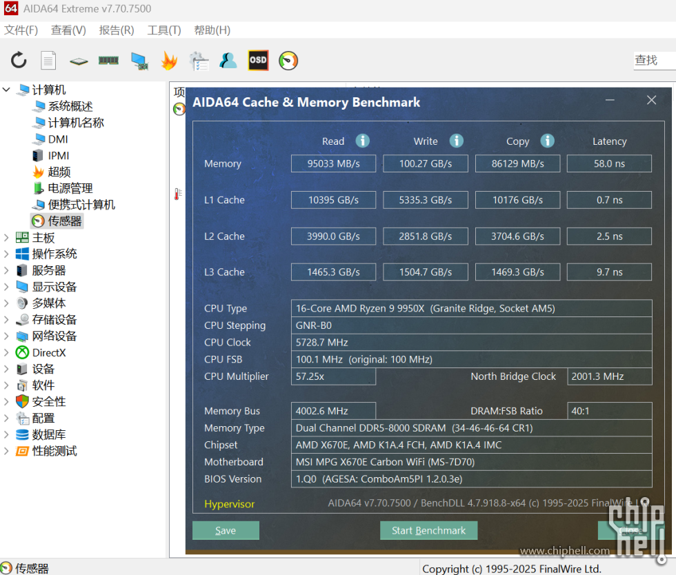

发表于 2025-8-24 23:53 | 显示全部楼层

发表于 2025-8-25 17:21 来自手机 | 显示全部楼层
xy. 发表于 2025-8-24 20:32
初代 b650 没戏的, 800 和刷漆 b650 才行
b650 是有戏的,我的初代 b650 小雕可以 1.4v 稳 mdie 8000c38,但是 1.55v 也稳不了 8000c36

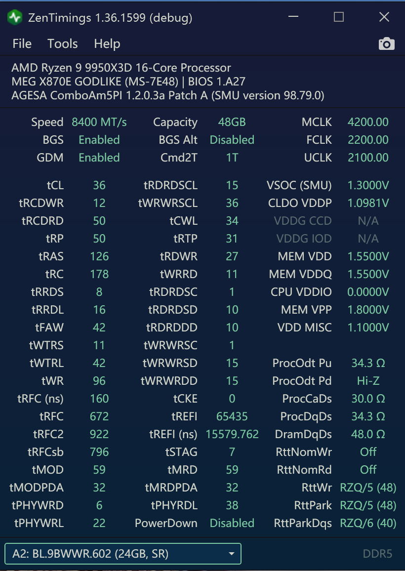

发表于 2025-8-25 17:35 来自手机 | 显示全部楼层
