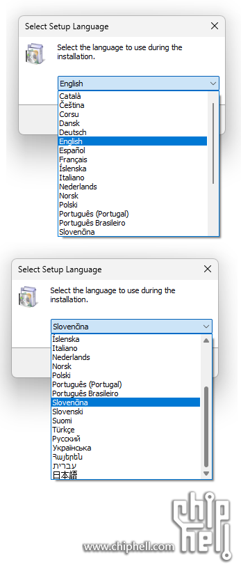

为什么这几个测试软件,小日子,官网安装包语言里面没有中文?【非中国区第三方汉化】
还好,我们义务教育 学了 english ,感谢锅嘎高瞻远瞩。

发表于 2025-8-25 16:03 | 显示全部楼层
安装时没得选,装完了就会出现中文
