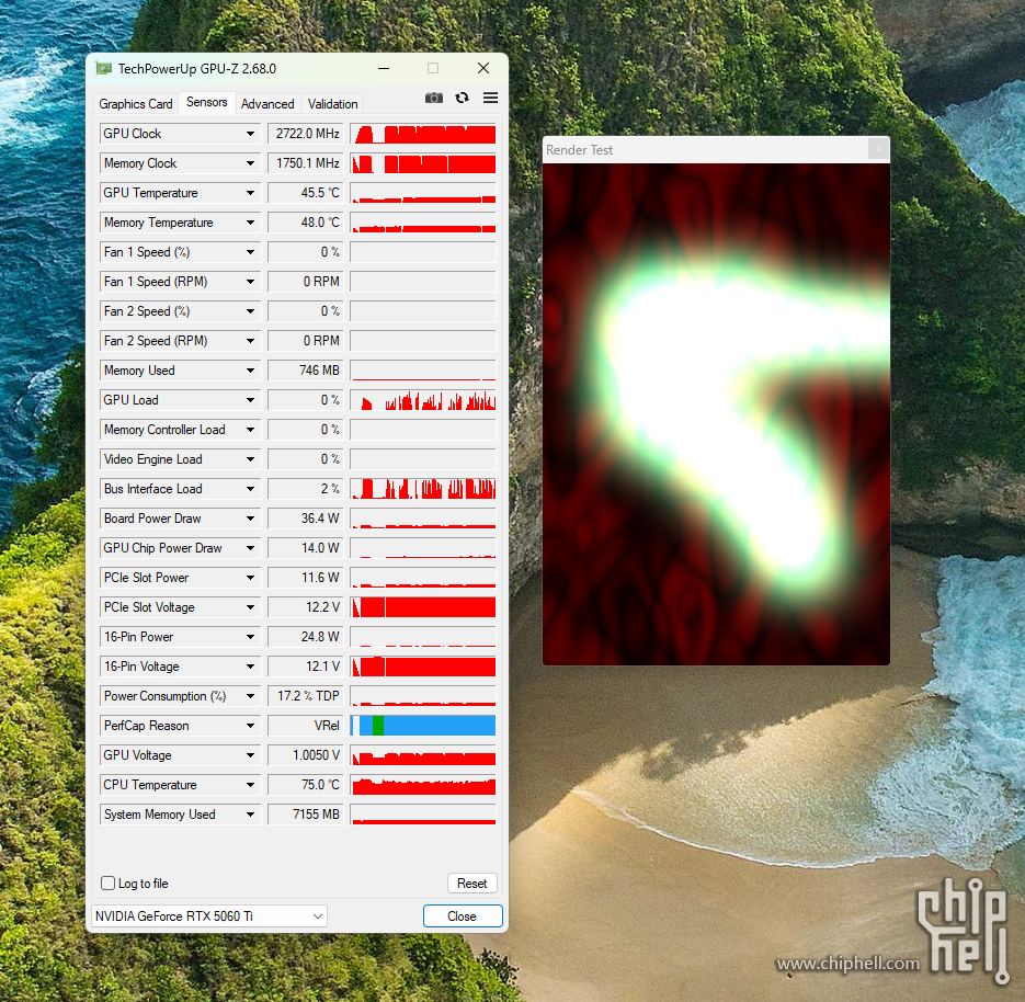

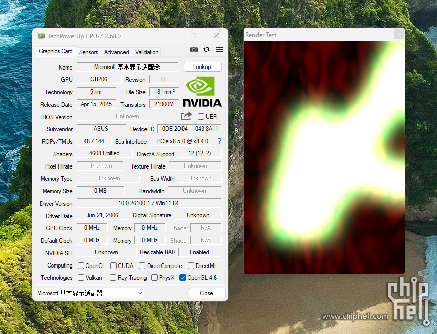

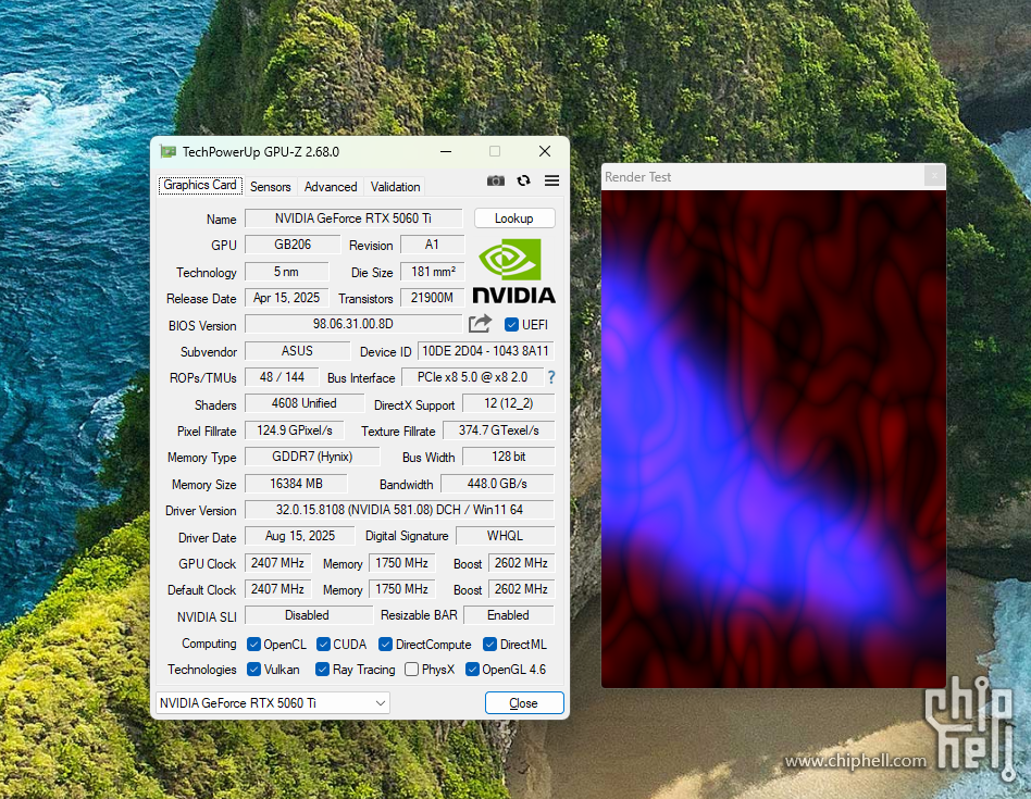

然后前两天从闲鱼买了个改了散热的5060ti 16G(至于为啥要改散热,主要是不改塞不进NUC机箱里,显卡是我直接送去改的,其他平台上运行正常),装进去之后就出问题了:
具体症状是:安装好显卡驱动程序后,显卡一直运行在PCIE 1.1/2.0 x8模式下,功耗被锁死在40W以下,GPUZ截图如下
并且,在强行运行显卡测试程序时会蓝屏 显示错误信息为:Video Scheduler Internal Error,用windbg分析显示错误源为nvlddmkm.sys文件
测试期间一度恢复正常过(屏幕突然黑了下就好了),还完成了3Dmark timespy测试(分数也正常),但重开机又不行了
然后搞笑的来了,用DDU卸载N卡驱动后……不会蓝屏了,能运行测试程序了,功率也上去了,就很迷

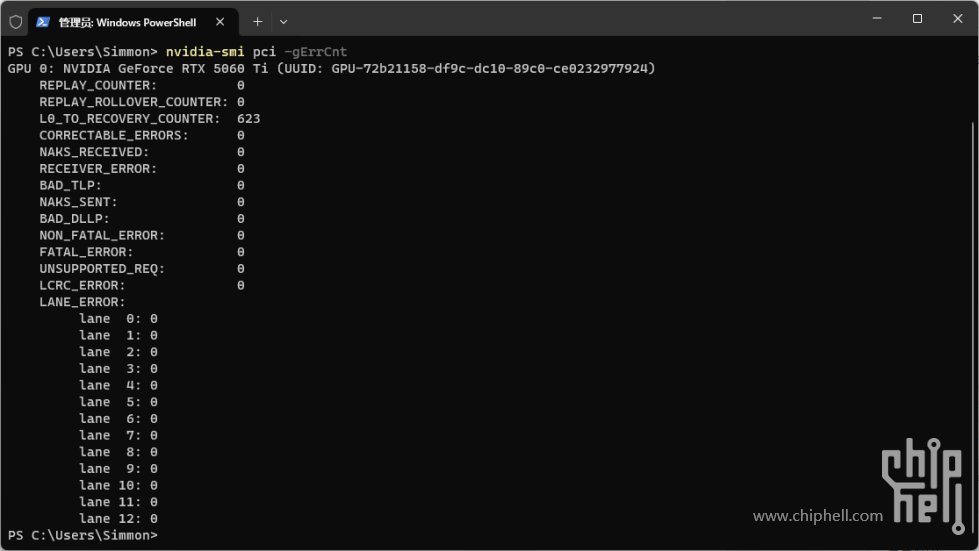

管理员权限打开cmd运行
  1. nvidia-smi pci -gErrCnt
复制代码
看看打印

PPXG 发表于 2025-8-25 15:18
管理员权限打开cmd运行
看看打印
是这样的,其他都是0除了L0_T0
