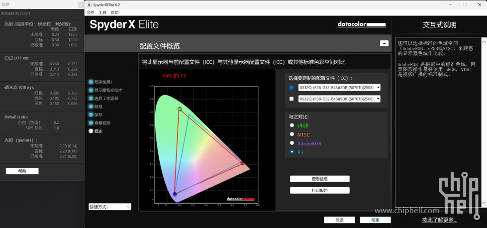

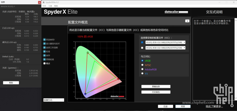

手上有2台显示器,一台32寸4K高刷,友达2.3面板,一台34寸带鱼,BOE面板,都支持高刷,尤其是友达2.3面板,色彩鲜艳通透,SDR下用我的50周年SpyderX,在DCI-P3模式下校色,非常完美。但开了HDR后(显示器设置里打开HDR+Windows开启HDR,然后用win自带的HDR校准软件校准),颜色居然飘逸了,尤其是红色,太鲜艳了,完全无法接受。大家伙是怎么解决这个问题的?难道真的要搞一个支持HDR校色的校色仪吗?
