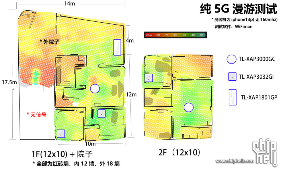

原先只有2个吸顶和1个面板来覆盖240平,2.4G覆盖有些犄角旮瘩还是比较弱,一些iot设备时不时就会离线,双频漫游也是经常无法从2.4回到5G。
上周狠心一下加装了3个面板和一个室外AP,除了室外的都是ax3000规格,室外是ax1800,TP的室外ax1800捡垃圾都还很贵;
点位都是依赖原有电口线路,分布必然是没办法做到均衡的,除非装修前期就有完整规划,
室外的AP甚至只能借用监控线路,房间的面板为了保留2.5G的有线能力,只能含泪上xap3032gi,快400一个了
  • 2楼为1个吸顶1个面板覆盖120平,一开始是安排了2个面板,即使调低了2楼的吸顶的功率,信号依旧强势,左下的房间AP基本无法触发漫游,索性撤掉
  • 1楼算上院子大概240平,室内120平,房间的2个面板AP切换得还算及时,室外5G基本是在无阻挡范围内才可用
对速率没什么要求,掉到200M都能接受,主要是想避免双频的切换问题,无信号的区域后面会搭一个车棚,到时候再想想办法怎么飞跟条光纤过来加个室外AP
不过这次加装的目标是2.4G全覆盖,能保证日后在任意地方安排iot设备都能接入

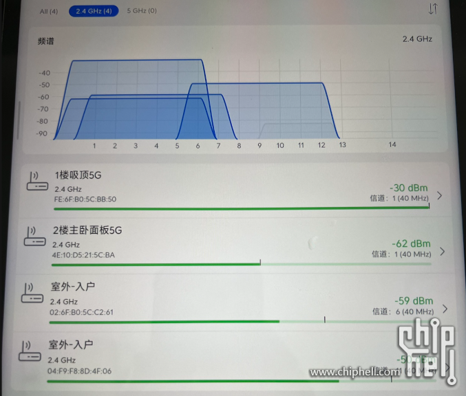

这个是在室外左下角扫得的2.4G信号
发表于 2025-9-1 10:22 | 显示全部楼层
2.4G条件这么好吗?我家蜂窝网都成马蜂窝了
发表于 2025-9-1 10:28 | 显示全部楼层
室外部分不大行,既然飞光纤了,直接要在室外院子找个地方比如大门口上面装个AP室外问题就解决了

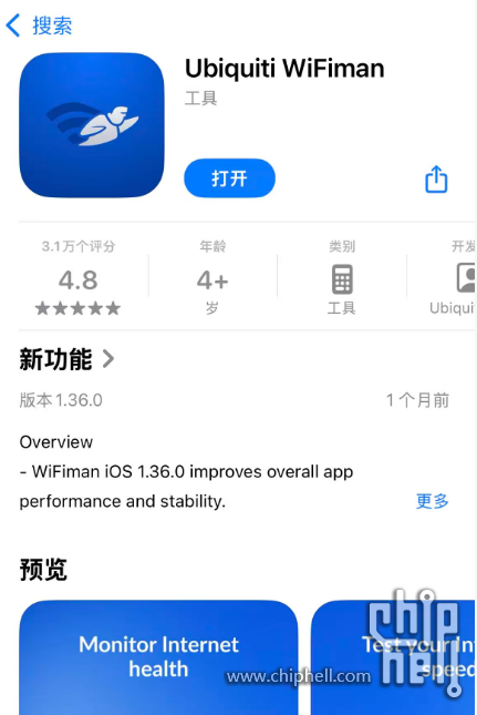

这是什么软件呢,有IOS端吗?我一直想测试一下信道,2.4设备太多了,各种堵塞
 楼主| 发表于 2025-9-1 10:40 | 显示全部楼层
元首的动物园 发表于 2025-9-1 10:28
室外部分不大行,既然飞光纤了,直接要在室外院子找个地方比如大门口上面装个AP室外问题就解决了 ...
目前没有飞
 楼主| 发表于 2025-9-1 10:43 | 显示全部楼层
万鬼Zero 发表于 2025-9-1 10:37
这是什么软件呢,有IOS端吗?我一直想测试一下信道,2.4设备太多了,各种堵塞 ...
wifiman,搭配iphone的激光雷达可以扫描出来户型,比安卓版好用很多,就是扫的时候烫得不行
一看就是大别墅
 楼主| 发表于 2025-9-1 10:45 | 显示全部楼层
因为是独门独院的,邻居离得也远,周围无线环境很干净
发表于 2025-9-1 11:02 | 显示全部楼层
gasment 发表于 2025-9-1 10:43
wifiman,搭配iphone的激光雷达可以扫描出来户型,比安卓版好用很多,就是扫的时候烫得不行 ...
能不能在APPSTORE里截个图,好多李鬼
 楼主| 发表于 2025-9-1 11:04 | 显示全部楼层
不知道国区有没有,我用美区账号下的
发表于 2025-9-1 11:05 | 显示全部楼层
gasment 发表于 2025-9-1 11:04
不知道国区有没有,我用美区账号下的
DONE , 下对了

wifiman能看信号强度吗?
 楼主| 发表于 2025-9-1 12:23 | 显示全部楼层
元首的动物园 发表于 2025-9-1 11:50
wifiman能看信号强度吗?
ios版用快捷方式实现的信号值检测,只能看当前连接的信号值,不能扫描周围接入点,安卓版没这个限制

发表于 2025-9-3 17:14 | 显示全部楼层
我家之前用WiFi5设备需要5个覆盖,现在用WiFi7设备4个就可以了

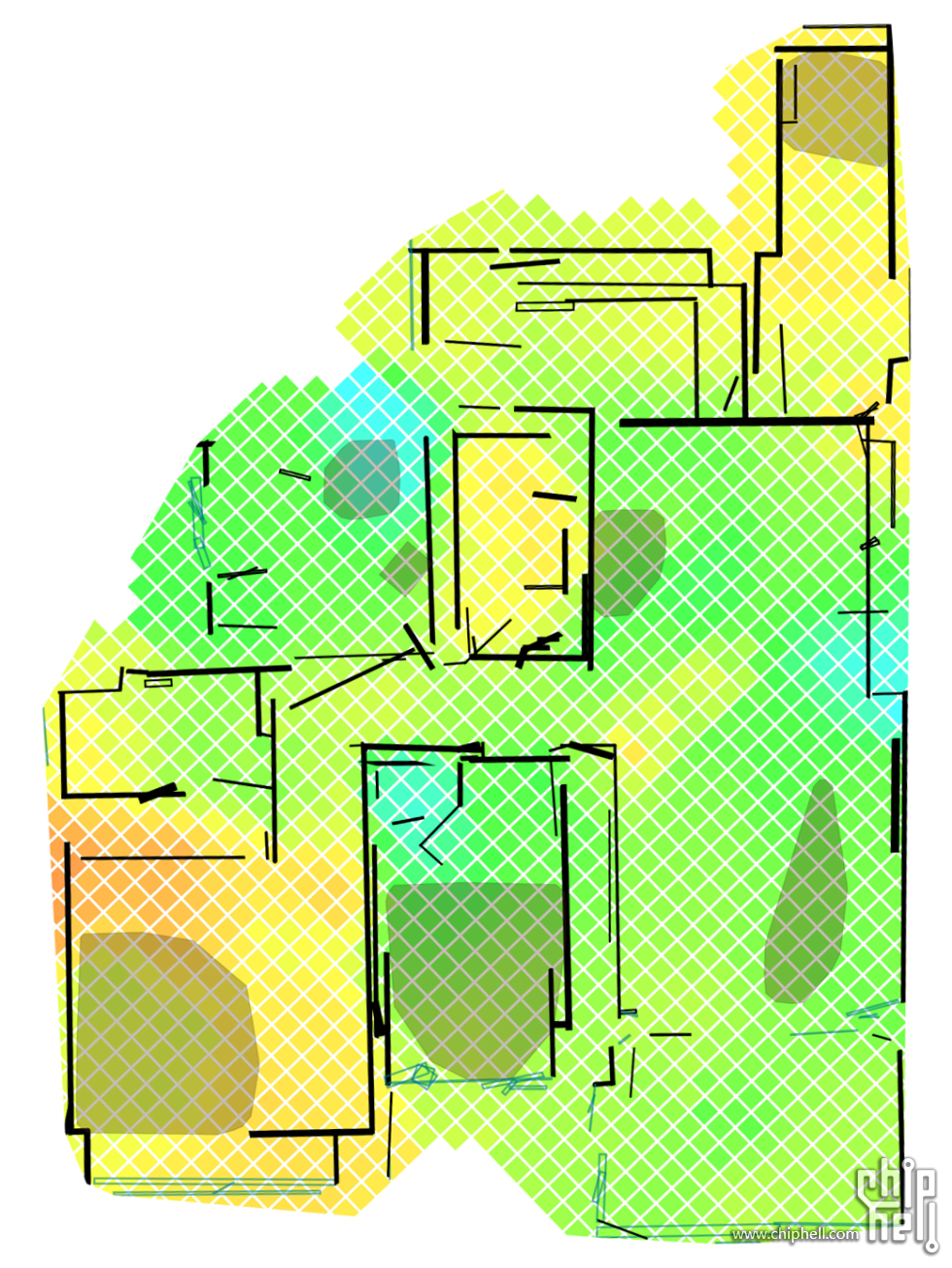

发表于 2025-9-3 17:28 | 显示全部楼层
看了下,要生成这种热力图是不是还要买个wifiman wizard?就那个小尿袋
发表于 2025-9-3 21:56 | 显示全部楼层
试了一下
