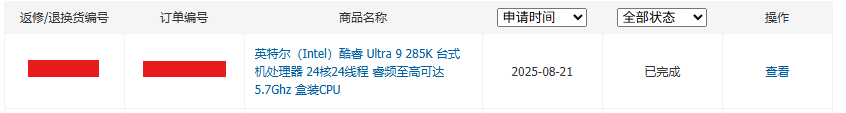

我首发入了285K,使用一个多月后(除XMP外没有任何超频),CPU通道的固态硬盘开始频繁掉盘,然后就一直放在那没管。
前阵子开始排查原因,先后更换了电源、主板、固态、内存、固态硬盘,死机症状依旧。
我抱着怀疑的态度在狗东申请了285K的维修,第二天就给换新了,新的换回来,问题解决了。
这是285k的通病吗?有没有小伙伴一样的症状。
如果不算十三代十四代缩缸的通病,我从赛扬用到现在,这还是第一次体验到intel CPU的"个例"故障。牢英什么情况啊这是。

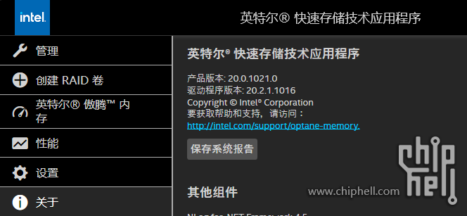

检查一下3.3V电压,满负载(就是M2固态盘读写的时候)电压不要掉到3.2V以下~
我之前也是这样,频繁掉盘,找华硕反馈甚至将M.2盘邮寄给华硕转台弯总部去研究问题,但都没发现问题~
之前的主板电源线一满载就会调到3.15V之下,遂怀疑是电源线问题~
最后自己自制了一根主板电源线,将3.3V 5V以及地线着重增粗增加线径,甚至使两根18AWG压一起的方式,掉盘问题没再出现
但是我不确定是不是电源线这个问题导致的,因为在华硕返还给我M.2盘之前,我还更新了intel最新版的RST驱动,你可以先试试~
如果不是驱动问题那基本就是3.3V电源问题导致的~
但是我个人还是觉得应该是这RST驱动问题导致的~
以下是最新版的intelRST驱动版本,去Intel官网找,华硕官网主板驱动页面并没有更新此驱动~

首先非常感谢,另外我的问题已经通过更换CPU解决了。
我这个基本可以确定不是供电设备的问题,我测试了两个主板:Z890 超级雕和Z890 PROART。电源用过海韵PX1300、全汉MEGA Ti 1650W、安耐美PlatiGemini 1200W。更换这些都解决不了问题。
