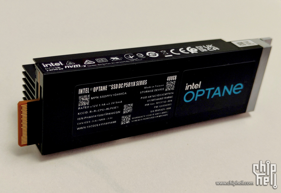

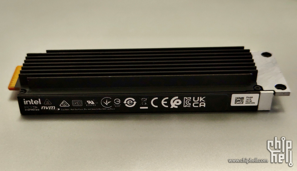

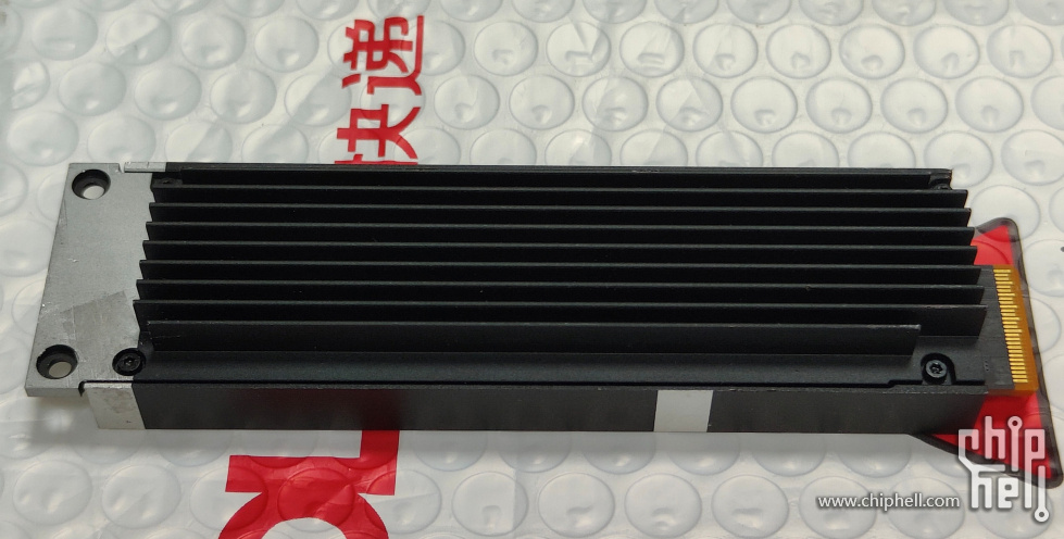

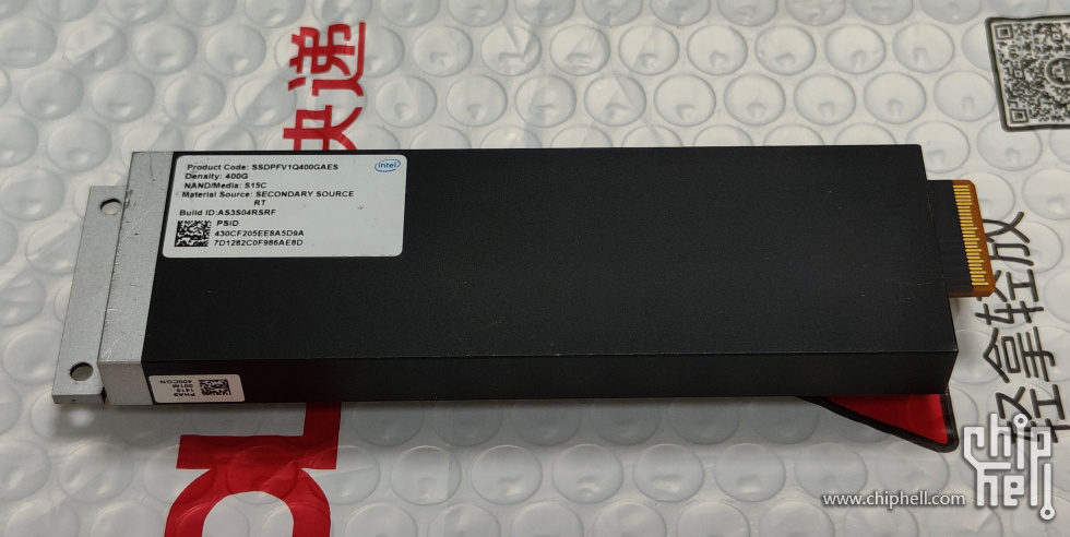

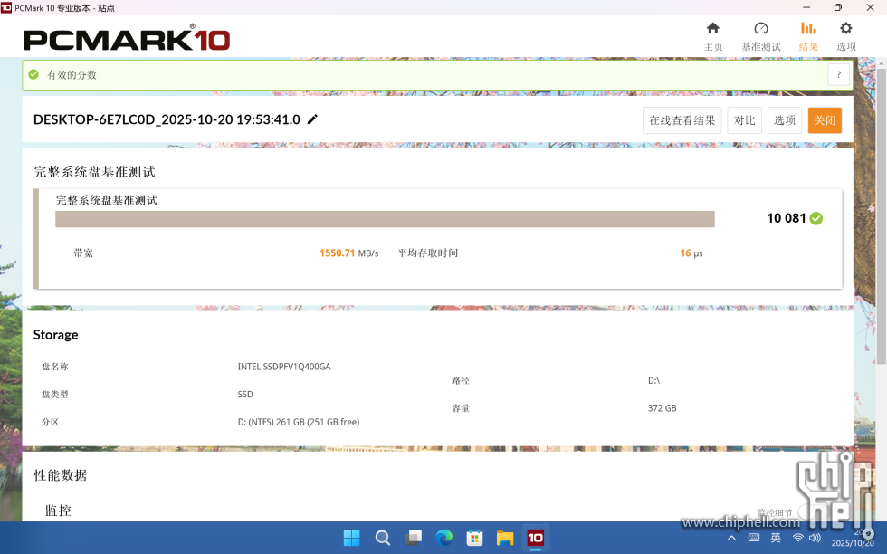

前不久海鲜市场出现的P5811X E1S 15mm ES版, 到手零通电读写

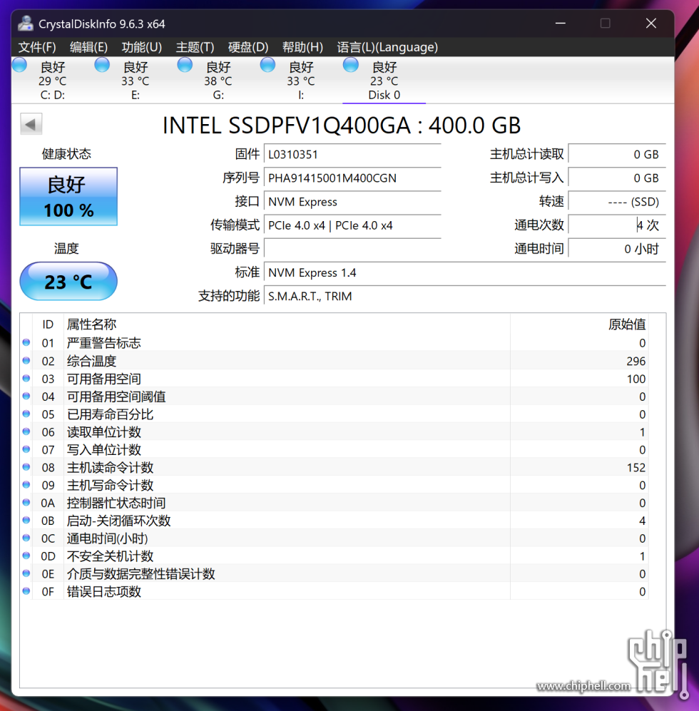

Smartmontools 显示最大功耗仅13W(存疑,同方案的P5810X 400G 最大功耗24W)

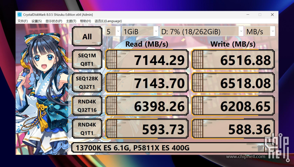

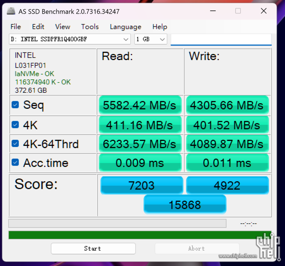

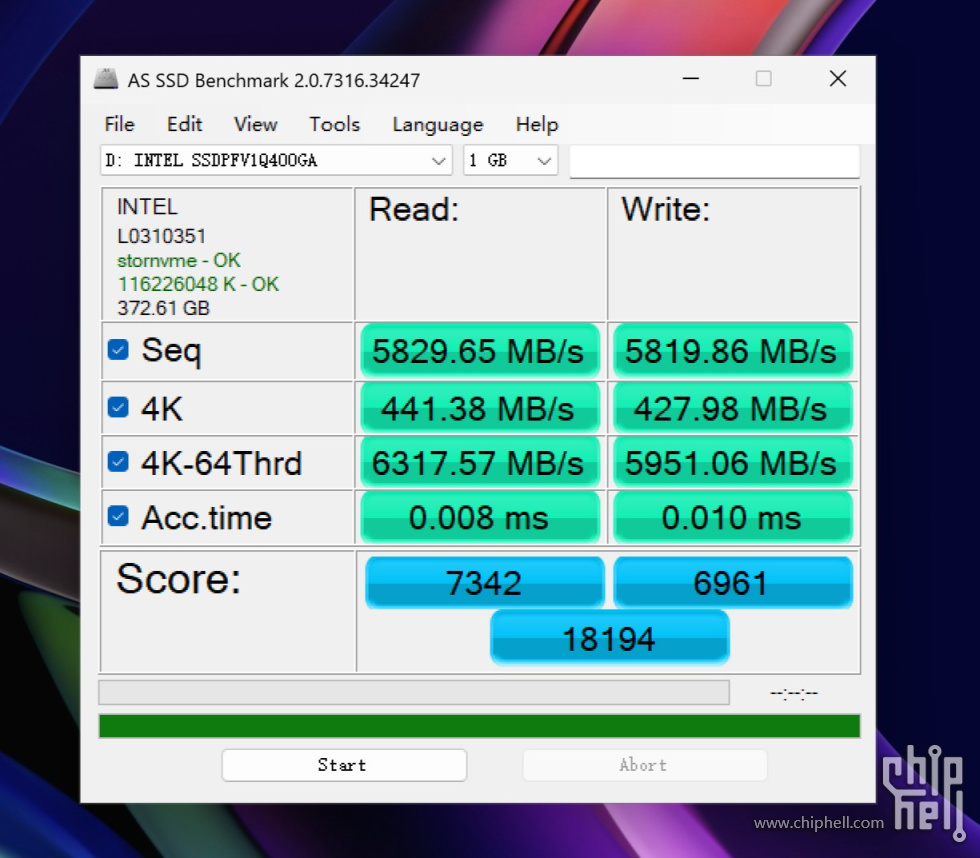

简单跑下CDM和ASSSD
写入速度和P5810X 400G差不多,甚至还快一点点。是除P5800X 1.6T满血版以外最快的,可以称之为次满血

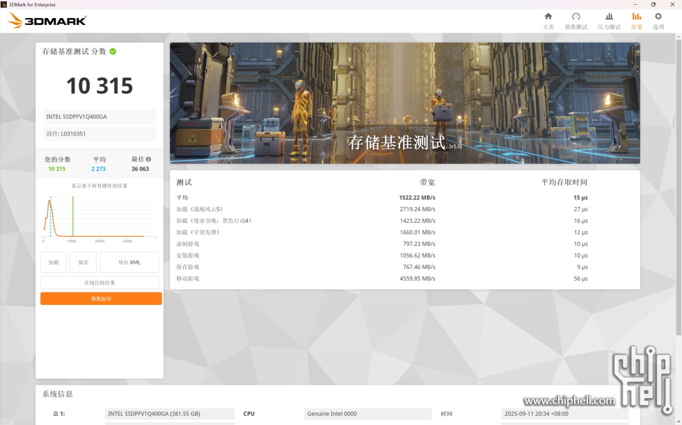

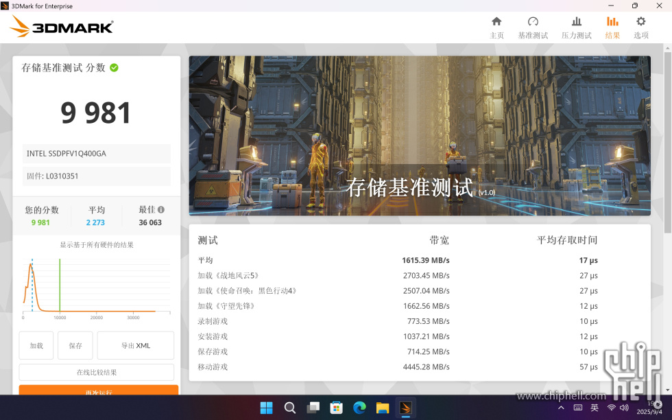

3DMARK 存储基准测试9981分。我用的D4平台,听说D5高频内存能跑更高。(因为傲腾是无缓固态,使用的HMB技术,所以内存会影响傲腾固态的性能发挥)

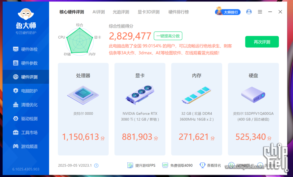

娱乐大师52.5W分

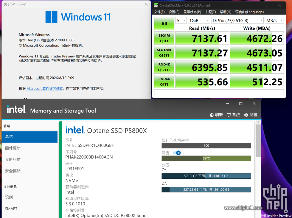

P5801X 写入速度比P5811X差不少,1800MB/S,4K Q1T1倒差不多。
P5801X CDM
P5801X AS SSD
还有4K稳态写P5801X 是1100KIOPS,P5811X 1500KIOPS。作为参考,目前最强的PCIE5.0企业级DERA D8436 是1160KIOPS。不过这个貌似和消费级使用场景没啥关系
P5801X CDM
写入就更难感受到差别了。。。

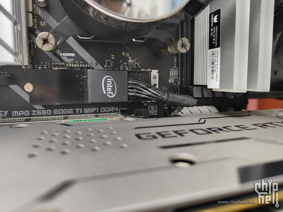

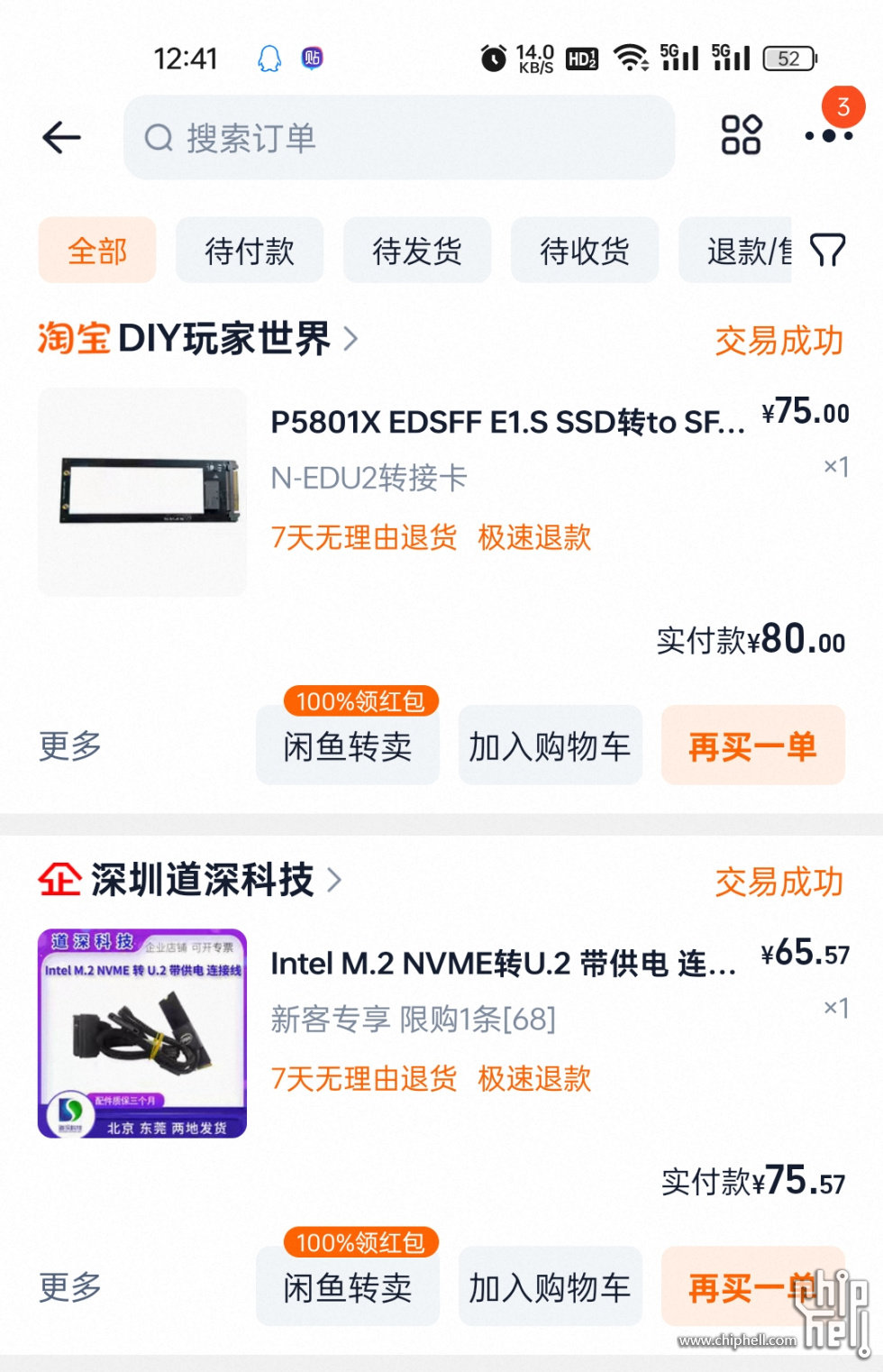

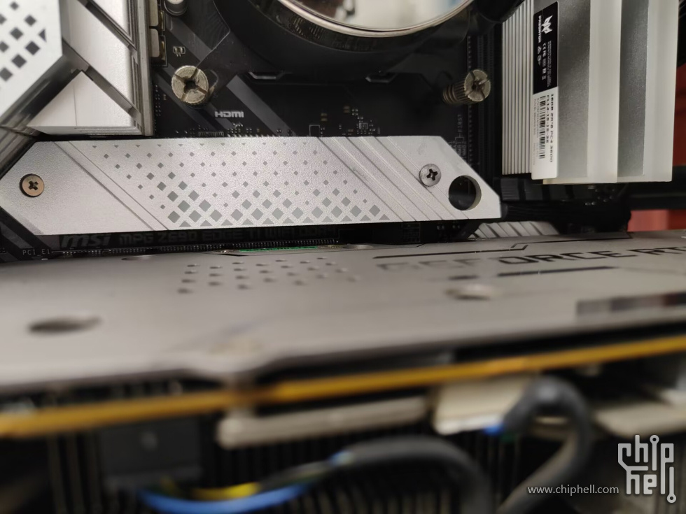

我原来用P4801X 375G M2 22110也是这么想的。后来发现m2转接其实也挺好。
还能装上主板原装m2马甲,盘固定在主板背面去了。正面就像装了m2一样没区别。
所以。。别被接口限制了~
发表于 2025-9-3 12:36 | 显示全部楼层
牛逼啊兄弟,原装散热马甲居然也能装上,这个转接的给个链接呗~~

 楼主| 发表于 2025-9-3 12:42 | 显示全部楼层
 楼主| 发表于 2025-9-3 12:46 | 显示全部楼层
