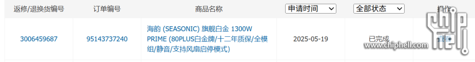

发表于 2025-9-4 10:42 | 显示全部楼层
相较于129和9953,如果你电源是129时候买的,建议这点预算先换电源,真心的。。。
 楼主| 发表于 2025-9-4 10:44 | 显示全部楼层
chriz 发表于 2025-9-4 10:42
相较于129和9953,如果你电源是129时候买的,建议这点预算先换电源,真心的。。。 ...
电源当时买的1300瓦白金,带5090+9950x3d绰绰有余了吧。

发表于 2025-9-4 11:53 | 显示全部楼层
如果没有原生12V线,建议换了,1300W以前白金,连4080都撑不住的,我的白金刚炸,朋友的也基本炸完了,最后全换3.1的电源,显卡没炸只能说我运气还行,5090可是600W的主,瞬时3倍,老白金测试新款1000W规范都是过不了的,别纠结了换电源把

发表于 2025-9-4 12:19 | 显示全部楼层
周喆 发表于 2025-9-4 12:06
哪那么夸脏,我这399买的先马黑钻1000W,带400瓦的3080ti超龙稳的一比
30还不夸张,一般2倍功耗就够了确实用不到1000,但是40的80 90,需要3倍,何况他要带5090,那个可是单线抗600W的主
海韵售后电话问我啥卡,我说4080super,别人沉默了一下说给我个PX1600把。
我AX1200炸了,售后也问我啥卡,4090,别人也是默默发来个AX1600i。
大奶换5090时候,AX1600i插上去直接红灯,然后也默默买了个TX1600保命。

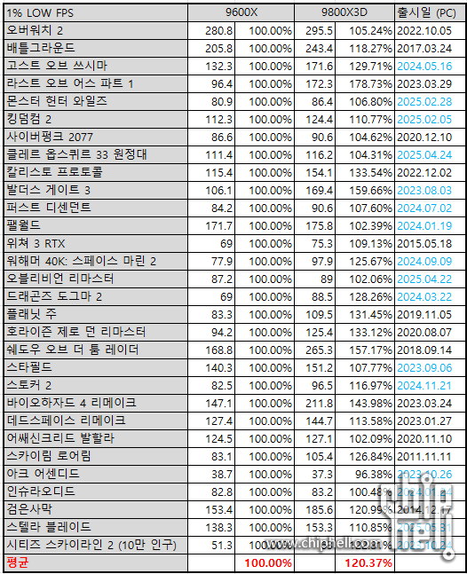

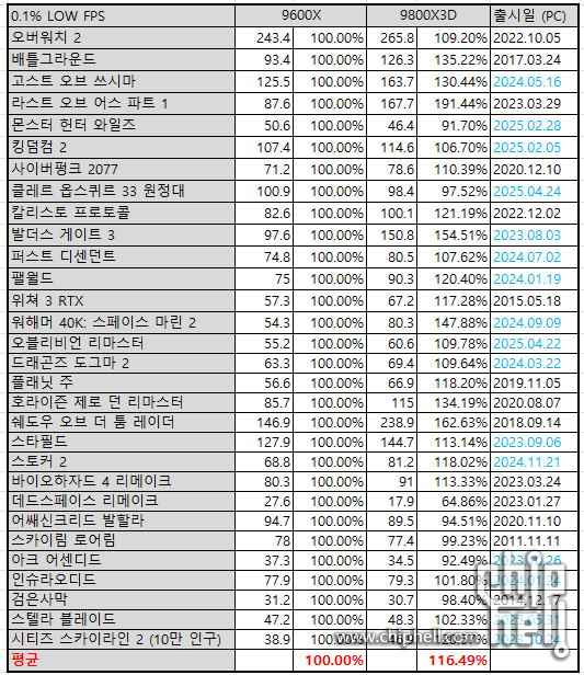

发表于 2025-9-6 10:00 | 显示全部楼层
看10楼给的链接,差距还是蛮大的,特别是low帧
发表于 2025-9-6 10:35 来自手机 | 显示全部楼层
平均针没得啥子区别,最主要是low针有提升
