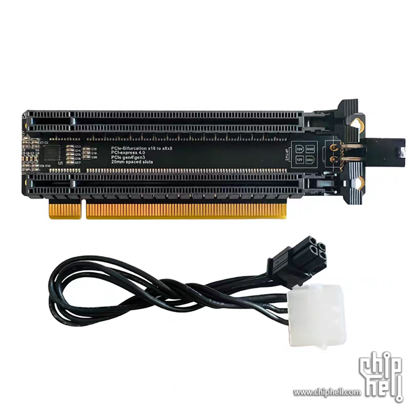

打算买拆分卡拆主板PCIe×16,假设显卡是PCIE4.0,网卡是PCIE3.0,网卡会影响显卡也运行在PCIE3.0吗?
然后是供电问题,除了网卡之外打算再插一张免外接供电的1650或者3050作为副卡,这种用大4D转8PIN的供电靠谱吗?

这种供电不靠谱,至少买6pin 显卡供电的那种,目测你这个拆分卡应该跑不到5.0上

拆分后可以可以4.0+3.0的

可以两种速率

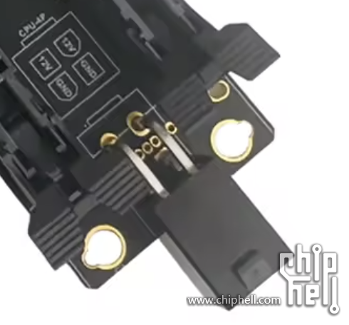

这个4pin是minifit。要看是5v还是12v。一般来说拆分后接2个设备,一个设备顶着70w跑就需要接这个。

电源没有多余的接口了,2个CPU和显卡3个PCIE全插满了很蛋疼,打算在机器上面插3050和网口网卡,保守估计要100W,问商家说需要独显可以插上用来辅助供电

我也用的这个目前没啥问题,其实就是个cpu4pin

我也准备买同款 板子上印的是CPU-4P 12V 所以即使两个显卡都从PCIEX16取电也够了(一个最多75W)
不过这种转接卡还会从原来的主板取电吗?两个显卡都有额外的8-pin供电的话 不插这个CPU-4P也行吧

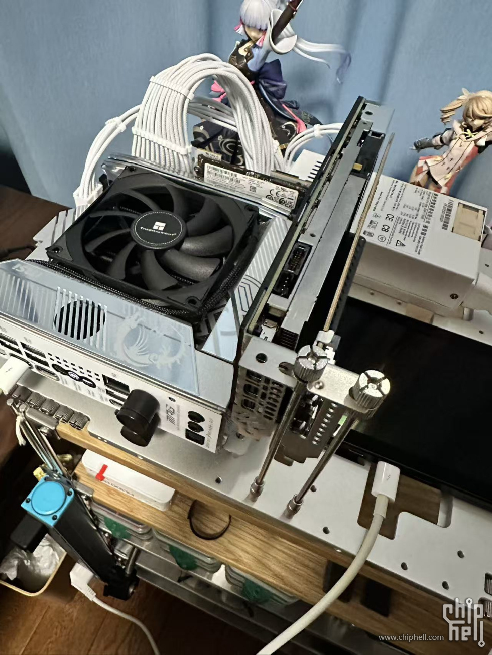

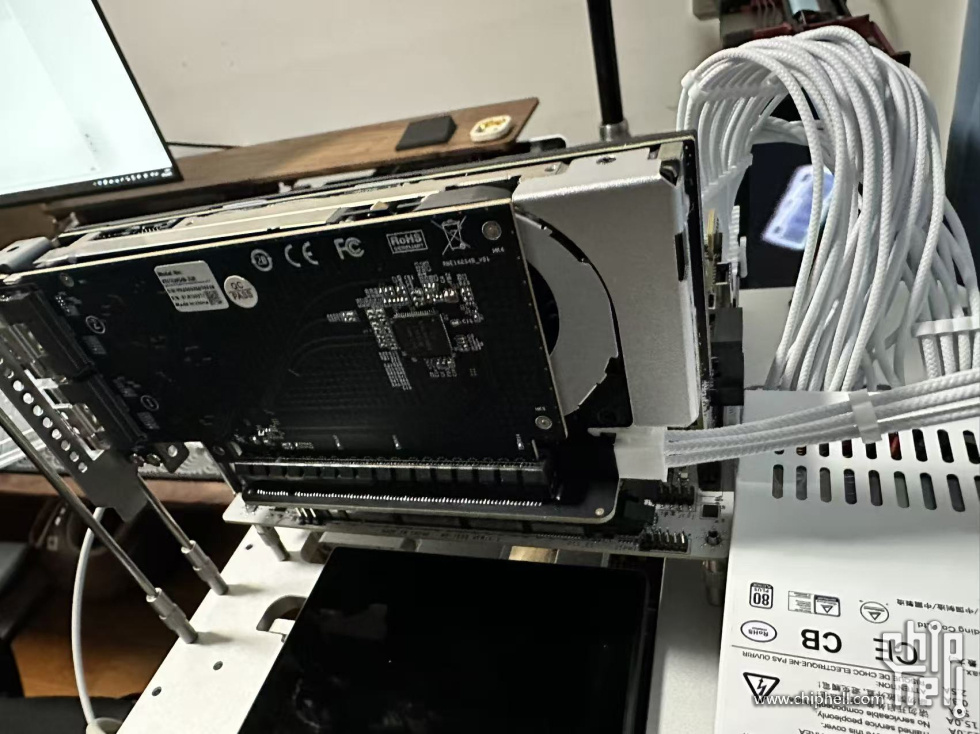

当然会取电,最少可以取到70w。不过最好还是插着,我反正是插了。

那就好 不过你这两张卡都没有自己的供电 如果不插那个CPU-4P也能勉强运行么?

可以,还可以插10G网卡。pcie可以超供,但最好别这样
