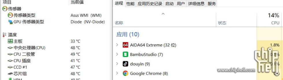

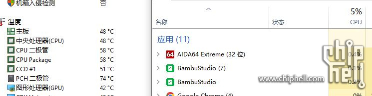

这是我今年装的三 57平台,卖的盒装5700X,CPU表面和核心温差10度左右
还有一台几年前的盒装5700X,表面和核心基本一致。
难道是钎焊工艺区别?还是材料配方区别?

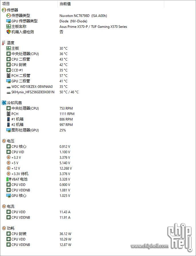

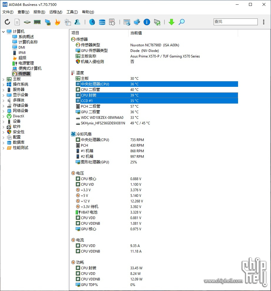

2417周期的 B2  57x ,确实 有 封装 和  核心的温差,  cpu的 温度 和 CCD 一样 ,封装 略高 是包含 IOdie 的温度

华硕主板好像就这个样子,CPU封装和CCD温度不一样,不同主板的温度传感器读取点也不一样

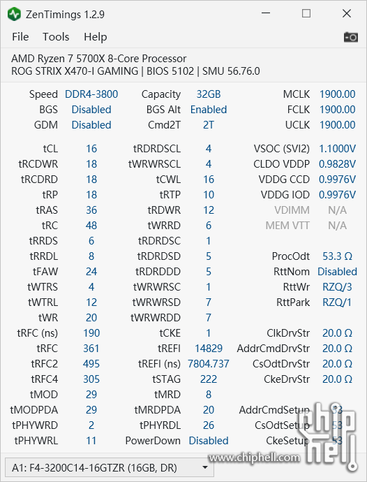

我的也是这样,25年的,可以-30+pbo到4.85G,玩游戏没问题,但是内存频率很难超过3800,超过了会爆音

内存频率无解的,内存控制器体质问题。3800跑C16可以了
