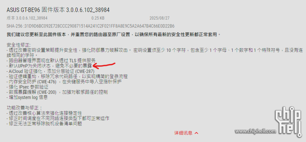

发表于 2025-9-11 14:50 | 显示全部楼层
华硕路由器最新固件 都公告默认关闭upnp
 楼主| 发表于 2025-9-11 14:55 | 显示全部楼层
我就是 BE88U 默认是打开的,默认的公告在哪里? 给个链接我去看看

发表于 2025-9-11 18:50 | 显示全部楼层
 楼主| 发表于 2025-9-11 21:01 | 显示全部楼层
我查了一下 BE88U 确实也有这个设置了。默认是关闭的,谢谢你。

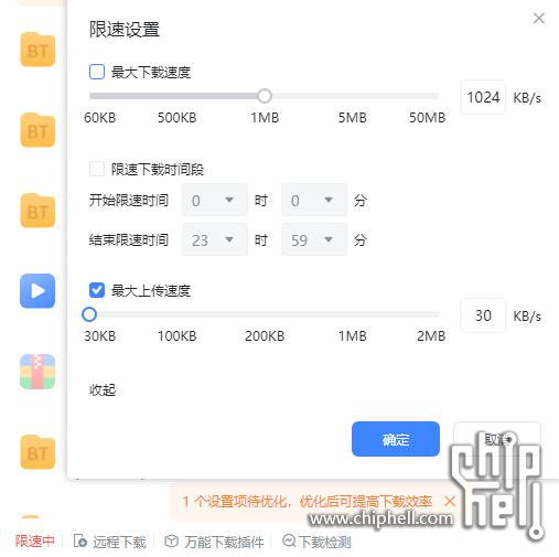

我这个upnp一直是开的,我挂pt,迅雷我是即用即开,用完即关,运行时限上传速度10kb,可以减少很多偷跑的流量
