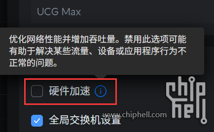

我是通过scrypted接入homekit的
之前一直正常访问,上月换了台UCG Max后突然就无法外网访问了
scrypted日志里一直是packet loss
内网非常流畅
查阅了无数帖子都没有找到原因
这几天闲来无事就把设置项都翻了一遍
终于关闭了这个硬件加速,就正常了,应该是默认打开项

可能不是这个问题,是现在ubnt管理系统的防护墙变了,需要单独设置防火墙规则让你的Homekit开外网访问,开了硬件加速可以极大提高网速

我设置过没有用
如果你有详细设置方法也可以发出来试试
而且我原来没有设置过,只是换了设备后就不行了,不太可能我刚换它就正好升级
而且我外网并非不能访问HomeKit
所有控制都是正常的
摄像头的预览也会更新
摄像头的录像都可以播放
只有实时视频加载不了

unifiOS4.3.6?这个版本有bug

我看已经4.3.9了
