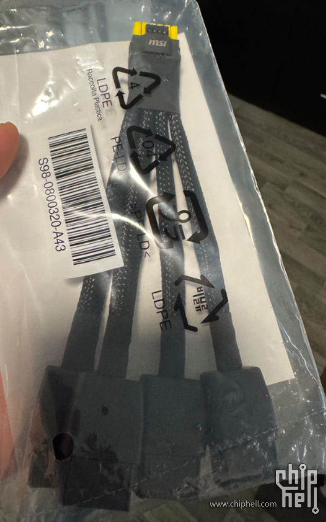

发表于 2025-9-11 23:20 | 显示全部楼层
买这种线~
电源上 8PIN PCI-E口的标准是300W一个 2个600W~ 加上主板的75W 没撒问题~
发表于 2025-9-11 23:27 | 显示全部楼层
海韵代工的 用海韵官方的双8pin转12v 2×6转接线可行

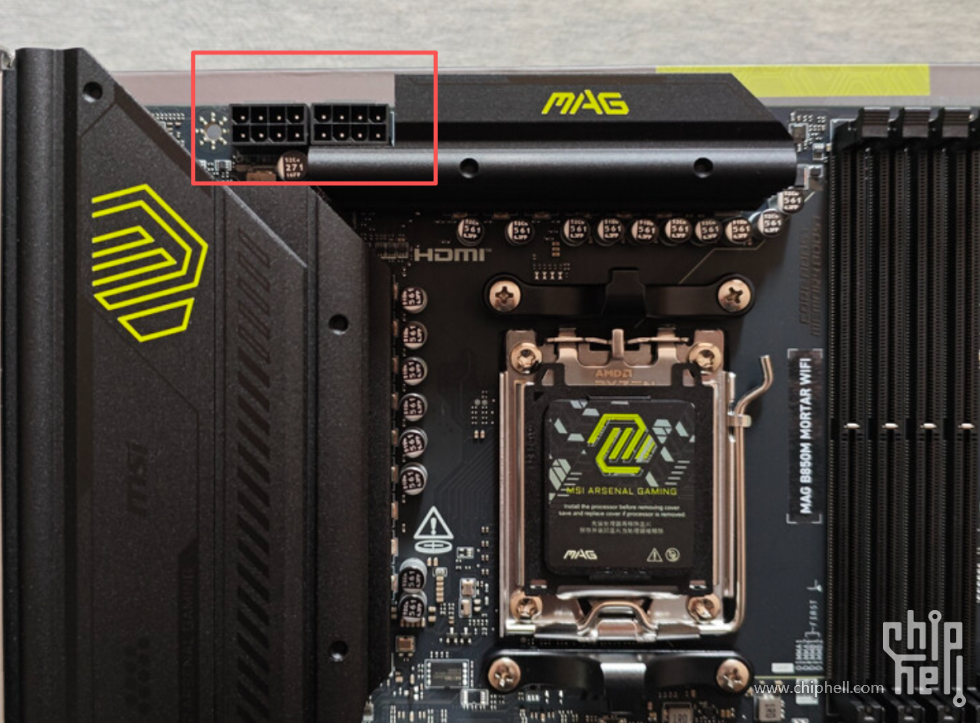

发表于 2025-9-11 23:29 | 显示全部楼层
处理器插一个8pin就行了
发表于 2025-9-12 00:07 来自手机 | 显示全部楼层
这款以前可以免费申请双8转16的,不知道现在还行吗
发表于 2025-9-12 00:08 来自手机 | 显示全部楼层
AM5目前没有一个U 能吃满一个8PIN的CPU供电插一个8pin就行了
 楼主| 发表于 2025-9-12 00:10 | 显示全部楼层
也就是说,实际上2个8P就能组成16P了是吗,不需要说明书上写的4个分别独立插4口谢谢,我去问问海韵或者ROG有没有这个线
谢谢!

发表于 2025-9-12 00:50 | 显示全部楼层
主板接一根也够
