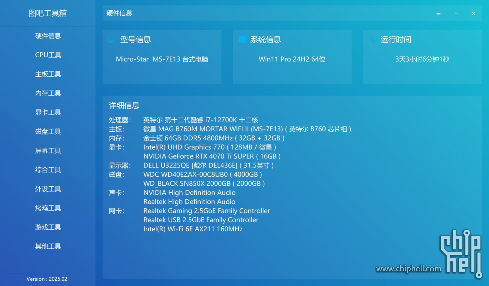

发表于 2025-9-15 07:54 | 显示全部楼层 |阅读模式
这是我当前电脑详细的配置清单,虽然跟在座各位大佬相比算不上什么高配置,但至少应该也是目前4K的守门员水平吧
到底是硬件之间的搭配出了问题,还是说在某些软件上的设置我哪里没有设置好?
因为我听说CPU是不是在用作生产力的时候,还要开启什么大小核之类的情况?
我剪映里能设置的地方、能开代理的地方都开了,但播放轨道的时候,偶尔还会存在播放不流畅、卡顿的情况
特别是一些复合片段、加了包装特效的位置
而且我通常剪的都是一些一两分钟、两三分钟的视频呀!
要是时长更大、包装效果更多,那不是更加卡顿了
难道说现在连剪映都已经进化到普通配置都满足不了的情况??

发表于 2025-9-15 08:04 | 显示全部楼层
CPU、硬盘 散热是什么?电源呢?
另外有在NF软件里调成 显卡单独运行吗?

有些包装特效是要很高算力的,不要说剪映这些家用软件,就算上行业软件都一样。只是像达芬奇那些,可以有渲染缓存。这个不是5090和Ultra 9 285K或者mac studio就能解决的

CPU是:i7-12700K
硬盘分别是:西数的SN850X固态+西数的WD40EZAX机械
散热是:酷里奥 倚天 P60T 黑色 性能版V3
电源是:振华 LEADEX III 850W 金牌 全模 ATX3.1 PCIe 5.1
按道理也是不太差的配置
至于NF软件里调成显卡单独运行是什么意思呢?
反正在剪映-全局设置-性能这里
编解码设置里面的“启用硬件加速编码”+“启用硬件加速解码”这两项我都勾选了
下面的界面绘制“启用GPU绘制界面”我也勾选了
再再下面的代理模式“新建草稿时,默认开启代理模式”这里我也同样勾选了

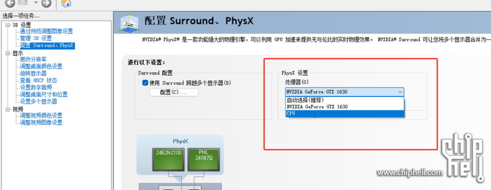

发表于 2025-9-15 10:55 | 显示全部楼层
denglong 发表于 2025-9-15 10:41
CPU是:i7-12700K
散热是:酷里奥 倚天 P60T 黑色 性 ...
我怀疑是固态硬盘太热限速了。
要不然就是显卡用的是CPU的核显。

 楼主| 发表于 2025-9-15 11:08 | 显示全部楼层
hfs800 发表于 2025-9-15 10:55
我怀疑是固态硬盘太热限速了。
要不然就是显卡用的是CPU的核显。
当时安装固态硬盘的时候有特别注意撕掉贴膜
如果这样也要发热,西数这款固态也太水了啊
感谢兄弟赐教,我先试试按你这个设置调整,但是有一点搞不懂
显卡按道理应该可以根据具体软件的使用情况,自动切换核显还是什么显才对啊

发表于 2025-9-15 16:54 | 显示全部楼层
素材是在ssd里还是hdd里?在机械硬盘里就是会卡
 楼主| 发表于 2025-9-15 17:21 | 显示全部楼层
ouraner 发表于 2025-9-15 11:05
很正常啊,好些工业软件,一年几K甚至几个W一样优化不理想,毕竟代码积累太多了 ...
怪不得平时打开官方素材和贴纸这两个地方,真是卡得不行
 楼主| 发表于 2025-9-15 17:24 | 显示全部楼层
不是吧,存放素材的位置还真是机械硬盘
目前我是C盘HDD固态,D盘SSD机械
因为机械硬盘容量更大,所以接收素材的时候基本都放在D盘SSD里去
而且我以前有听人家说过,HDD固态硬盘坏的话,数据基本找不回来
但SSD机械的话还能靠修复还是什么的找一下
我下次试试把素材放C盘的HDD固态剪剪,看看会不会卡吧

也不用特别去学,能满足你自己的需求就用什么软件就好。新版剪映好像也有渲染开关了,你在全局设置里面看看
然后PS一下,其实素材放机械盘并不是卡的来源,我日常就是拍265 422 10bit甚至6K RAW,都是放NAS的氦气盘,2.5G局域网,粗剪一点问题没有,也不会卡。notebook的CPU就Intel核显加速,加4060。
