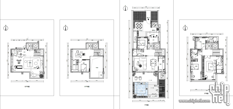

谢谢,本来也看中了SE109P,但是现在AP覆盖的问题,不知道到底需要几个AP了。又在考虑要不要全屋就用一个交换机,用TP-LINK那款24电口加4光口的型号
发表于 2025-9-25 21:44 | 显示全部楼层
xilie 发表于 2025-9-25 08:26
谢谢,本来也看中了SE109P,但是现在AP覆盖的问题,不知道到底需要几个AP了。又在考虑要不要全屋就用一个 ...
发个户型图 帮你看看需要几个ap
发表于 2025-9-26 08:53 | 显示全部楼层
ccsa001 发表于 2025-9-25 21:44
发个户型图 帮你看看需要几个ap
麻烦帮忙看看呢
