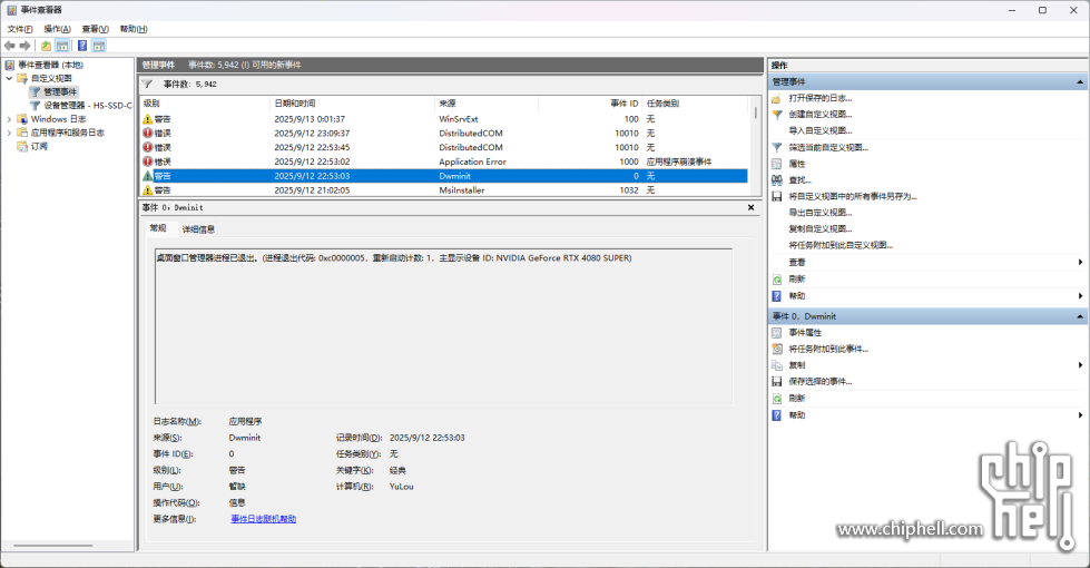

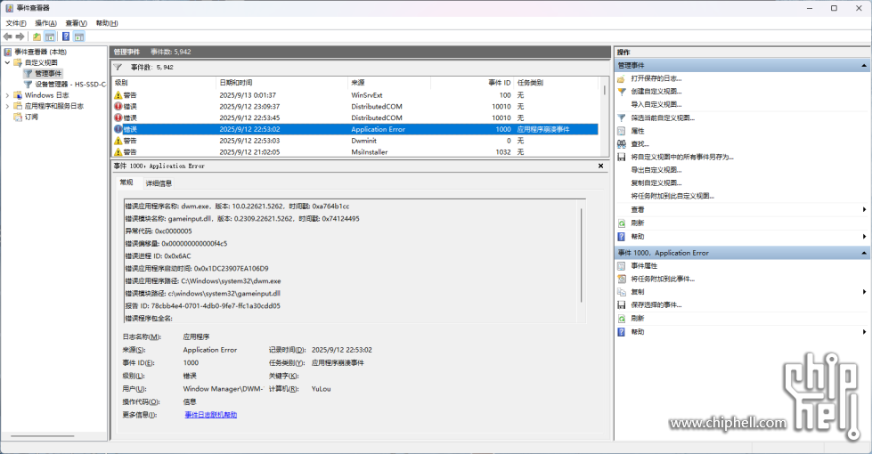

玩游戏过程中 随机触发然后突然卡屏黑一两秒又恢复了  有时候不触发 有时候连续触发  太难受了 求教大佬有什么解决方法吗     目前就玩两个 燕云十六声 和之前 光环士官长合集 都有触发过这个问题

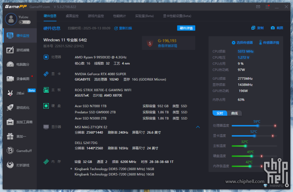

超内存了没?先把内存恢复到6000C30档次

 楼主| 发表于 2025-9-16 16:15 | 显示全部楼层
有超的  这个买的是7200的条子 不超频内存只有4800单根频率 朋友帮我主板Bios里调参数到6200的
发表于 2025-9-16 16:19 | 显示全部楼层
nm640kuz 发表于 2025-9-16 16:15
有超的  这个买的是7200的条子 不超频内存只有4800单根频率  朋友帮我主板Bios里调参数到6200的 ...
降到6000再试试
 楼主| 发表于 2025-9-16 16:27 | 显示全部楼层
好的 谢谢 我试下
