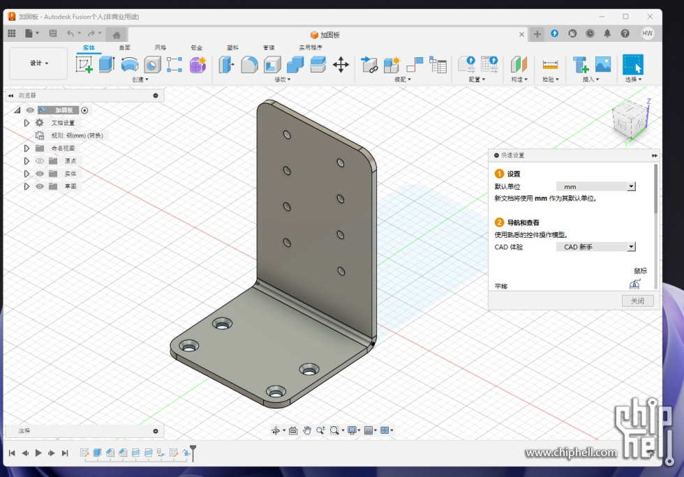

只会用autocad,一个很简单的东西,非得要提供.step文件,没办法,非逼我学习。

发表于 2025-9-16 20:18 来自手机 | 显示全部楼层
参数化建模最简单了,如果模型简单,一个拉伸命令就搞定了
发表于 2025-9-16 20:37 | 显示全部楼层
交换机挂耳?
发表于 2025-9-16 20:54 | 显示全部楼层
角码?

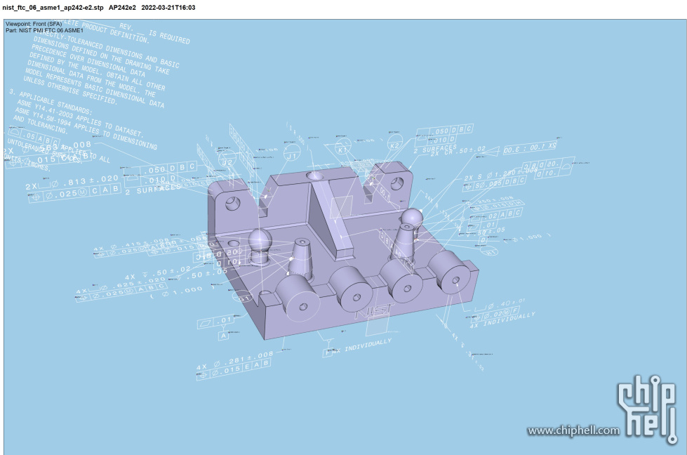

来来来,给我看看什么STEP文件能带公差的,给我开开眼
发表于 2025-9-25 10:37 | 显示全部楼层
AP242就支持公差和注释了,今年是哪年

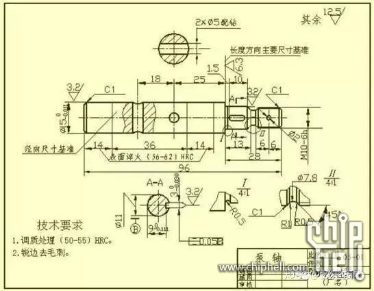

这也是我一直反复强调的东西,我没有鄙视jlc,我可以肯定他的易用,但是如果jlc仅仅只接受三维模型,可以很肯定的说,稍微专业点的东西 肯本没法加工
我随便网上找一个图,这是一个很普通的轴,你看下这个要求,如果没有图纸,而是直接给三维图,jlc能干吗,能达到要求吗
真不是跟你抬杠,兄弟,我觉得我都快被你整不会了,就不说多专业的,要求稍微高一点点,就得上图纸,我朋友自己开工作室做产品,也是甩模型给加工厂,结果回来拼一起,螺丝孔位偏差
如果有图纸,很简单,甚至都不用标注公差,如果仅仅满足装配,只需要加一句话“机箱和机盖上的孔,配合加工”
像这些点,纯三维图,你不标公差,人家也不知道侧重,本来很简单可以搞定的

如果你只说标注,我也给你找个图,STEP的
至于能不能干,那是另一回事。你闲的你就画图提交试试呗。
发表于 2025-9-25 11:47 | 显示全部楼层
看你平和交流了,我也简单说下就了结吧,还有工作
其实这个标注,大多是三维设计时,工程师给自己看的,里面有参数没重点,不能很好的突出侧重
不过呢,你要说硬是要用,也不是不能用,只是我从业这么久,没见过
另外,jlc的在线系统收到模型后,大概率会把这些精度给过滤掉,按照自己设定的基础公差去处理,因为从图上看,这个工件纯自动化搞不定
最后,我别无他意,祝你一切顺利吧
