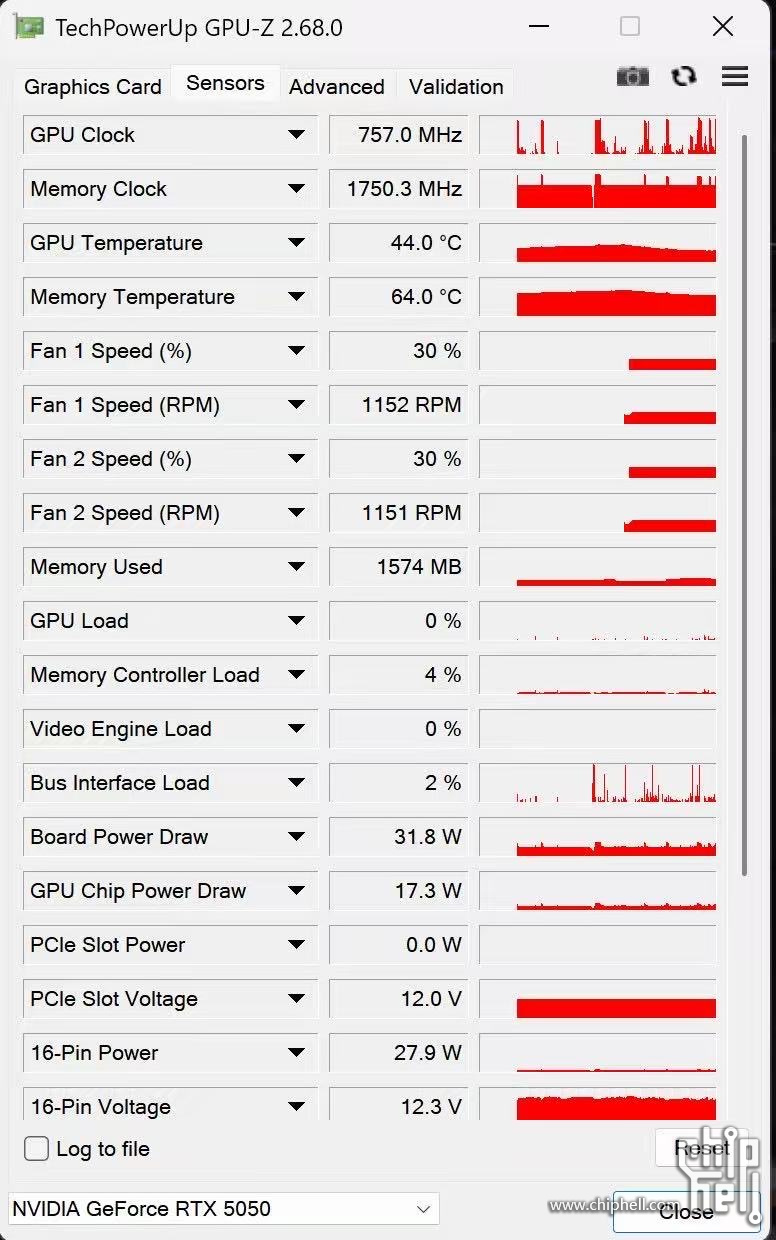

刚入手 华硕 RTX 5050 Dual,发现待机功耗比较高,特地做了几组测试:
        •        4K / 144Hz → ~31W
        •        4K / 120Hz → ~31W
        •        4K / 60Hz → ~12W
        •        2K / 144Hz → ~31W
        •        2K / 60Hz / 120Hz → ~12W
        •        1080p / 144Hz → ~31W
        •        1080p / 60Hz / 120Hz → ~11W
观察到的情况:
        •        GPU 待机频率可以降到 180MHz
        •        显存频率大多数时候固定在 7000MHz,不会下降
        •        只有在 60Hz 或者 1080p/2K 的 60Hz、120Hz 下,显存频率才会降到 100~200MHz
        •        一旦切换到 144Hz(不论分辨率),显存就会保持在 7000MHz
个人推测是显存不降频导致的功耗过高。
想请教下大家:这是正常现象吗?有没有可能通过 驱动或 BIOS 更新来改善?
之前用过 4070 Ti Super,在 4K/144Hz 待机时也就十几瓦功耗,反而这张 5050 待机功耗更高,感觉挺奇怪的。
经过多次测试,发现问题是HDMI接口的锅,用display port线一切正常,待机无论什么刷新率,显存频率都会降到最低
最后发现也不是HDMI的问题,是输出颜色深度的关系,超过8bpc显存就不降频率,才导致功耗偏高

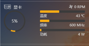

发表于 2025-9-17 18:56 | 显示全部楼层
5070 看网页功耗18W-20W左右,什么都不操作待机最低3W-4W

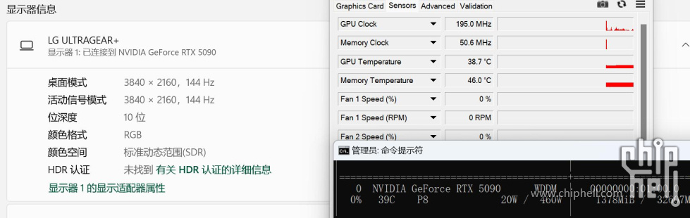

linkoooo 发表于 2025-9-17 21:07
5090 显存可以降到50MHZ ?
你待机是20W?
对的。

发表于 2025-9-19 15:23 | 显示全部楼层
我的是3080TI, 4K 60 12bit,待机功耗20多W,偶尔接近30W。
