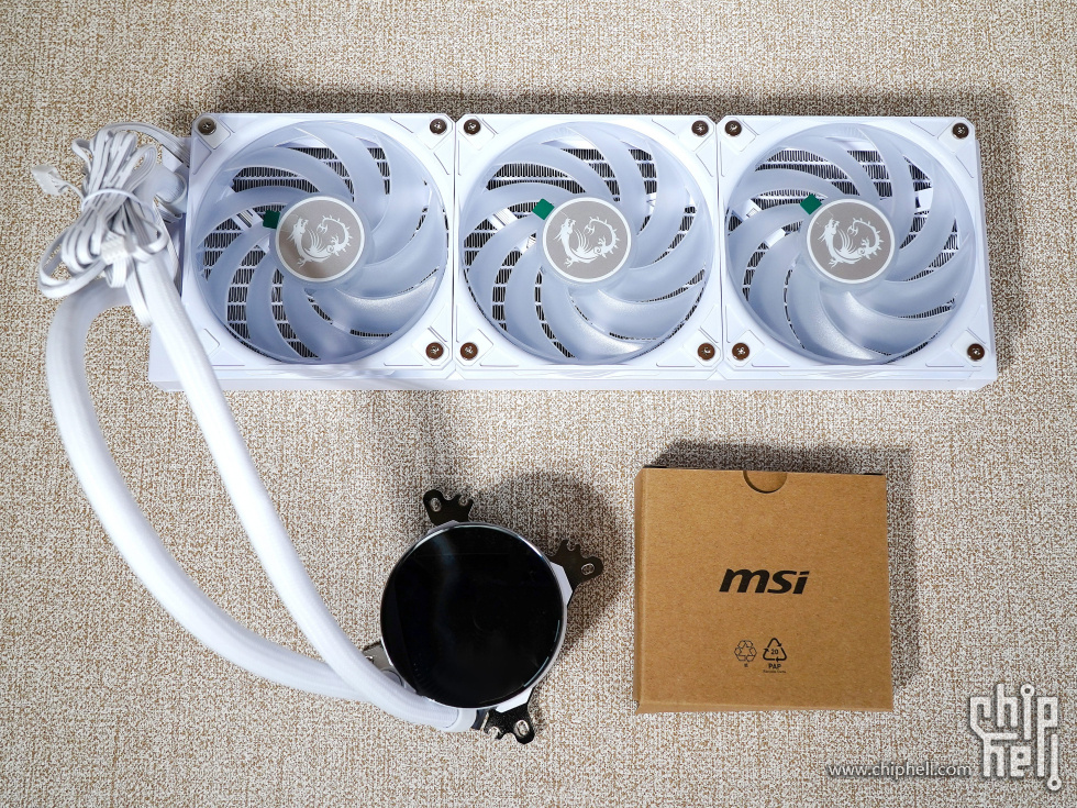

▼风扇预装在冷排上,配件则被单独装在一个盒子里。

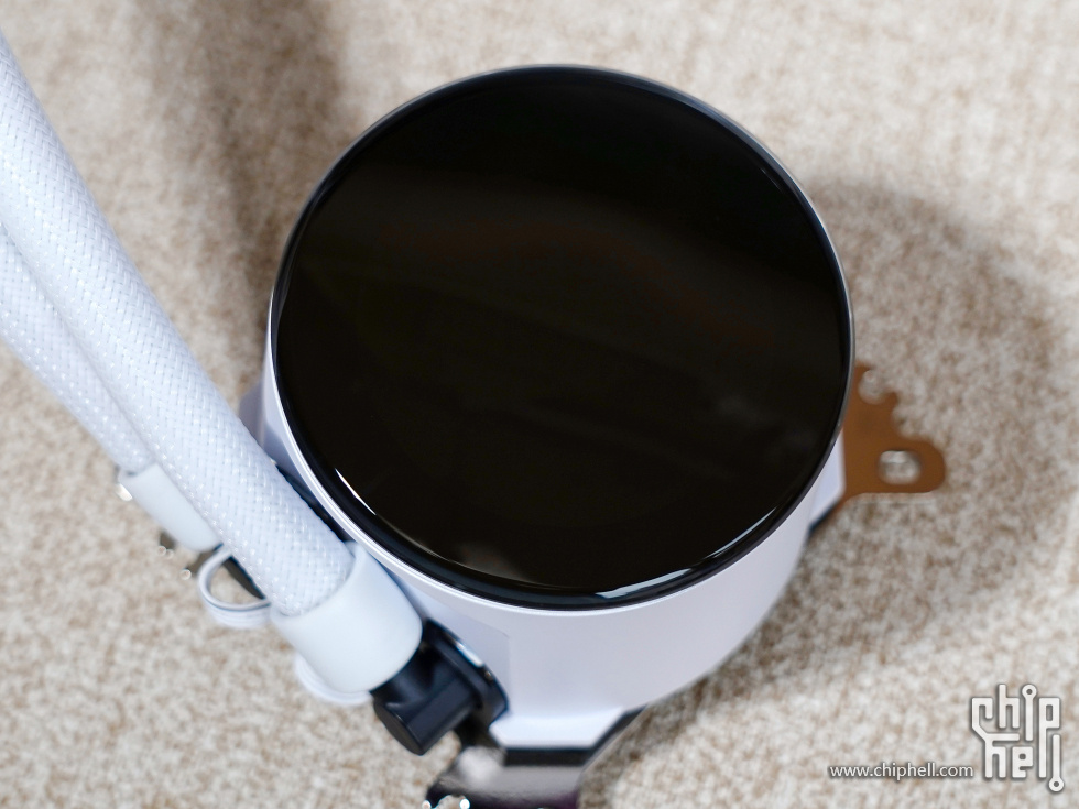

▼冷头上方是一个2.1寸的LCD屏,其表面还有一层曲面玻璃,让它显得更加圆润优雅。

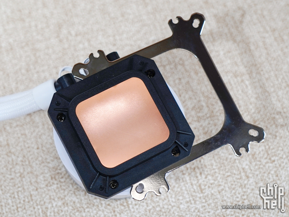

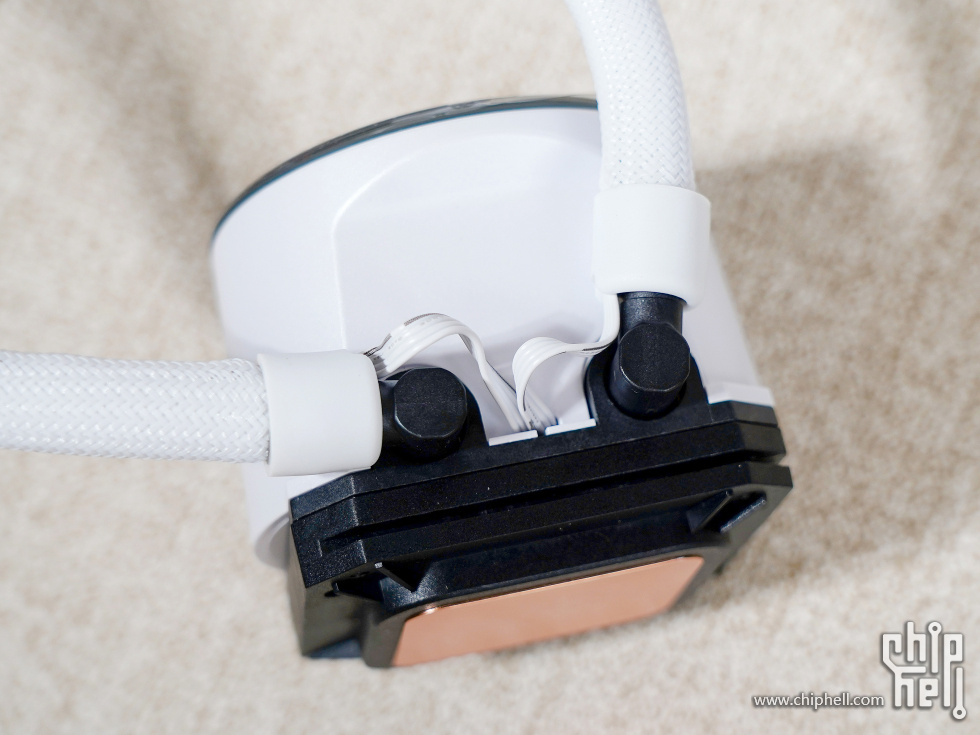

▼冷头底部的扣具同时兼容 Intel和AMD平台,并采用快拆式结构,不用螺丝固定。底座为全铜材质,内置 0.1mm 微水道。内部水泵转速3400 RPM ,噪音仅20 dBA,寿命长达50,000小时(40℃环境)。

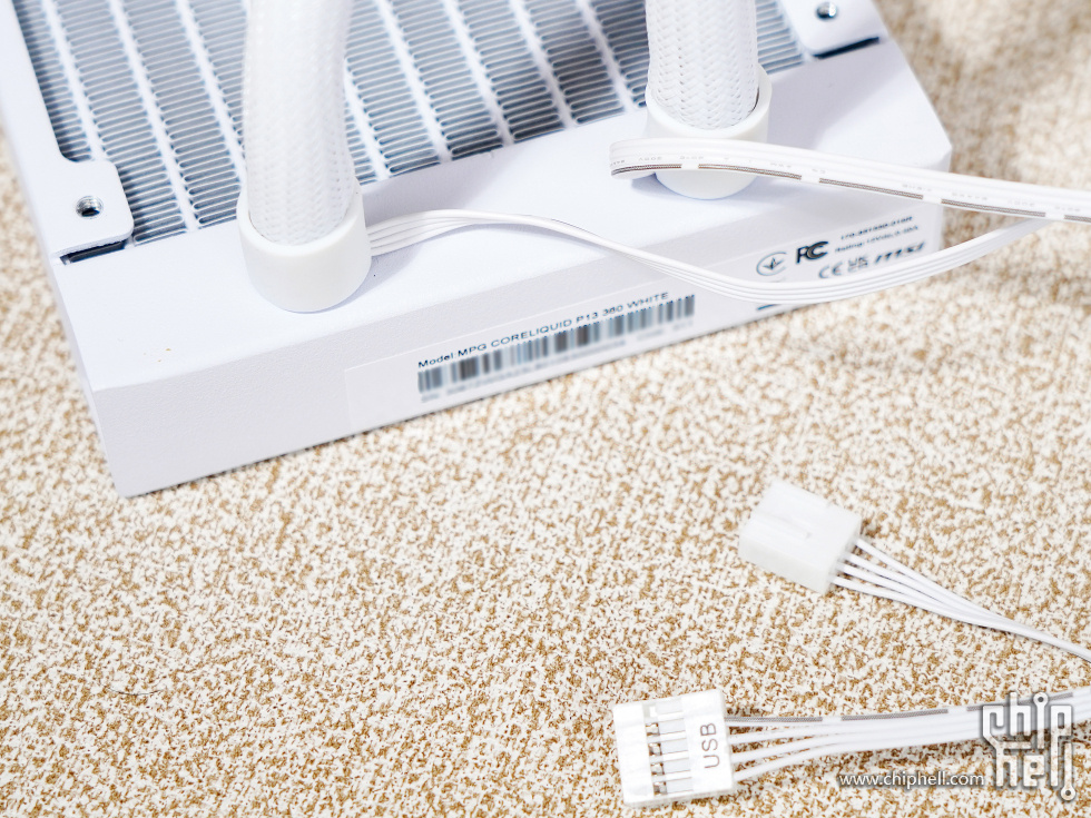

▼冷头部分没有外露的线材,因为线材都藏到水管的尼龙编织套中。
▼线材最终从水管和冷排的结合处引出,为一个USB和一个4pin的水泵供电线。
▼水管采用了EPDM材质,大概是因为其中有冷头线材的原因,显得稍微粗了一点点,自己粗量其直径为12.2mm。

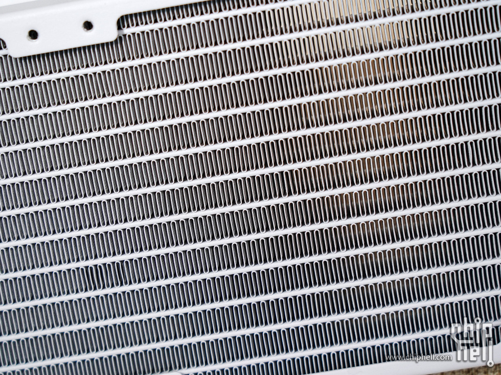

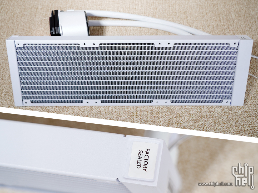

▼冷排为360规格铝排,27mm厚,12条水道设计,全部进行白色喷涂,视觉效果非常统一。加液口在冷排侧面,但建议不要私自打开,毕竟失去5年的保修不太值得。
▼鳍片弯折紧密而规整,用料和做工非常扎。

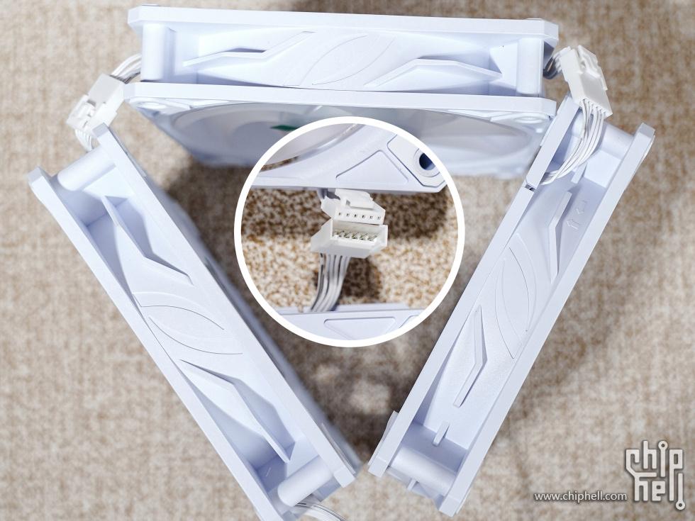

▼风扇虽然没有采用一体式联排风扇,但风扇间为隐藏式串联方案(特殊的6pin接口连接),起到简化了安装和理线的作用。

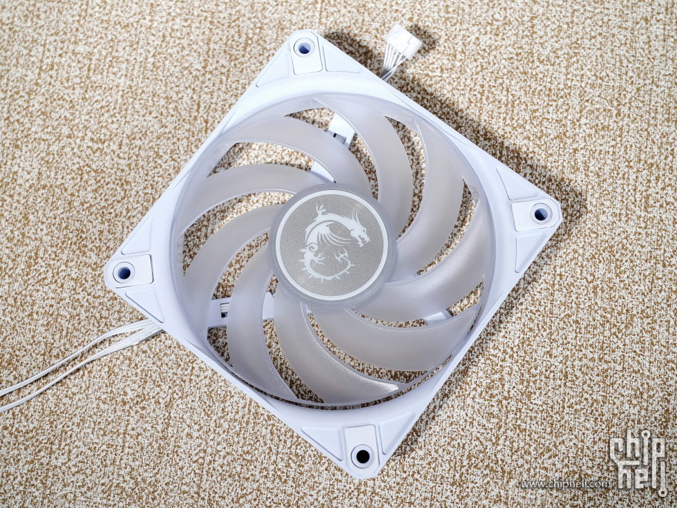

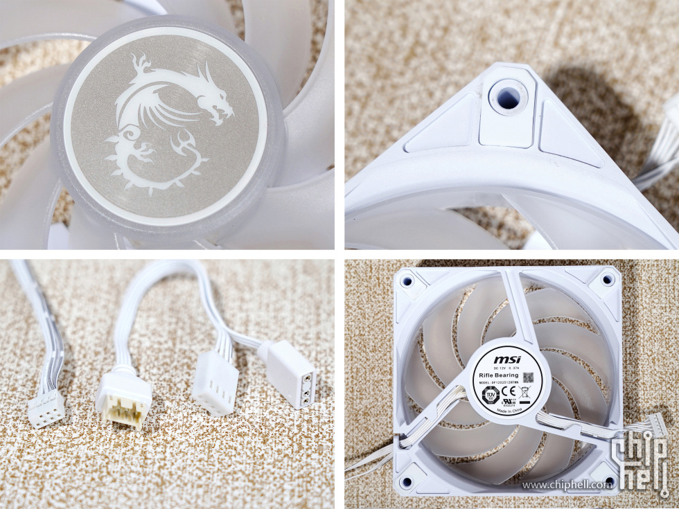

▼风扇为环刃 9风扇,120mm规格,采用来福轴,支持PWM调速和ARGB灯效。性能方面,风扇转速500~2000 RPM,最大风量64.89 CFM,最大风压2.59 mmH2O,噪音28.7 dBA(1米距离),在性能和静音之间的平衡做得不错。

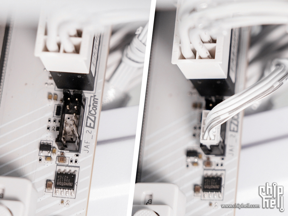

▼细节方面,风扇轴心处有龙盾图形;风扇两面四角配有橡胶垫,能减少共振产生的噪音。风扇引出一个特殊的7pin接口(只有一个风扇有)。这是 JAF 组合接口,可以直接插入微星主板独有的EZConn插针,非微星主板需要使用转接线,转换成常规的ARGB和PWM接口。

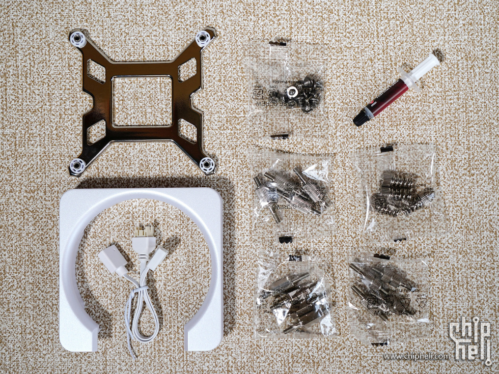

▼兼容性方面,这款水冷支持 Intel(LGA 1700 / 1851)和 AMD(AM4 / AM5)主流平台,intel的背板和螺丝螺柱都是金属材质的,此外还有一个白色磁吸盖板,下面会讲解它的用法。
▼需要注意的是这款水冷只有电子版安装说明书,不过即使不看说明书也是可以轻松完成安装的。首先冷头采用是intel和AMD复合扣具,不用作选择了(intel平台还需安装背板)。接下来螺柱分成3种,包装袋上有标注平台,选择好后安装到主板就好了。螺柱两头螺丝头直径是不一样的,如果方向错了是安装不进去的,也算是防呆设计了。最后固定螺母只有一套,放下冷头直接固定上就好了。
▼由于我使用的是微星MPG B850 EDGE TI WIFI主板,有 EZ Conn 接口,冷排风扇使用一根线材就可以了。

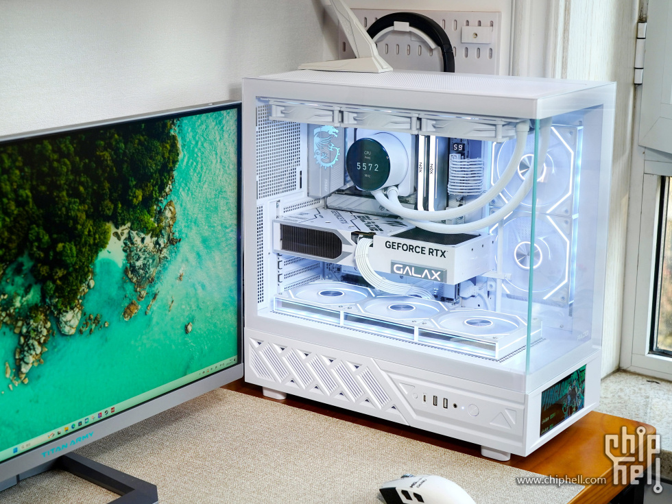

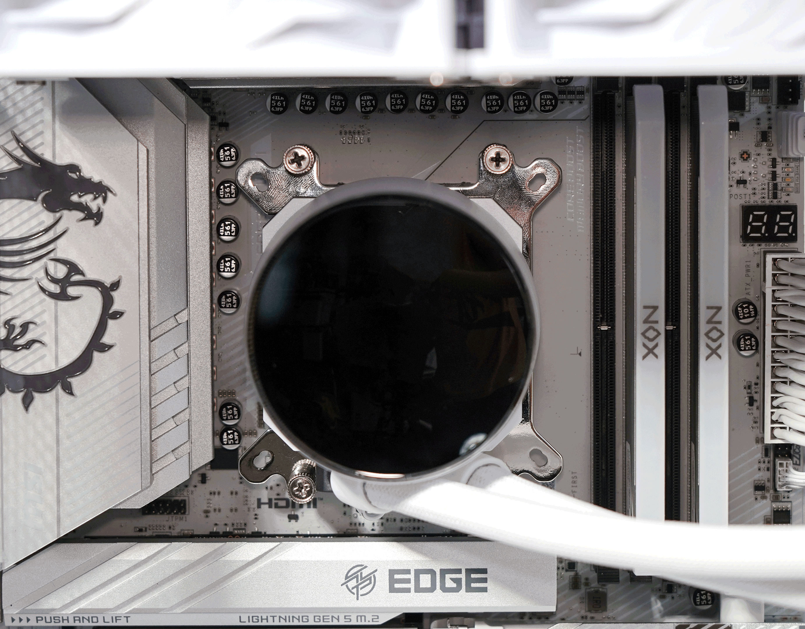

▼冷头的线材都藏到水管中了,主板正面是看不到和水冷相关的线材的。不过由于是复合扣具,裸漏出的金属扣具部分比较大,微星大概是觉得这样不太好看吧,又提供了一个白色磁吸盖,安装后不光是线材看不到了,连扣具也看不到了

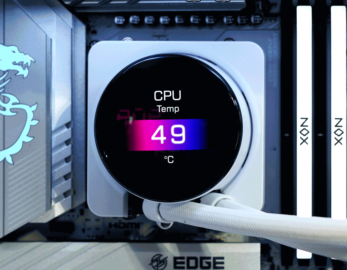

▼开机后效果是非常完美的,如果是使用背插主板和机箱,主机正面将没有任何线材(但还是有2根水管的)。

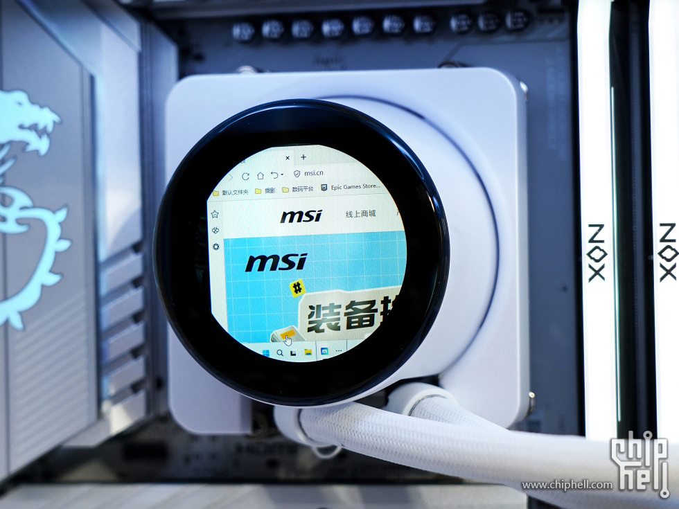

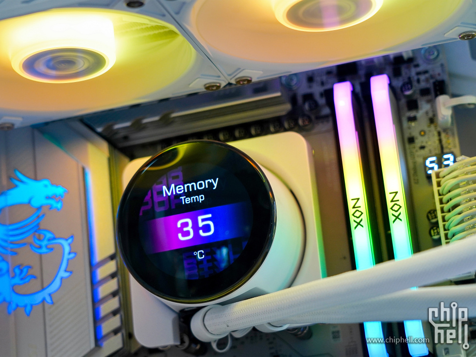

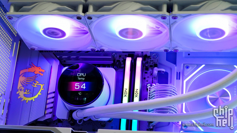

▼当然最吸引眼球还是冷头顶部圆形屏幕,其分辨率为480×480,亮度高达600尼特,即使在强光环境下也能清晰显示内容。不仅能实时显示温度、转速等系统信息,还能播放动态视频内容。

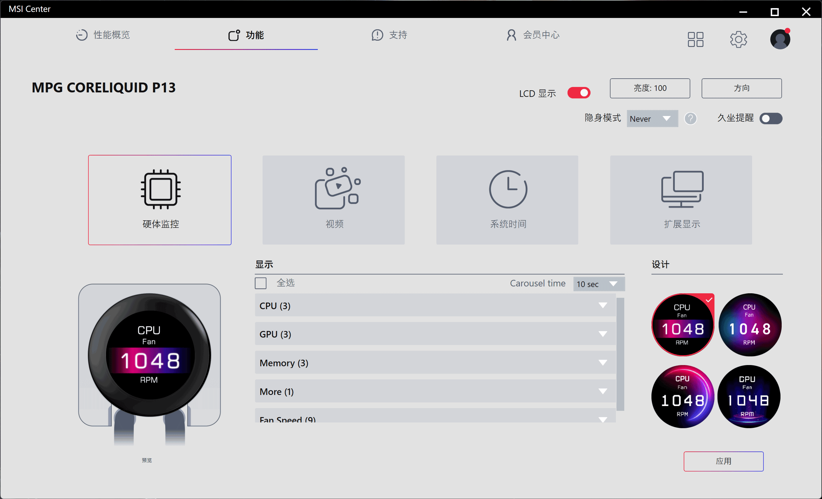

要让屏幕显示出内容来,还得安装驱动软件,P13 360 水冷驱动功能是集成在自家的 MSI Center 控制软件中,如果是使用微星主板就比较方便,不用再多安装一个软件了。

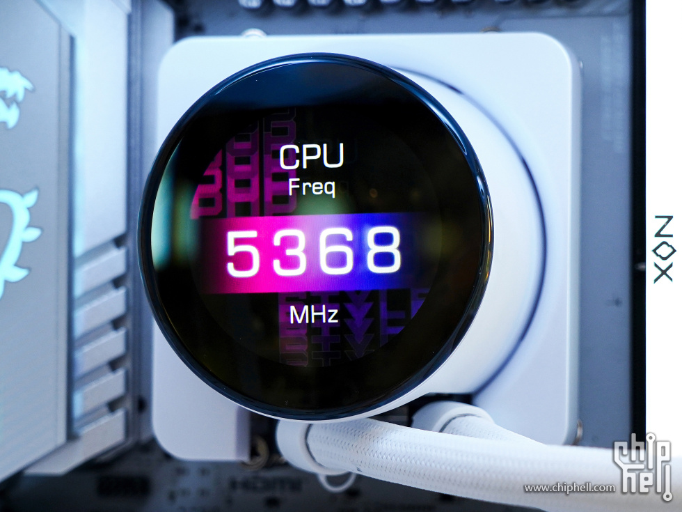

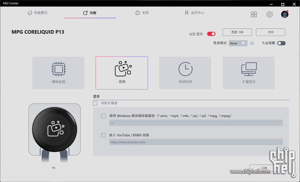

▼在MSI Center 的功能界面可以看到MPG CORELIQUID P13 的选项,进入后就可以控制屏幕了。界面右上角可以调节冷头的亮度和显示方向(不用顾及冷头的安装方向)。界面中心部分可以看到水冷的4大功能。首先是硬件监控,能实时显示硬件的信息。
▼硬件监控可以查看CPU,显卡,内存的温度、频率,占有率,还可以显示帧速率和所有风扇的转速。可以自行勾选要显示的内容,并设定转换时间。这么丰富的监控项目能让使用者全面掌控系统状态,保证自己心爱的主机始终处于健康状态。
▼此外硬件监控还有4种风格可以选择,并且背景是有动态效果的。

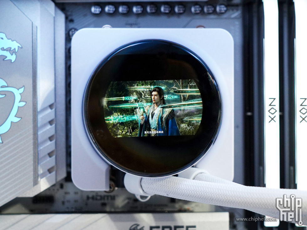

▼视频功能中,可以直接播放本地视频或者B 站油管的链接,省去了上传的麻烦,也没有大小的限制。
▼2.1寸冷头面积并不算小,但是在圆形冷头上播放方形视频就使得画面变小了。

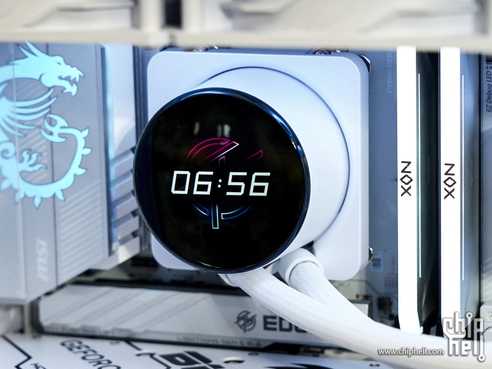

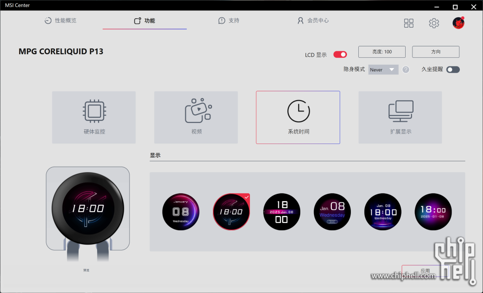

▼也可以把屏幕变成时钟模式。
▼时间显示还是比win右下角的大了不少,更加方便查看时间。此外风格样式也有6种可选。

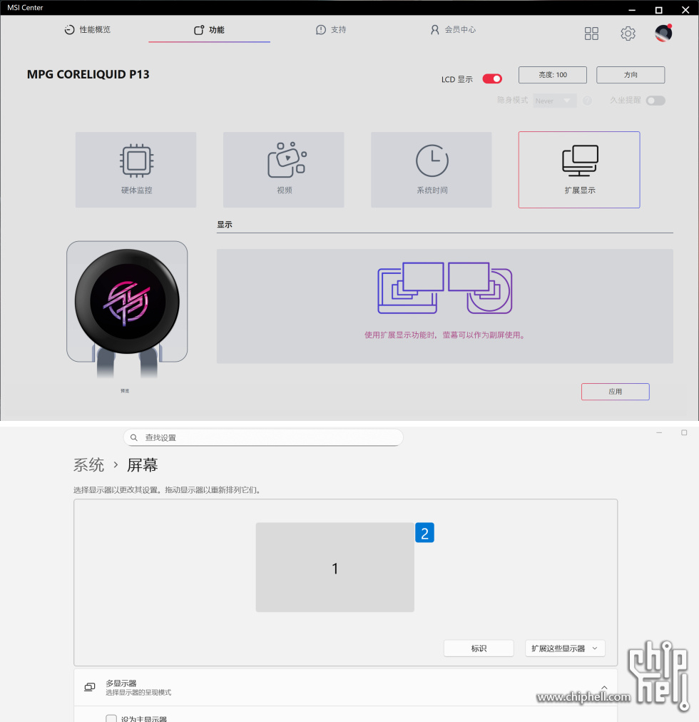

▼最后一个功能是扩展屏幕,其实P13的屏幕本身被系统识别为一个扩展的小屏幕,这才是其播放视频不用上传的根本原因。
▼扩展屏是圆形的,但黑边还是比较大的,可用的屏幕面积并不算大,实用性不高。

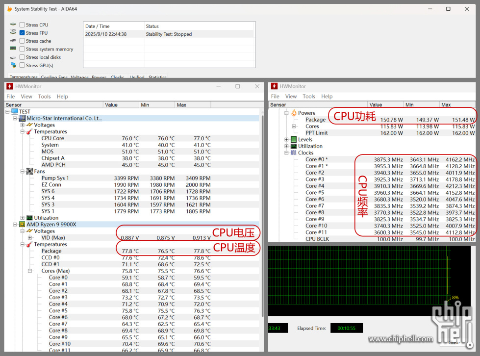

默认状态(PBO:Auto)

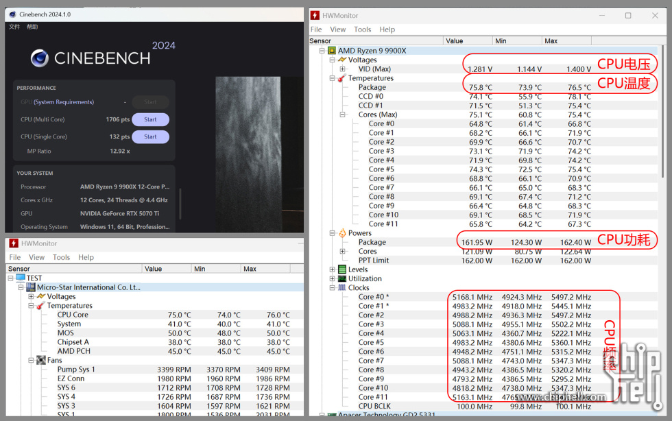

▼先进行CPU负载较重的渲染测试,选择运行CineBench R24(10分钟),CPU频率从最高~5.4GHz降低到~5GHz,电压也从1.4V降低到1.28V。期间CPU(packagae)最高温度为76.5°C,最高功耗达到了162w。

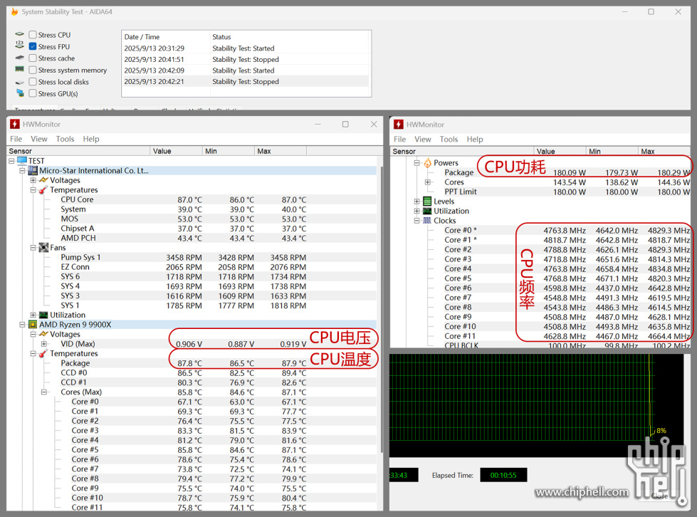

ADIA64 FPU烤机,是测试散热器的一个传统项目了,由于会运行对CPU功耗最高AVX指令,能让CPU达到最高的温度,测试时间为10分钟。CPU频率从最高~4.1GHz降低到~3.8Hz,电压也从0.91V降低到0.89V。期间CPU(packagae)最高温度为77.8°C,最高功耗达到了151w。

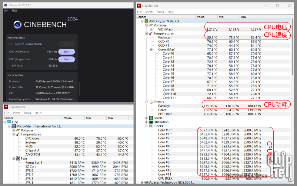

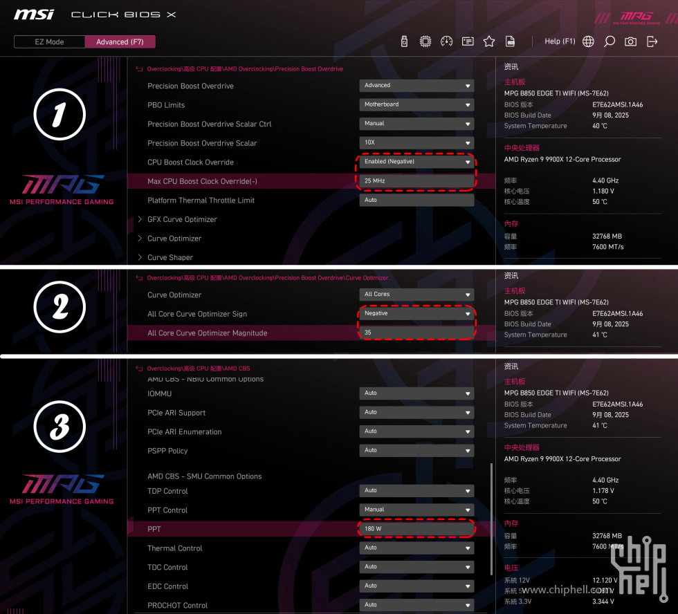

PBO Advanced
▼上面的FPU烤鸡,默认状态下的CPU频率只有4GHz左右,作为烤机测试没有什么意义了。这里我建议的优化策略是使用PBO Advanced,单CPU Boost Clock Overdirve 要选择Negative,就是减频率,但只要减一点点或者不减都行(1)。这样就可以在Curve Optimizer(电压-频率曲线优化)将电压降的更低,建议值是30~35(2)。前(1)和(2)步骤是为了增强CPU多核性能,但如果想要在FPU烤机中得到比较低的温度,还得限制PPT的功耗,建议值为180w~190w(3),当然这样也会降低一定的性能,要温度还是要性能就看自己的决定了。
▼优化后再进行CineBench R24测试,CPU频率在5.4~5.5GHz,变化很小,电压从1.33V降低到1.218V。期间CPU(packagae)最高温度为82.4°C。最终得分从1706增加到了1801,性能增加~6%。
ADIA64 FPU烤机,CPU频率基本稳定在~4.7Hz,比默认状态的~4.0Hz还是高了不少,而且CPU(packagae)最高温度为87.9°C,离温度墙还是挺远的。
锐龙CPU的性能,温度和功耗是相互影响的。好的散热器确实能让CPU发挥出更强的性能,但由于积热的存在,为了更好的温度表现,就不得不牺牲一点点的性能了。对于9900X这种双CCD的CPU,如果想要它达到更好的状态,一款性能强悍的360水冷是必备的!
