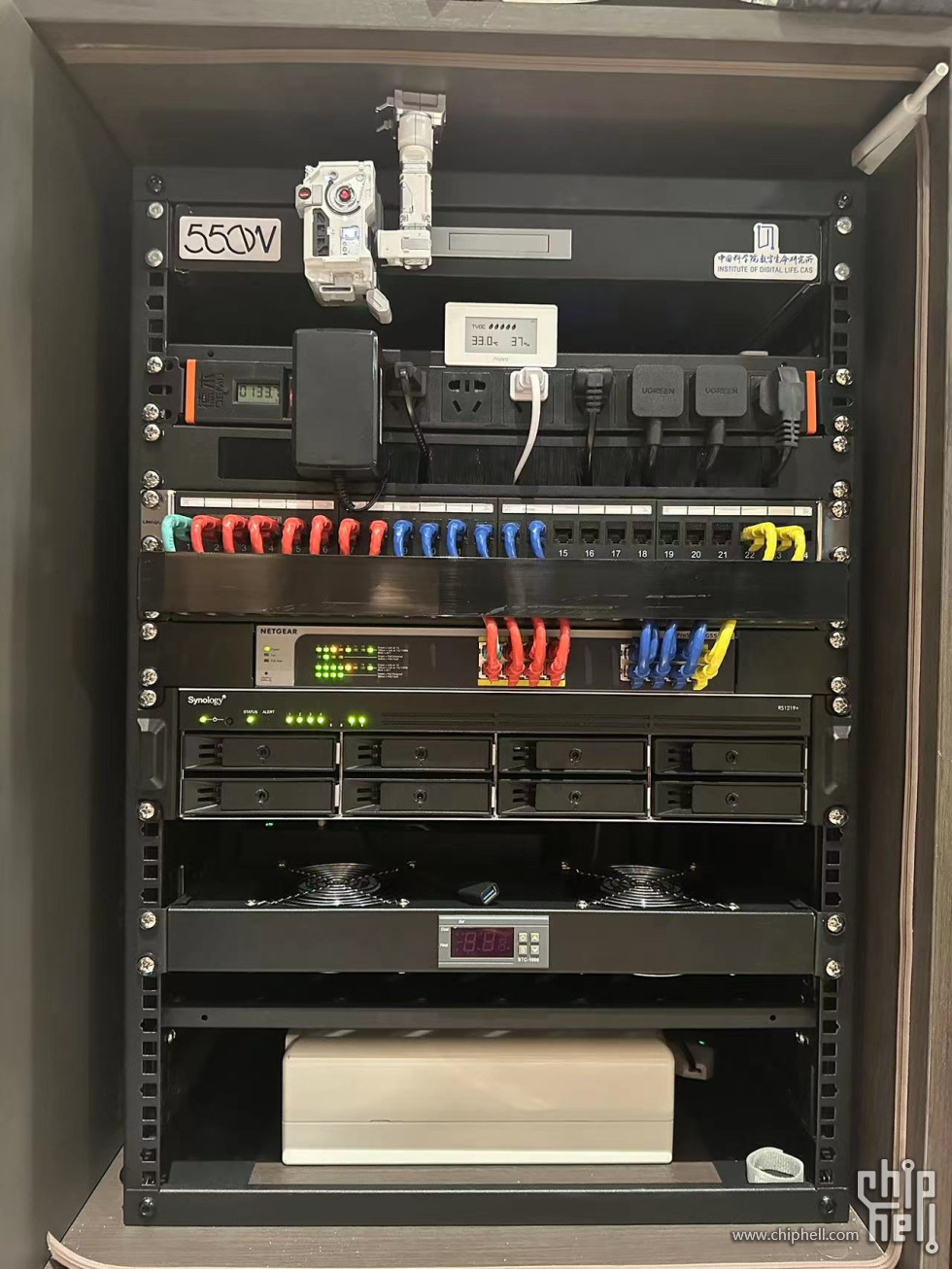

看过我家居装修记录的应该有印象,2020年搬家之后,自己在家配置了网络中枢放在柜子里,因为有交换机,有nas,有home assisitant终端这些,当时为了解决散热,自己突发奇想,买了一个家用新风(30*30)底部进风,侧出风,丢在机柜24小时运行(一小时8瓦),通过柜子底部开口,在柜子侧面侧开口出风。真是无心插柳柳成荫,真没想到无尘机柜就搞成了。也给我现在的DIY MOD机箱提供了新思路

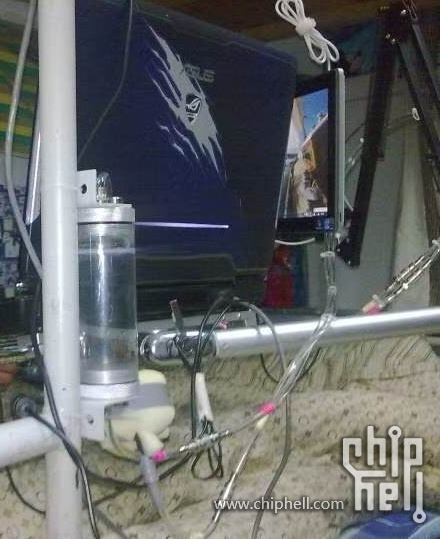

大多数的DIYer就是折腾一下现有硬件,很少会在结构上下功夫。本友会还在的时候,我应该是全网最早做水冷笔记本的人之一,当时在本友会引发了比较大的轰动,华硕官方也下场联系过我,那会我还是个大学生。因为学的电气自动化,所以一些机械制造啊,弱电的知识储备是比较足的,再加上CAD制图啥的完全没问题。我那会开玩笑,我这水冷系统,最大的好处就是防盗。
我那会是ROG最早的笔记本产品之一,G51J,那就是个温控悲剧,后来华硕出过一款水冷笔记本,我不知道有没有我的影响。当时快拆接头我就用到了,铜管都是自己淘宝买的自己弯,整过两代产品。我记得那会,联想的Y410还是450,有个DIY了个抽风机,就号称笔记本降温神器,那会还有冰垫,酷冷至尊我记得还有那种抬高的风扇底座。但是在水冷面前,都是过家家小玩意~可惜本友会现在数据清空了,已经打不开了。如果你在本友会层级联系过一些代购帮你买外星人、ROG,可能就是我那会接待的你~老黄历,我家土娘曾经有一段时间垄断了淘宝的ROG笔记本的代购~

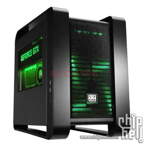

大学毕业后,工作租房子,终于可以自己买台式机(台式机大学不让装),那会还专门买了Nvidia的限定机箱(富钧天鹰座M-ATX机箱

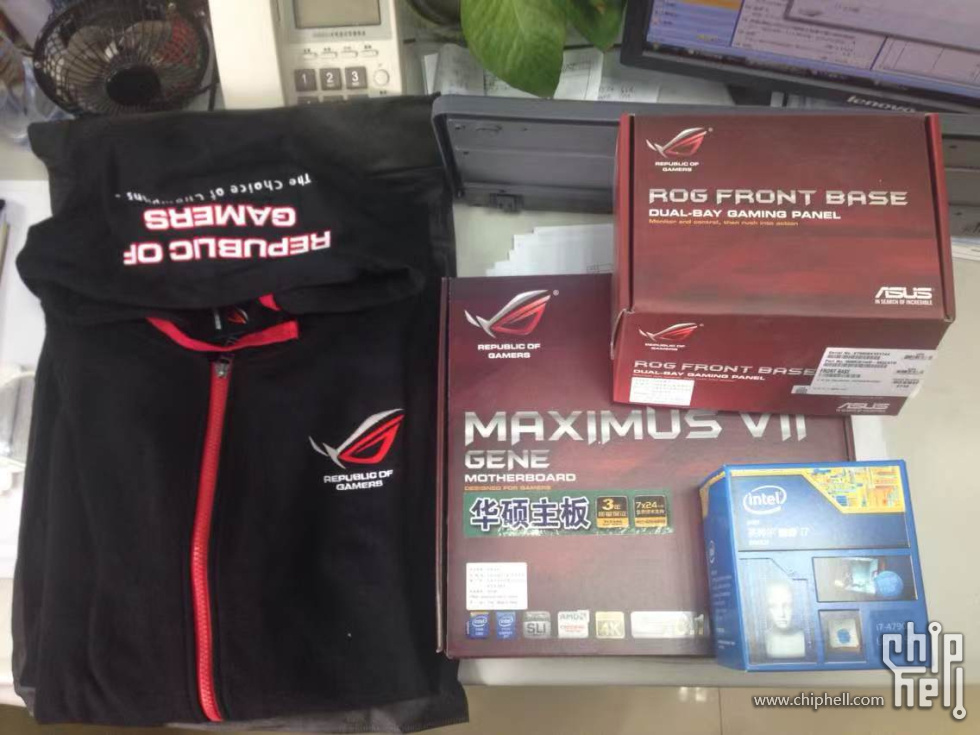

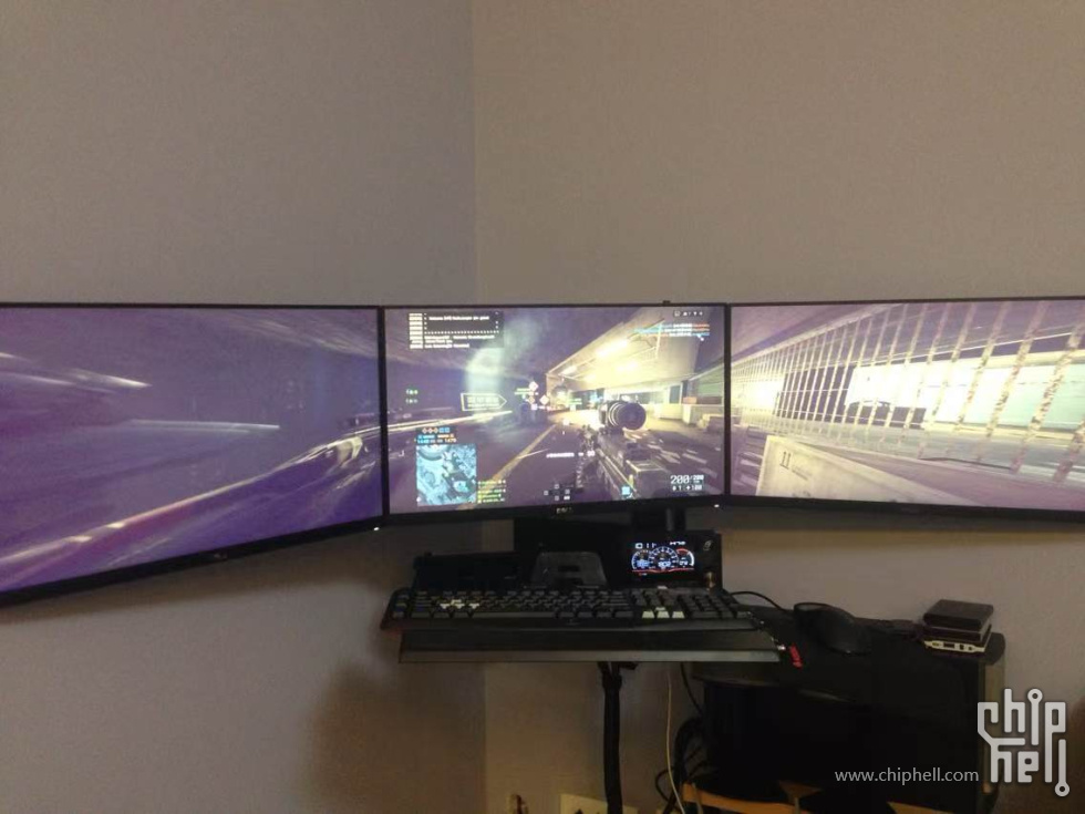

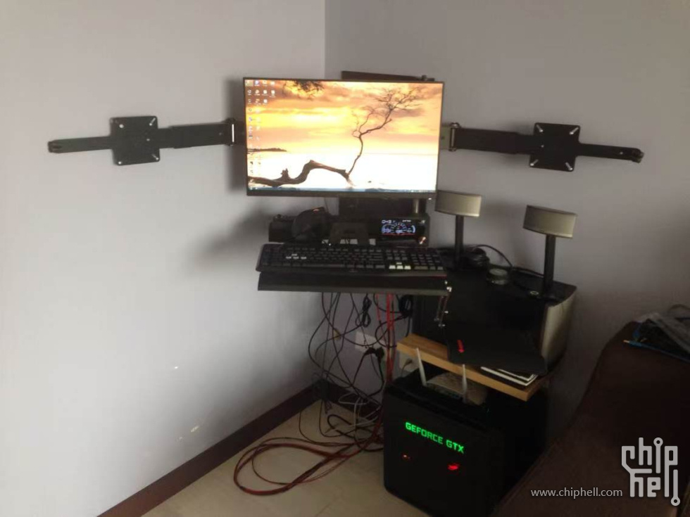

当时因为特别喜欢战地系列的游戏,又被某博主种草,14年,我就搞了个三屏系统。那会为了带动这个机器,就买了ASUS 780TI,那会还不是ROG产品线。主板是ROG的M7G,CPU是一代神卡4790K,内存16G,显示器当时为了追求极窄边框,是DELL的2414h。那会正好绯闻女友在北京华硕总部,帮我搞了全家桶

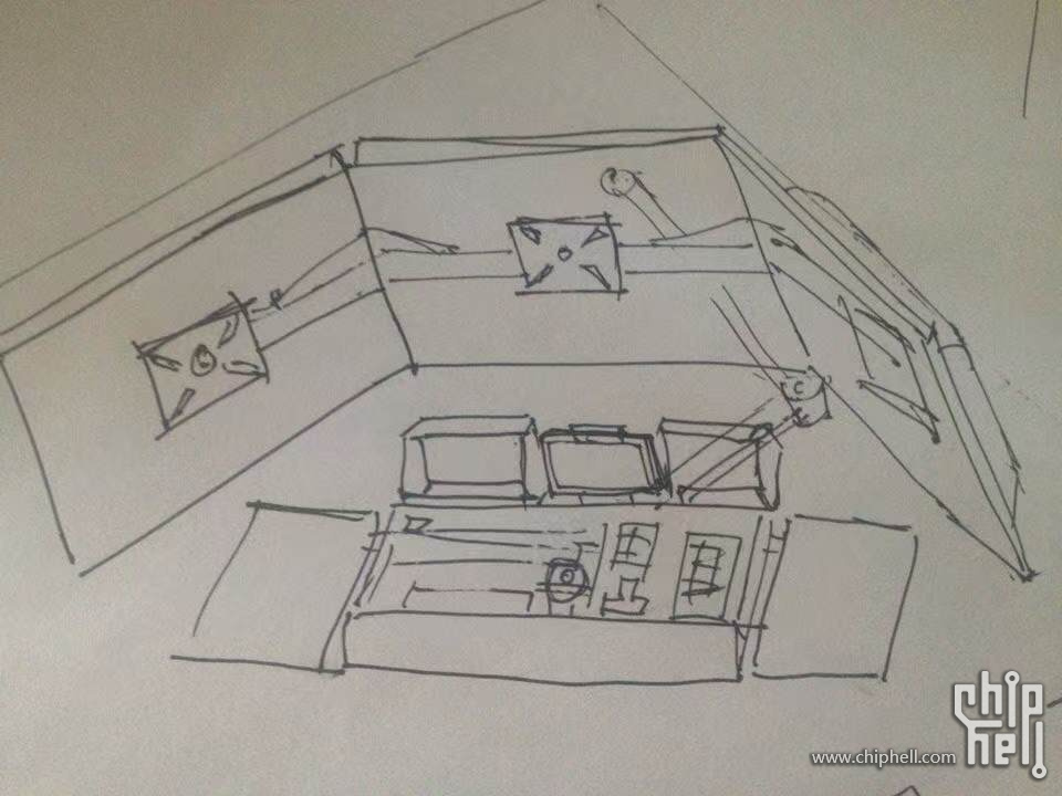

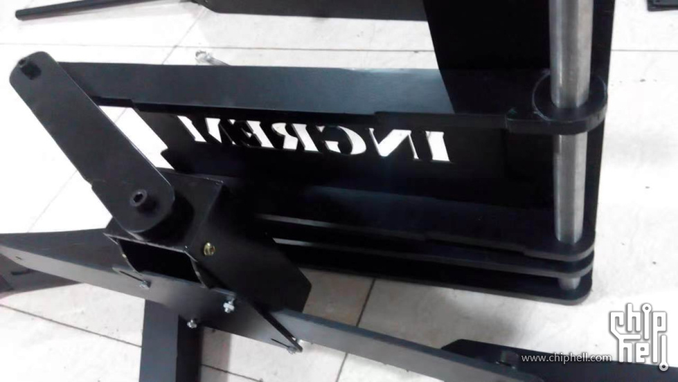

因为那会三屏显示器没有支架,我很早就认识了英格瑞玛的创始人(阿布,后来把公司好像卖了),帮我定做了一套三屏挂架,固定在墙上。支架还有英格瑞玛的logo~~
纯硬结构支架,无任何液压气撑。
不知道按照论坛的说法,这个支架算不上MOD?
其实买这个电脑犯了一个很严重的错误,就是颜值主义。当时就是看上这个机箱了,根本没想主板结构,然后只能放个MATX板子,那叫一个难受~

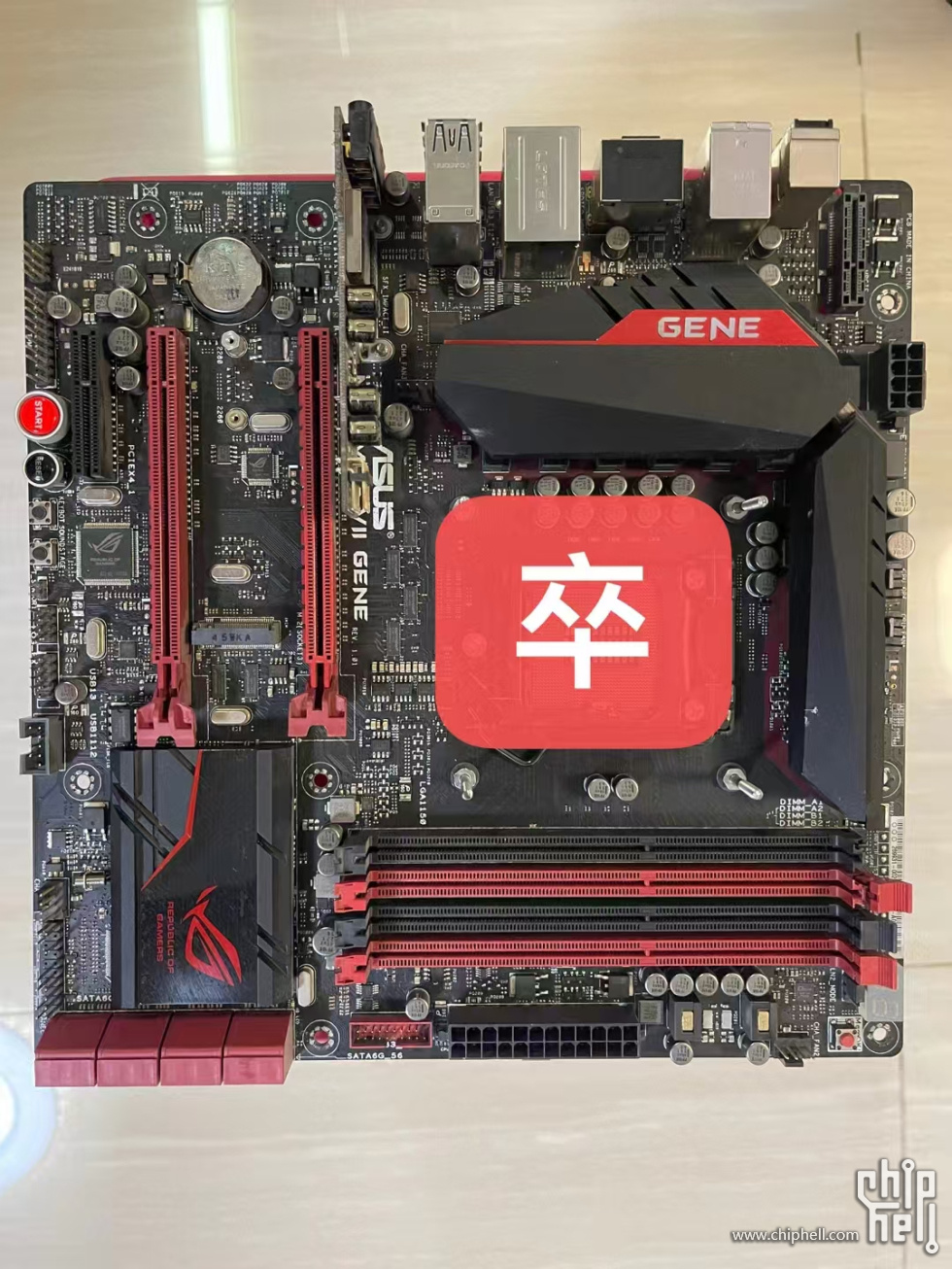

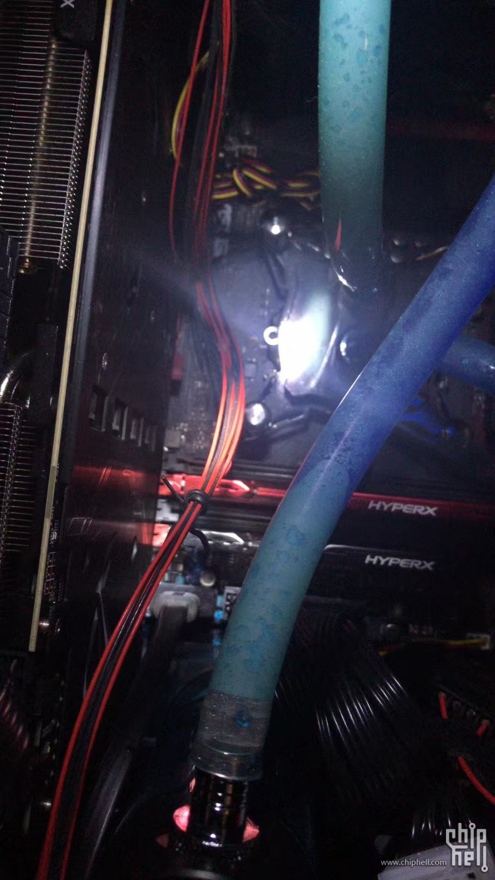

因为大学就玩水冷嘛,受限于那个机箱,当时就用了软管,也是很悲剧,长时间运行以后,软管老化,直接炸了,喷了一主板。。。当时第一时间我就断电了。这也就让我第一次认识到,软管的长时间不稳定性。
哈哈,这个图虽然是卒,实际上主板我拿去电脑城清洗完,又正常用了好几年

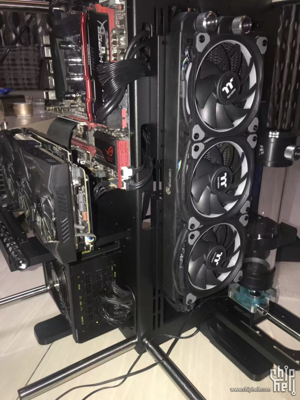

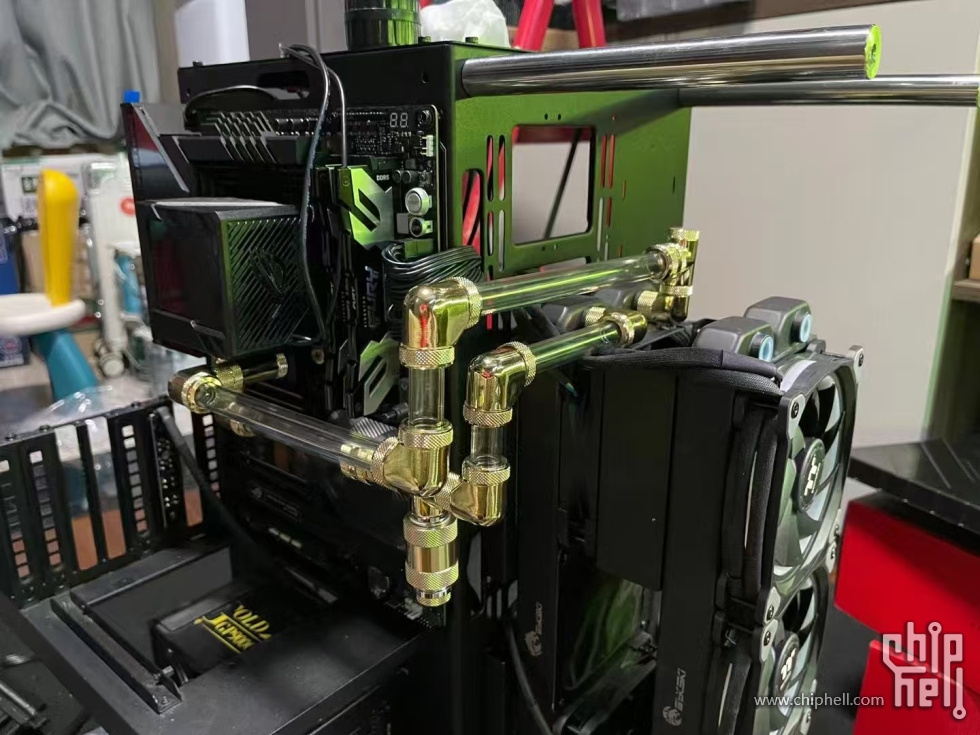

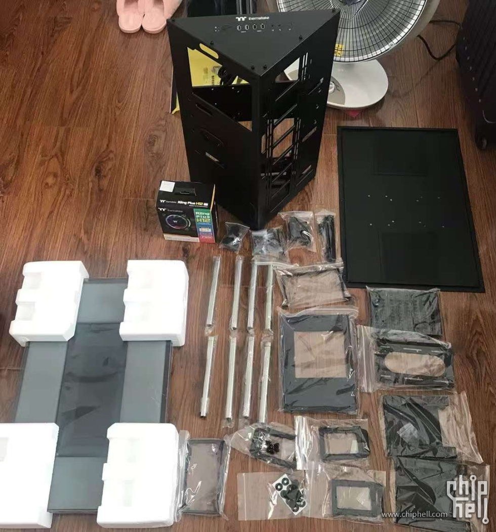

后来实在是忍受不了这个机箱,太局促,当时就买了TT的P90,超大机箱,也是全面开始折腾分体水的开始

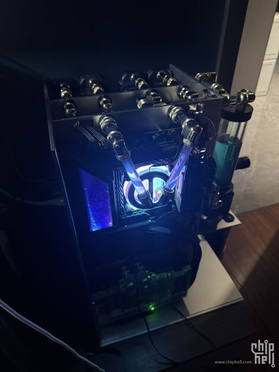

一切的一切源自于装修的机柜折腾
家居板块的人,这个图应该见过很多,底部的方盒子,就是个主动新风系统,运行了2年了快,确实做到了99%无尘化~

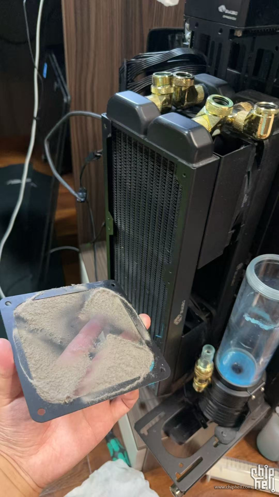

然后我那个机箱,分体水+开放式,刚开始新鲜好看,后期,我特么的落灰大户。。。然后因为是老机型,以前4790+1080根本不在话下,但是4090 13900K,光靠一个360冷排根本压不住,叠了2个360,5把猫扇一样然并卵。

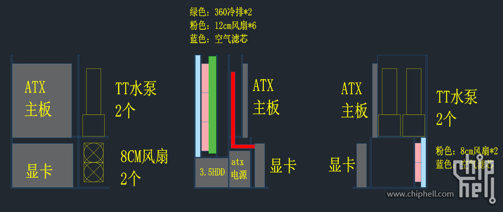

实在是逼急了,就开始构建的初步想法:
问题1:从我是用TT机箱的经验,以及目前市面上所有的系统来看,ATX主板+竖插显卡,无论怎么弄,都会因为延长线和显卡遮蔽的问题,造成ATX主板下半部分被遮挡。可能对于大多数玩家,这不是个重要得问题,但是我因为做过几次检修和添加设备,叠加水冷管干扰,那叫一个离了大谱的难。
问题2:分体水,要便于维修,CPU和GPU要分路冷却,不能共冷,共冷=共热,新机箱要能容纳2个水泵一体(Pacific PR22-D5),还得接上三通,方便检修
问题3:2个360冷排,要独立平行放置,加装空气滤芯,放置灰尘堆积,叠加6把猫扇(ROG龙神拆机,NF-F12 PWM 2000RPM),与主体结构剥离,散热不影响主体
问题4:主板,显卡,要求方便检修且无尘,需要考虑风道以及无尘化,叠加2把8CM猫扇(NF-A8 PWM 2200RPM)
问题5:硬盘做快拆结构,方便未来添加与更换
问题6:主体用6061,为了美观需要喷砂阳极,需要做好风道预埋与水冷穿板开孔,位置计算,根据画图确定多厚的板材
问题7:外围做到齐整,主板面遮挡用防爆玻璃,侧面水泵同理

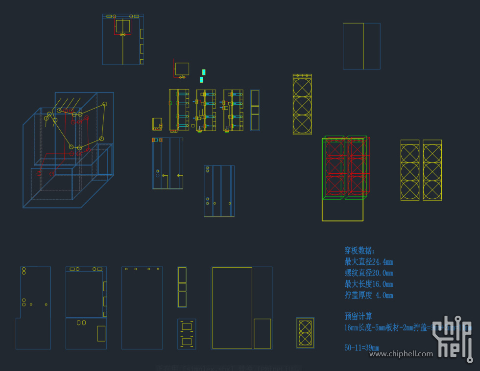

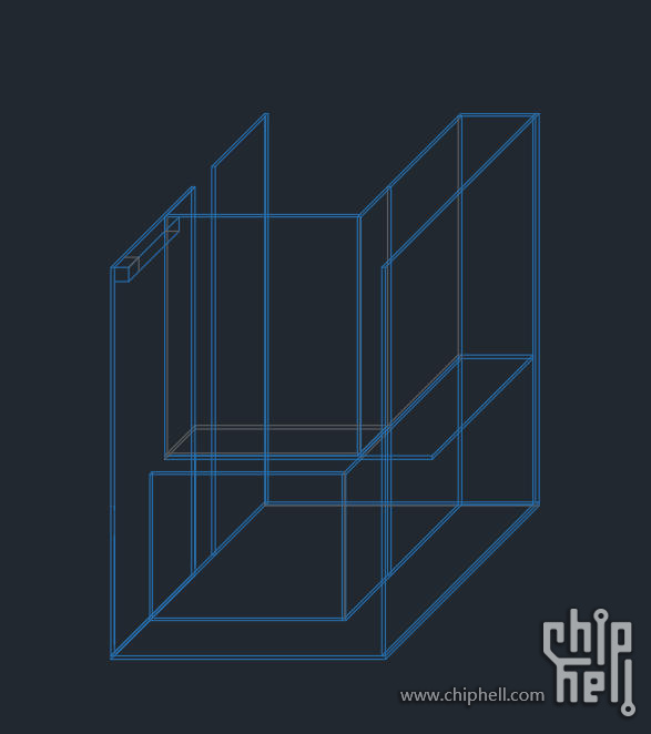

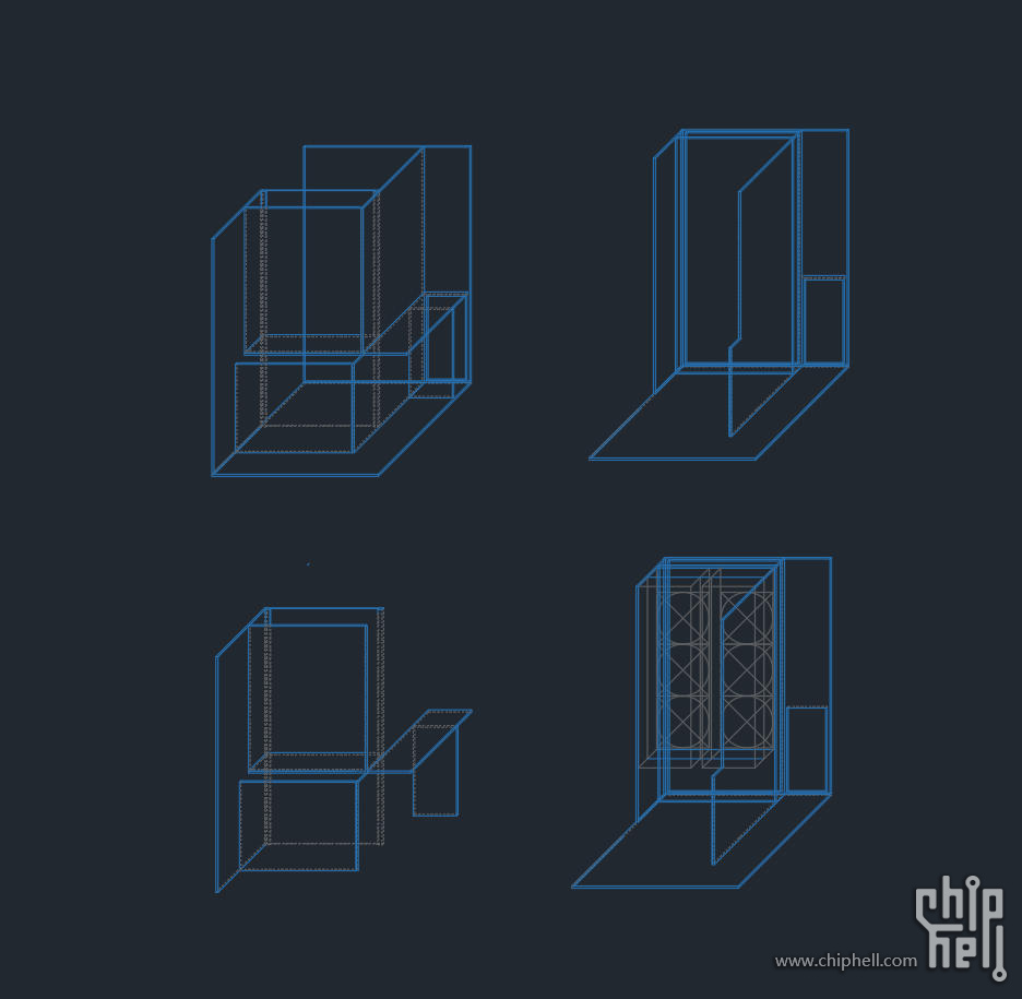

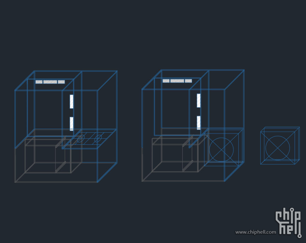

其实不止这些问题,我也是回想起来一些主要问题,过程中发现的,总结下来,然后就从最开始的概念图一点一点画

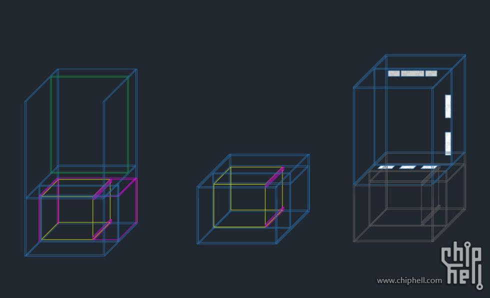

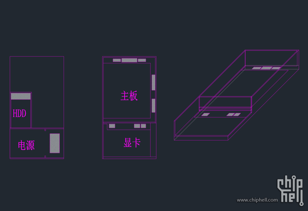

这张图是当时为了罗列基本的框架结构,主板显卡怎么布置
然后就是把电源考虑进去,这个阶段还没考虑风扇的位置,以及硬盘等的,就是光主板、显卡、硬盘怎么堆叠好看,想了好多种结构
然后再把图细化一部分,用图纸的方式,做了一个拼搭看看问题
最早是考虑,两个水泵并排,但是这样会造成水泵区域得20cm至少得宽度,每个水泵我预留的10*10cm,那下面的风扇必须14CM,但是结果是风扇后面整个是空的,也就是空间利用率非常差。然后就改变想法
那会冷排怎么处理,硬盘怎么处理还没想明白,反正先把水泵位置想明白,还得考虑怎么方便检修。

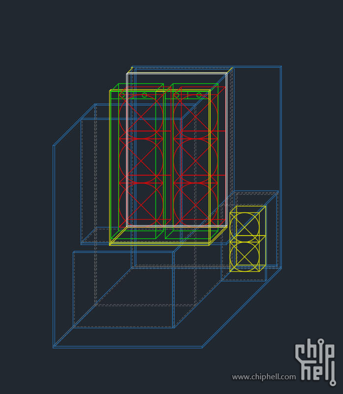

初步定了水泵,那就考虑,水排放在那里,怎么安装的问题,继续进行计算画图
然后用不同的颜色图示出来,冷排,风扇。主机箱是用右下部双8CM猫扇,底部进风,通过侧面吹过来,把风正压挤出去。这里要说明一下,冷排是独立区域,和主机箱风道没任何关联。
最终确定了机构图如图所示,这个图没改,后来我把360冷排的进风顺序调整了一下~从中间侧面吸风,往外出,而不是图上的,往机箱中部吹。

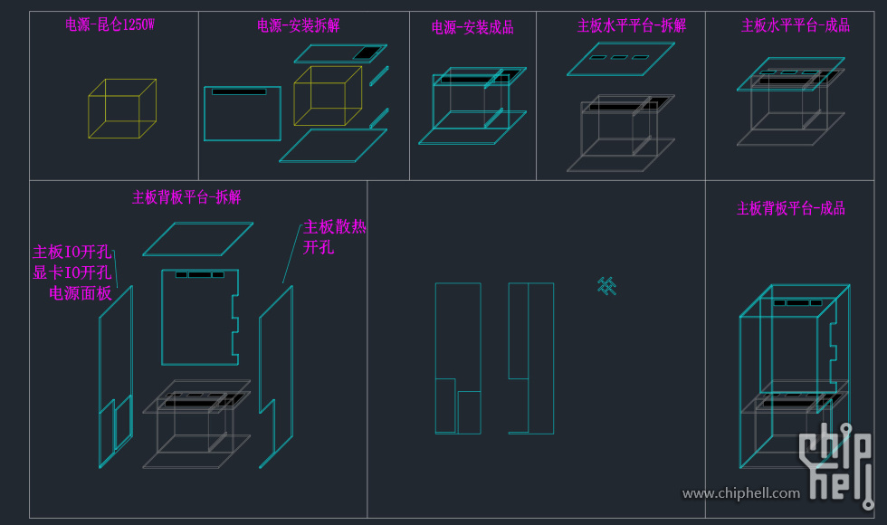

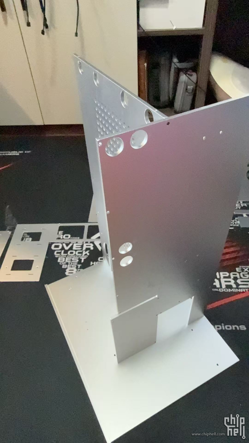

结构定了,就开始确定怎么穿板开孔,因为要考虑安装因素,检修因素等等,就得吧各种线路归置好,这是我最后剩下的一部分画图数据。
这个过程中,我用游标卡尺测量太多水冷配件的数据,比如外径尺寸,安装净长度(比如一些弯头),很多数据,网上非常不全,没办法,只能自己手搓计算。
而且为了避免安装过于紧张,还得留一点点冗余,有些穿板,咱可以通过垫片啥的想办法。
这个穿板和定位数据,是我画的时间最长的部分之间。别看位置定死了,你得考虑怎么安装。
未完待续……

有张图片的软管好像没插到底?
软管炸了,是没装泄压阀么?

那个就是炸过一次的现场,那是我最后一次用软管
