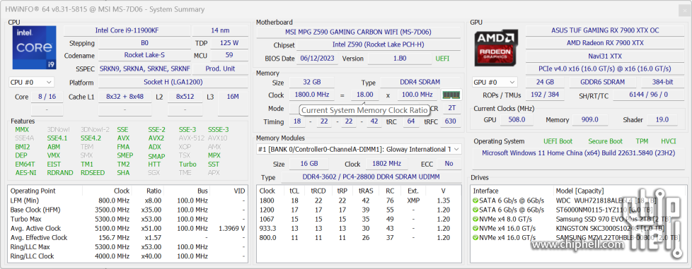

我是590Carbon 11900kf 光威天策3600c18 tuf7900xtx 一直很好 没有任何问题...
感觉你这板子可能是出厂瑕疵导致电气性能不佳?
或者看看是不是哪里划伤掉件或者断线了?
