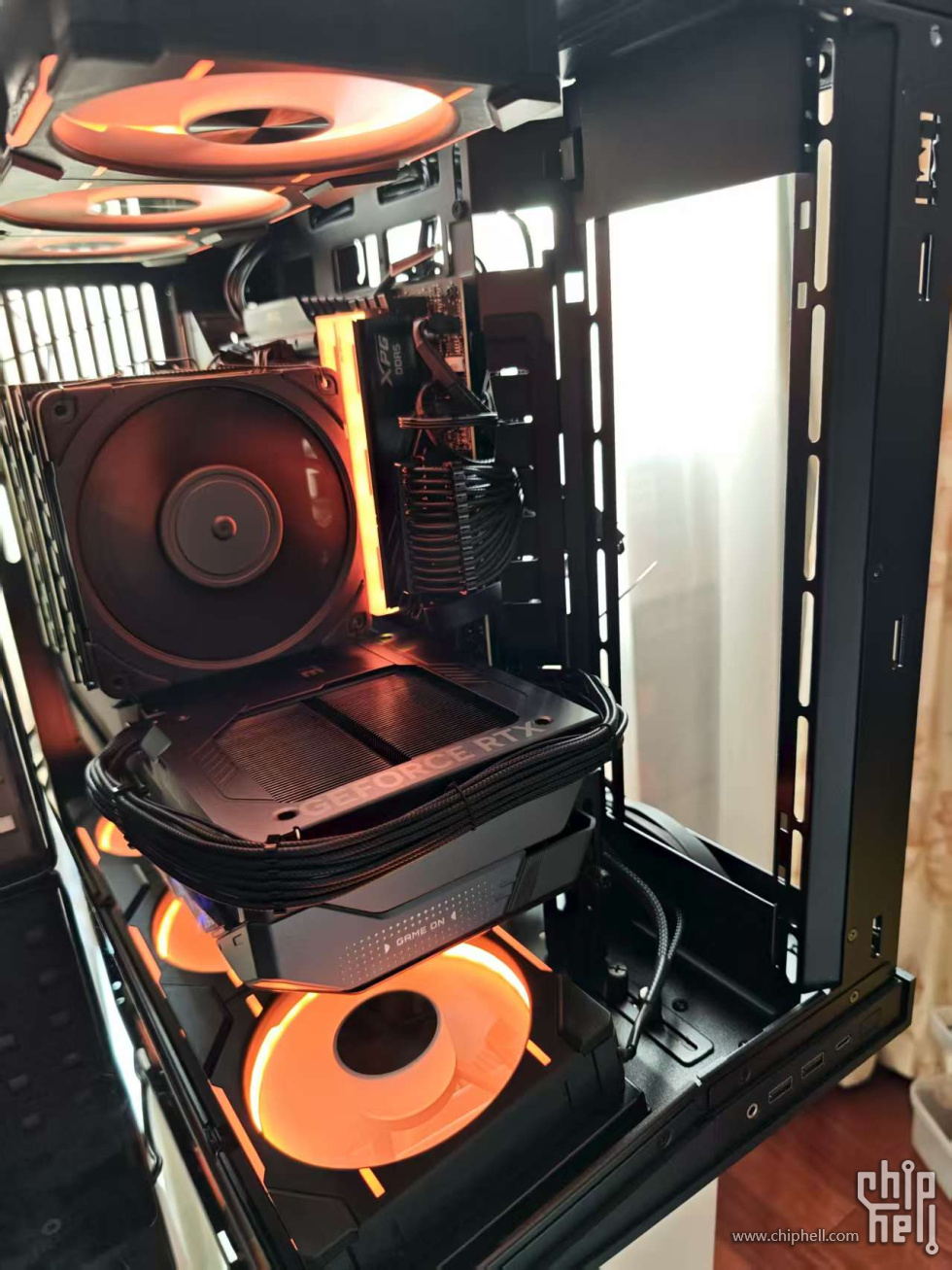

9800X3D XPG32G 850M迫击炮 5090DV2 联力011DMINIV2  全汉hydroXPRO 1200W
机箱风扇为8把追风者D30积木
CPU散热是库里奥P60T +猫头鹰A12X25  3把

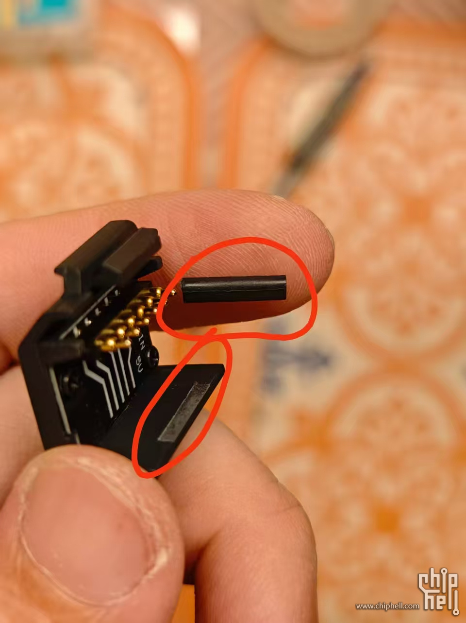

首先,这个风扇没问题,最大2000转且真的非常安静,不是个样子货。但是这东西的供电卡口设计有问题。完全按照客服指导操作,6根供电线卡扣断了4跟。
收到客服补发的供电线后,我寻思不能这样啊。就用小刀自己在风扇改良结构件的槽位。果然小刀在关键处刮掉1毫米,就轻轻松松了。完全是设计问题。或者批次问题

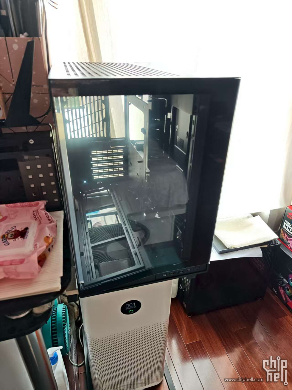

联力011dminiv2这个箱子真的非常棒,竟然显卡竖装的各种DLC配件都直接送你了,这在以前不得卖你个三五百?PS:魔鹰用的是导热凝胶,不适合竖装。
这箱子京东无风扇499简直离谱,产品力太强了。做工也好

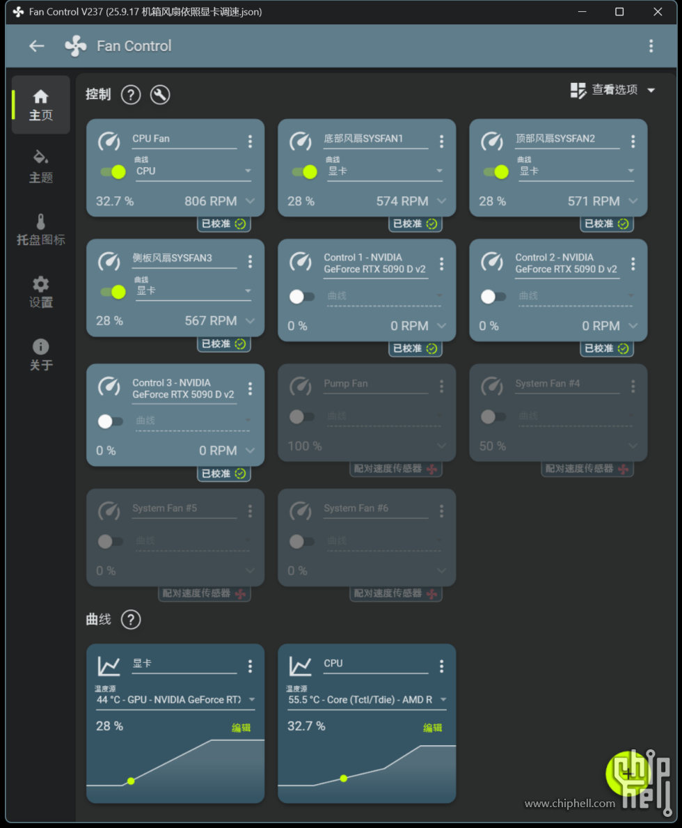

将机箱风扇用fan Control全部关联到显卡温度后,
5090DD跑2077  570W 满载70°。此时室温28 机箱风扇在1200转。总体很安静,不会影响游戏体验。

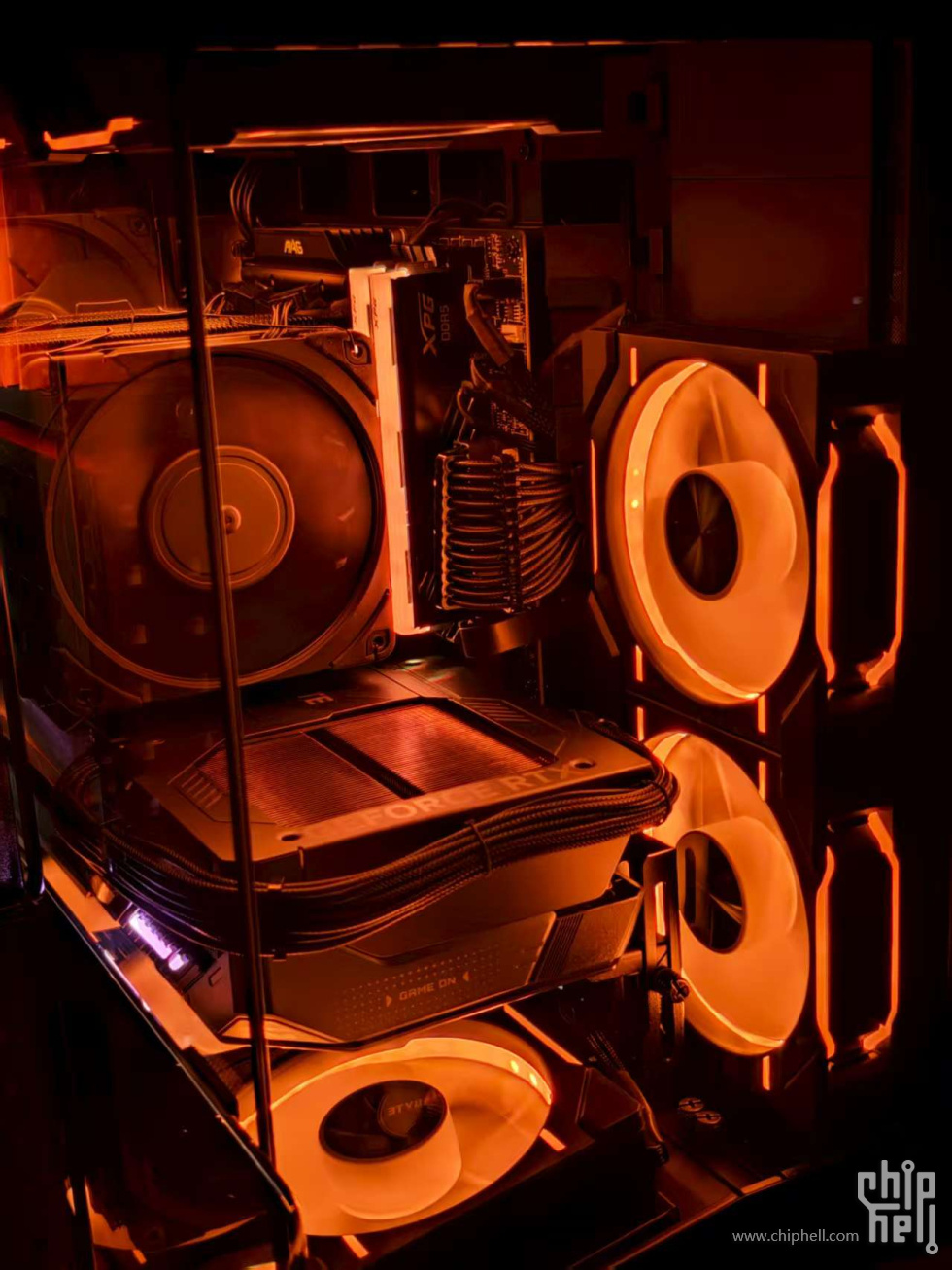

技嘉5090DV2的使用体验非常不错默认bios没有动,我也不知道是性能模式还是静音模式 甜甜圈580W 开放机箱最高70.5°,
盖上机箱盖板后,机箱风扇1200转左右,最高见过74°。风扇和机箱风扇的声音都还好,可以接受,不影响游戏体验。
关于啸叫,这玩意比较玄学,每张卡,配合每个电源,结果都不同。
5090DV2魔鹰跑甜甜圈的时候是没有啸叫的,我一开始以为捡到宝了,后来打2077发现还是有,还好很微弱,盖上机箱玻璃几乎就听不见了
至少比我之前用的ROG6800XT  影驰5070,XFX7900XT 都要轻微。

显卡供电那里 一定别弯折 只要有一点点没插紧 一会烧了就哭了
发表于 2025-9-19 09:12 来自手机 | 显示全部楼层
这个显卡的供电线这样走感觉有点危险啊,出线的长度不够,向一个方向别着...
 楼主| 发表于 2025-9-19 10:41 | 显示全部楼层
谢谢楼上,我对烧接口也一直有耳闻,我确认我用了很大的力气插紧了。而且贴显卡走线的时候,每一根线都留了余量,保证没有拉扯,感谢提醒。
这张卡我估计双11能跌到14500左右,如果能稳定在13000,那性价比是不错的。早买早享受了。
 楼主| 发表于 2025-9-19 10:44 | 显示全部楼层
pwbcn 发表于 2025-9-19 09:12
这个显卡的供电线这样走感觉有点危险啊,出线的长度不够,向一个方向别着... ...
试过从显卡正下方走,但是会碰到扇叶,如果用力把供电线绷直才能避免碰到扇叶,但是对接口的拉力不小,线材变形也很严重。
总不见得从显卡上方走吧。。
或者去买个显卡霓虹线,把供电托起来。。
