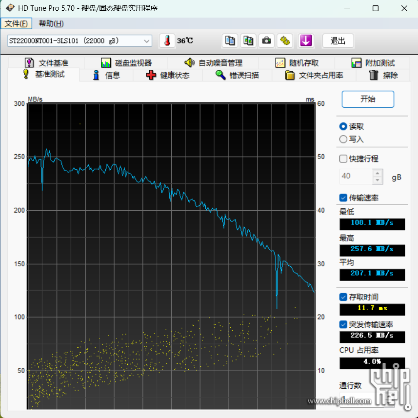

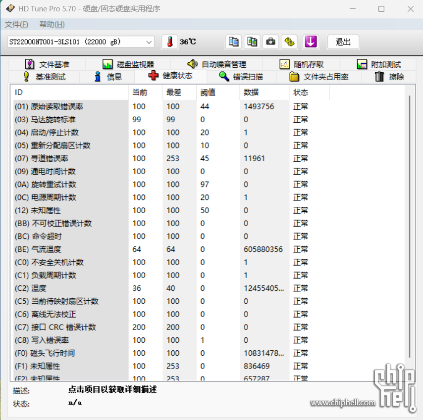

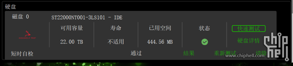

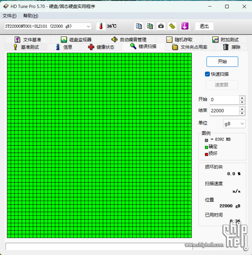

发表于 2025-9-20 15:11 | 显示全部楼层
月見里時雨 发表于 2025-9-20 06:43
感觉咱们是同一家买的,泰国渠道货是吧……x22 22T还能用淘金币-100多
用SMARTMONTOOLS看了下只多了几十 ...
速度上大差不差啊

发表于 2025-9-20 20:40 来自手机 | 显示全部楼层
zexin4 发表于 2025-9-20 15:11
速度上大差不差啊
不是,这最小最大平均都比我的好多了。
慢扫要33小时,懒得扫了,店家说是5年店保,就赌他不跑路吧....
WWN也是对不上的,标肯定是自贴的了
发表于 2025-9-20 20:53 | 显示全部楼层
还好当时1100多买了6个18t的
发表于 2025-9-20 21:07 | 显示全部楼层
月見里時雨 发表于 2025-9-20 20:40
不是,这最小最大平均都比我的好多了。
WWN是哪个数据??
感觉像是R标换贴纸的。。
反正每个盘都多多少少有些磕碰痕迹

发表于 2025-9-20 21:55 | 显示全部楼层
使你存在网盘里的文件只对你单向透明。
发表于 2025-9-20 23:19 | 显示全部楼层
月見里時雨 发表于 2025-9-20 21:45
你不是有用seatools吗,看下详细里面有的,对比下贴纸就知道对不上。
现在在倒数据,fastcopy,稳定在21 ...
WWN确实对不上。。固件也对不上。。。看来基本确诊清零翻新了
我这DG慢扫26小时左右啊。

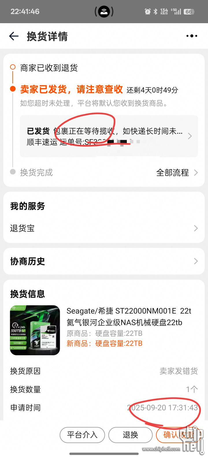

发表于 2025-9-29 22:39 来自手机 | 显示全部楼层
zexin4 发表于 2025-9-29 22:23
我去,我买硬盘那家店关店了。。。。
卧槽,我说怎么客服昨天开始没回复,我的硬盘换货还没到,他前天说是发出了,还回他说明天再不到就不要了,直接退货来着.....
原来已经关店了,看来是要不得了...
明天没反应就退了。
