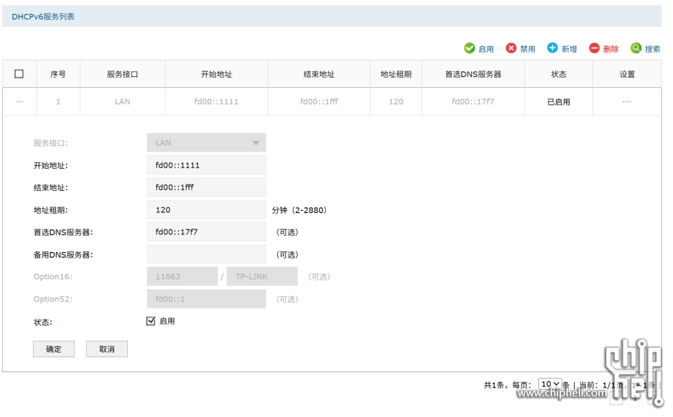

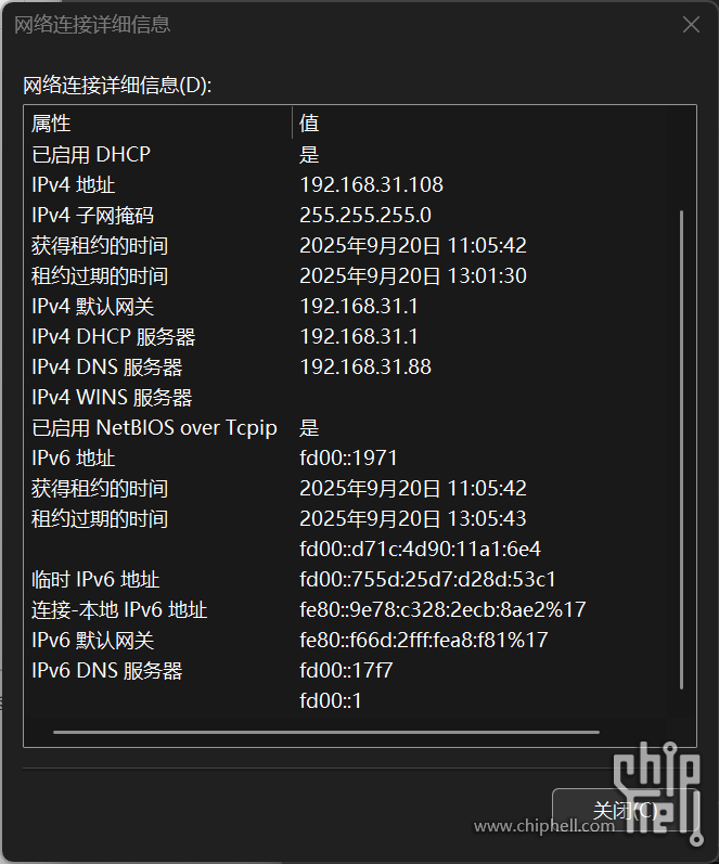

使用er2260t已经3年了,基本上都很满意,但是有个小问题一直很困扰。
dns是使用本地自己搭建的adguard home,安装在黑群晖上,并且申请了域名,搭建了ddns,为了在本地和远程都能轻松访问nas及相关服务,在adguard home 上使用了dns 重写,这样本地使用会自动重写ip 到本地ip地址,远程又可以通过ddns 访问公网ip。
结果er2260t的dhcpv6 不知道为什么,dns地址默认自动添加fd00::1,这个路由器地址,怎么修改都删除不掉。
明明dhcpv6配置里面已经修改了,没有遗留项目了
因为是企业级路由器,tplink远程可以支持,但是目前排查下来,也是没有办法解决,说要找技术团队进一步沟通,有大佬知道如何修改成只使用配置的dns地址吗?

fd00::1是内网ipv6地址,相当于192.168.1.1这种,f开头的内网ipv6地址访问外网是以v6协议优先,而改成dd00::1就会v4协议优先,或者直接使用SLAAC分配公网v6地址

路由器地址无法改成dd00::1,提示错误的ipv6地址格式

你如果不用v6就关闭LAN的v6和WAN的v6,这样只有v4

为什么不直接使用slaac
发表于 2025-9-20 21:59 | 显示全部楼层
ipv4是设置0.0.0.0,这样dns跟网关走,ipv6不清楚怎么弄

主要是我需要固定内网服务器为dns服务器,所以必须用内网ipv6,还有其他更好的解决方案吗?

关键是ipv6 dns 关不掉啊,开启v6前缀也有v6 dns

开slaac,全都分配公网v6,再用rdnss分配dns服务器的fe80地址

slaac 是带前缀的吧? 那dns服务器的fe80地址每次都会更新的吧?那怎么固定dns服务器地址呢?

我的问题是,如何配置dns服务器的静态ipv6地址

fe80就是前缀,后面是接口ID,本身就是固定的。

停用dhcpv6,启用slaac,natv6还是正常使用,已经可以满足需求了,谢谢!
