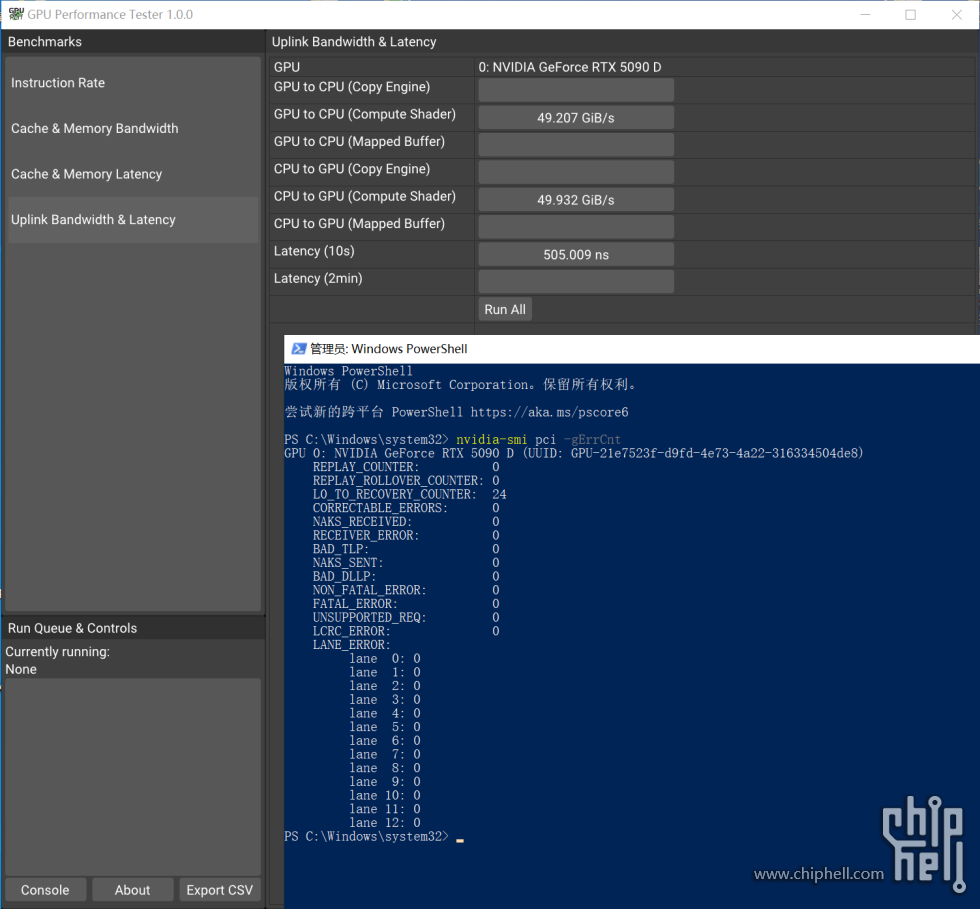

之前用X870 TOMAHAWK的时候,手上这颗U把MISC降压到0.95V就会让显卡的PCIE5.0 training概率性抽风,每次开机/重启显卡PCIE有时候会跑在4.0,有时候会跑在3.0,有时候会跑在2.0附带整机严重卡顿
需要把MISC给到1.00V才正常
换B850MPOWER之后试了下,MISC 0.90V嘎嘎乱跑,开机/重启完全没问题
SOC 0.82V, MISC 0.90V, VDDG 0.85V, FCLK 2000

发表于 2025-9-20 20:45 | 显示全部楼层
楼主你这什么软件测的 我记得3DMARK测试5.0 x16好像是64G带宽
有点忘了一会儿有空测下

https://www.nemez.net/projects/gpuperftests/

这个报错我记得是和内存有关系的,上次在哪看到的来着
你试试显卡设置为高性能模式有没有用,在我这垃圾主板上只有这张才不会nv smi这边才不会报错,50系设置位高性能待机也会降频不是很影响
 楼主| 发表于 2025-9-20 21:48 | 显示全部楼层
你试试显卡设置为高性能模式有没有用,在我这垃圾 ...
额我不是指那些报错计数,是说每次开机/重启training的问题
报错是另一个话题了,只要没有Bad TLP就没问题
有NAKs Sent是正常的,而且出现这个应该不是因为信号不好,是因为链路retrain的hiccup,开高性能模式或者后台挂个gpuz渲染可以消除NAKs Sent,就是因为给链路锁死在最高速率不让retrain了

发表于 2025-9-25 16:13 | 显示全部楼层
提问一下  我有时候开机后 鼠标移动特别卡顿 整机都很卡   重启后才能恢复正常  看ssd系统盘占用多了很多  主板是x870 pro微星 参数除了开个expo 2133其他自动 这个跟你说的有关系吗?
 楼主| 发表于 2025-9-25 16:26 | 显示全部楼层
asumi233 发表于 2025-9-25 16:13
提问一下  我有时候开机后 鼠标移动特别卡顿 整机都很卡   重启后才能恢复正常  看ssd系统盘占用多了很多   ...
你遇到这种卡的时候,开个GPUZ,然后跑个甜甜圈烤机或者GPUZ自带那个问号的小渲染,看看如果GPUZ显示PCIE跑在1.1 2.0 3.0这样的那就是了
