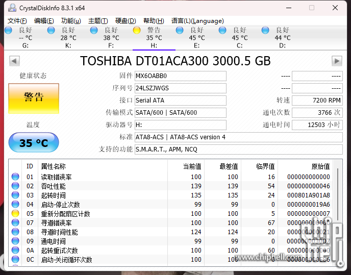

现在硬盘那么贵。。。

发表于 2025-9-20 19:58 | 显示全部楼层
hdd出05你慢扫一下把坏扇周围屏蔽掉就好了
 楼主| 发表于 2025-9-20 20:06 | 显示全部楼层
是用啥工具处理呢,diskgenie?
发表于 2025-9-20 20:23 | 显示全部楼层
jwongsv 发表于 2025-9-20 20:06
是用啥工具处理呢,diskgenie?
dg或者傲梅都可以吧,也不一定会有
我用的是最传统的办法,看坏扇柱面估算位置,分区的时候直接偏移50g避开
https://www.bilibili.com/video/BV1y84y147JV

发表于 2025-9-20 23:54 | 显示全部楼层
不用怕,用dg修复下可能就好了。
当年我的希捷4t也出现05,用dg修复以后,警告就没了,到现在三四年了,没啥问题。

发表于 2025-9-21 21:50 | 显示全部楼层
继续用就是了 只要它数值停止不涨
发表于 2025-9-21 23:09 | 显示全部楼层
个人用机械盘,上万小时+,存放非重要数据,单纯重分配,分区隔离,
如持续性多点增加待重定向的扇区,还是早点转移数据。
另外要综合smart其他数据,分析判断,故障原因,比如电源供电稳定性、信号线、温度,
是否有异常的数据组合。
机械盘对供电要求不低,尽量别与其他大电流设备共用供电线路、尽量分散、多线路负载,
供电素质,功率足额,多磁盘3个以上可以考虑设置队列延迟启动。

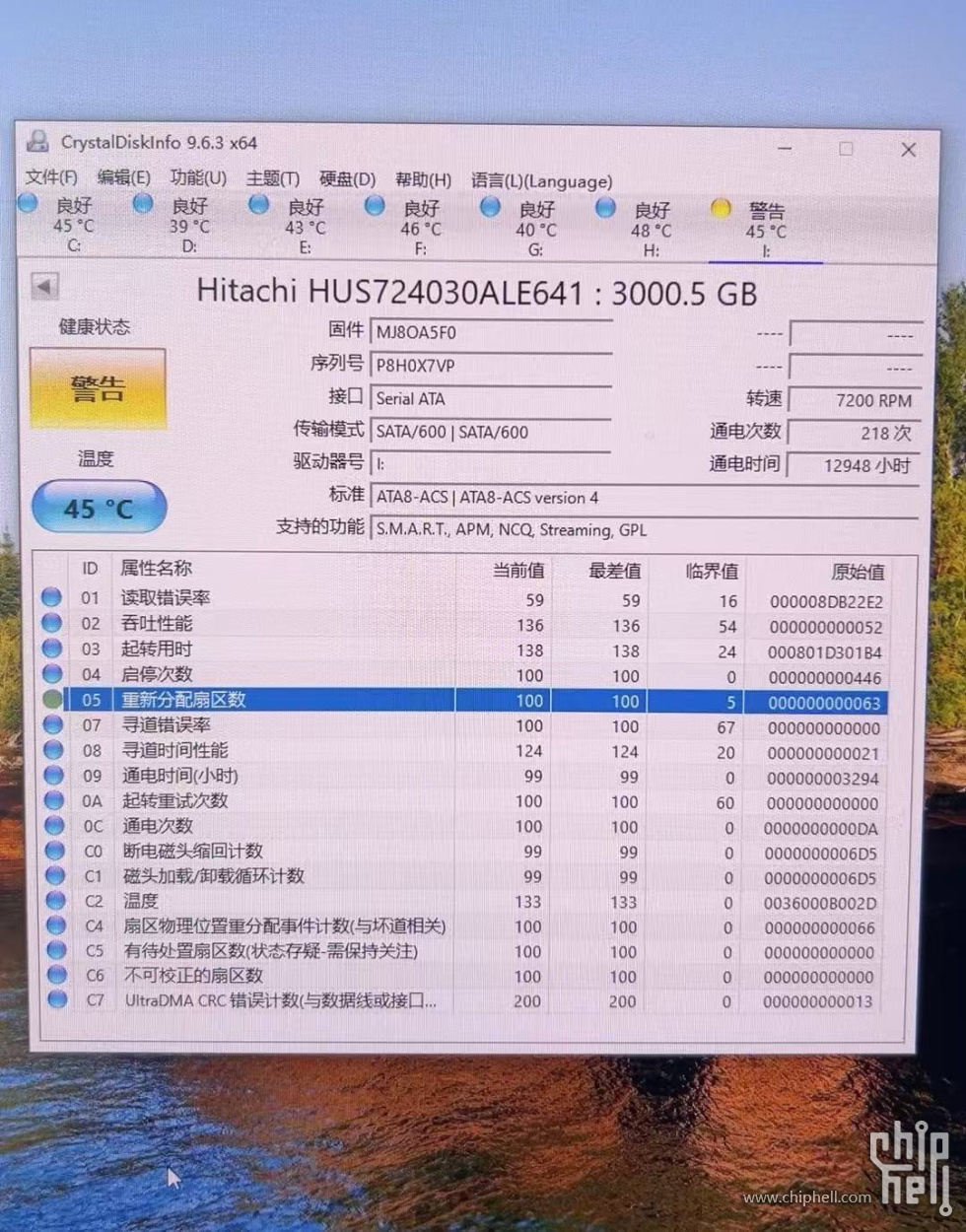

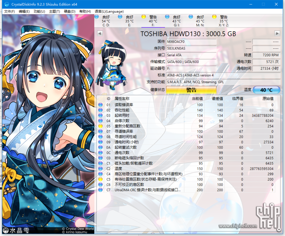

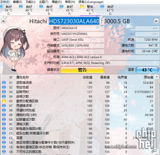

发表于 2025-9-22 02:26 | 显示全部楼层
我感觉这个型号的盘本身有问题
我一个日立HUS724030ALE641,也就是东芝DT01ACA300前身(换识别号而已),甚至HDS723030ALA640也是马甲。
这几盘都是忽然出现大量05。DG扫描40%时候坏块就成千上万,于是没心情扫下去。

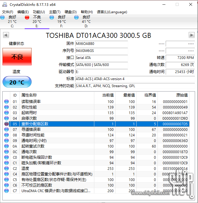

发表于 2025-9-22 10:13 | 显示全部楼层
DT01ACA300 在13年上市的桌面级产品了,能用十多年算不错了.当时这款盘
比  HGST 7K4000 ,比ST3000DM001 还是略差一点. 东芝直到后面的MG07企业级
氦气盘以后可靠性才上来很多.
出现05类的尽快更换,屏蔽啥的意义不大。
