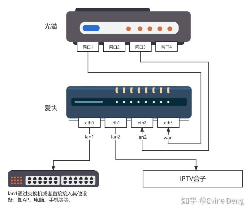

上海电信特别简单,就一个傻瓜交换机和一个支持option125的路由器(比如爱快,Mirkotik)
然后光猫一条线到路由WAN,路由LAN回一条线到光猫,齐活,其余正常连接,我已经这么用超过5年,一直稳定

谢谢。想再请教一下:
爱快方案接线就是爱快拨号,光猫LAN1接爱快wan口拨号,然后爱快lan接光猫绑定iptv功能的LAN口?
爱快拨号稳定吗?

对,爱快拨号,非常稳定,没有不成功过,回线我这边光猫默认不绑定iptv口,如果有绑定就接IPTV口
爱快更正下option125填 00:00:00:00:1a:02:06:48:47:57:2d:43:54:0a:02:20:00:0b:02:00:55:0d:02:00:2e
十六进制
拓扑图大概就是这样子,lan无所谓,我记得当初我爱快路由到IPTV中间随便加傻瓜交换机,现在用的        MikroTik路由,自己带了lan,所以你需要的话试下
