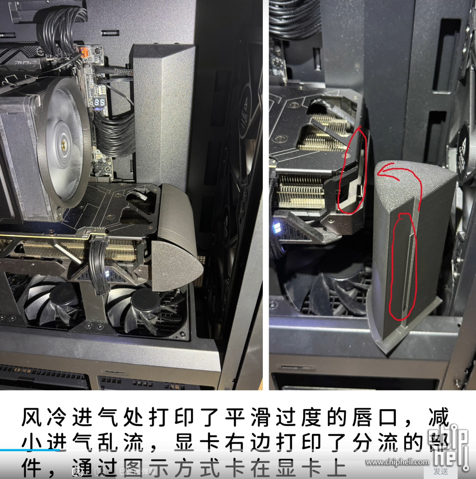

上次跟谁在一个贴子里讨论torrent compact散热不如torrent的,除开尾部14厘米风扇的差异,主要就是前面板下方的风扇被厚显卡挡住太多风了,非但减少了显卡位置的进风,挡住的风还反弹跟其他进风打架搞乱气流。
如果能做一个这样的导风罩的话,效果会好很多。我的是4080FE,有没人能做这样的导风罩啊。
可以做2个挂勾一样的刚好扣在4080FE尾部那个风扇间隙里,用来固定这个导风罩。
发表于 2025-9-22 22:08 | 显示全部楼层
这东西能让 gpu 低 1 ℃ 么..
主要是 fd 的扇子还是差点. 等 havn 那个, 应该强不少

发表于 2025-9-23 09:27 | 显示全部楼层
这机箱很多人是嫌显卡限长太短了,不少人顶着风扇装的,也没人研究这种东西,你真要搞拿abs板折一个好了,会画图的话就打印一个,挂钩什么的就别折腾了,不重也不受力,双面胶粘一下就好了
发表于 2025-9-23 09:28 | 显示全部楼层
xy. 发表于 2025-9-22 22:08
这东西能让 gpu 低 1 ℃ 么..
主要是 fd 的扇子还是差点. 等 havn 那个, 应该强不少 ...
gpu基本低不了,cpu应该能低1度,再加个导风罩把gpu的热风给挡住实测cpu能73->71
发表于 2025-9-23 09:31 | 显示全部楼层
80fe 304mm,compact空间330mm,就26mm的距离没空间给你做造型改善风阻的

 楼主| 发表于 2025-9-23 10:29 | 显示全部楼层
也是,显卡太厚了有6厘米,这样一个钝三角形改善的风阻估计也不大。
那这样我是把下面那个进风风扇转速调小些吧,只需要送风给显卡而已,应该不用多高转速。

 楼主| 发表于 2025-9-23 10:46 | 显示全部楼层
MolaMola 发表于 2025-9-23 09:28
gpu基本低不了,cpu应该能低1度,再加个导风罩把gpu的热风给挡住实测cpu能73->71 ...
4080FE我用手感受了一下,吹出来的风没多热,前面板18厘米进风开大点,对CPU的影响可以降到很低。
我现在是排气扇,风冷塔扇,全部用最强的,机箱放脚下右边,能接受48分贝噪音下最高转速,对137K这种240W的散热基本已经到顶了,需要更大的发热源才能体现出差异。
 楼主| 发表于 2025-9-23 10:48 | 显示全部楼层
firebase 发表于 2025-9-23 09:27
这机箱很多人是嫌显卡限长太短了,不少人顶着风扇装的,也没人研究这种东西,你真要搞拿abs板折一个好了, ...
主要是显卡太厚了,6厘米厚,贴着前面风扇的话你想想挡住了多少进风。。。太近了弄导风罩作用也很小,甚至没有。
太专业的不懂,但我估计这种导风对坡度应该有要求的,太陡了应该会没效果。

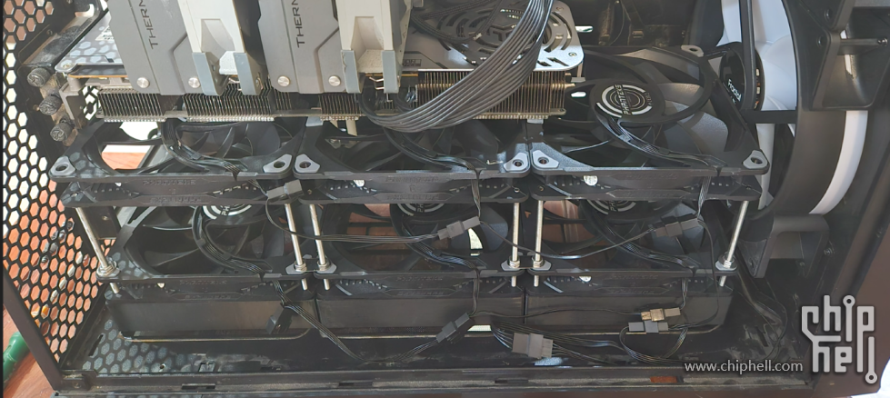

发表于 2025-9-23 13:00 | 显示全部楼层
如果显卡过保了 像我一样还没舍得换 就抄我的这种方案
温度降10度多都有的
螺丝什么的大约40元内能搞定
风扇建议买能方便串联的 我用的30元一个 5年质保的追风者风扇
最近装的 买的二手的机箱不自带风扇

发表于 2025-9-23 15:18 | 显示全部楼层
wolfing 发表于 2025-9-23 10:48
主要是显卡太厚了,6厘米厚,贴着前面风扇的话你想想挡住了多少进风。。。太近了弄导风罩作用也很小,甚 ...
对,就是太近太陡了
不过这风扇也大,所以风肯定是足够给你gpu散热的,挡这一点完全没必要担心
